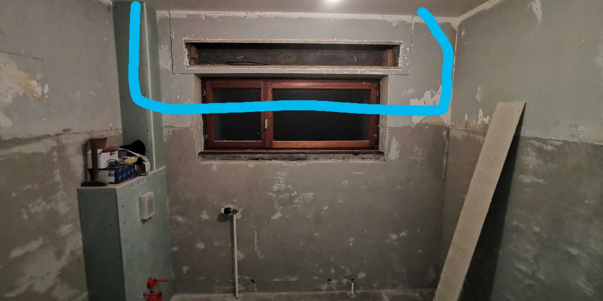

    Hallo Leute.
    Bin seit knapp 2 Monaten ein Haus am Renovieren.
    Dabei mussten leider die alten Rollläden weichen wegen den neuen Fenstern, jedoch waren davor einfache Deckel auf der Öffnung geschraubt.
    Jedoch will ich das es optisch gut aussieht und man nicht meint da wäre noch was.. Deswegen will ich die Wand eben verschließen, damit es besser aussieht.
    Hänge mal ein Bild als Anhang dabei damit man es sich besser vorstellen kann.
    Das sind insgesamt 7 deren Kasten, 1 davon im Badezimmer.
    Dachten schon an Gipskartonplatte, jedoch weiss ich nicht wie man diese dann befestigen soll.. Festdübeln kann man sie ja nicht und fest kleben müssten wir bei jeder Mauer den ganzen putz abhauen..
    Hat jemand Vorschläge? Sollte auch am Besten nicht noch weitere 20mm rausgehen, das man den Kasten zu krass sieht oder stört.
    Natürlich werden diese Kasten noch gedämmt.
    Vielen Dank.

    Kasten mit Zugeschnittenem Styropor Füllen, jackodur oder Wedi ca 5mm innen in die Öffnung platzieren so ungefähr auf Höhe der Holz Latten und dann verputzen (mit Gewebe)

    Hallo danke für die Antwort.
    Wie sieht das jedoch mit Rissen nach ein paar Jahren aus? Oder dient dazu das Gewebe?
    Docht auf der Höhe kommt sowieso Tapete.
    Wäre es nicht möglich die Gipsplatte an den Holzlatten zu befestigen und den restlichen Teil evt zu kleben? Evt sogar noch mehr Holzlatten einbauen in der Öffnung.
    Oder was könnte dagegen sprechen? Denn in den anderen Räumen sind kleine Risse, die müssten sowieso zu gepachtelt werden und da dachte ich das sich die Gipsplatten besser dafür lohnen.
    (in jedem Raum wird auf diese Höhe tapeziert.)

    Falls Innendämmung sinnvoll ist könntest du die Kästen im Zuge der Arbeiten verschließen-
    Also zB 40 oder 60 mm Holzfaserdämmplatten, Mineralschaumplatten o.ä. vollflächig ansetzten und verputzen.
    Rolladenkasten voll ausdämmen- auf jeden Fall Kondensatbildung an der äußeren Platte ausschließen.

    Wir wollten lediglich die Kasten dämmen, damit dort keine Wärmebrücke entsteht. Der Rest des Hauses wird nicht gedämmt.

    Die wedi Platte kannst du super verputzen.
    Mineralschaumplatte oder Heraklith geht genauso.
    Wichtig ist dass du den Kasten voll ausdämmst meiner Meinung nach geht das am einfachsten mit Styropor welches du leicht passend zuschneiden kannst. Hier kann man ausnahmsweise auch zusätzlich mit PU Schaum arbeiten auch wenn ich den normal hasse wie die Pest.
    natürlich kannst du auch Gipskartonplatten oder Gipsfaser / Fermacell nehmen, aber warum ? Schön mit Gewebe an die Bestandswand angeputzt, dann reißt das auch nicht.
    Und wenn sowieso tapeziert wird ...
