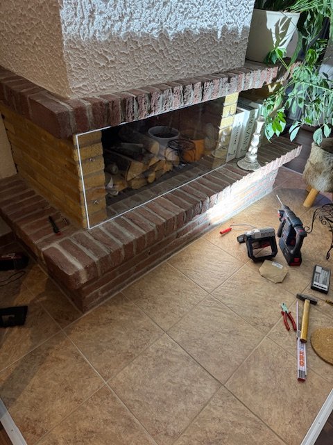

    Hi zusammen,
    Ich habe 2 offene Kamine die zu einem Schornstein führen und die wir stilllegen möchten.
    Wir haben jetzt oben auf Anraten des Schornsteinfegers eine Meidinger Platte montiert, damit es nicht mehr reinregnet. (25cm Abstand vom Schornstein, damit noch Luft zirkulieren kann)
    In den Räumen mit den offenen Kaminen haben wir jeweils eine Plexiglasplatte vor dem Kamin montiert.
    Ich würde den Kamin jetzt gerne von unten zusätzlich mit jeweils einer PUR Platte verschließen.
    Im Moment ist die Platte nur eingeklemmt und das Ganze ist natürlich nicht sehr dicht.
    Kann ich das rundherum einschäumen oder mit einem Dichtband versehen?
    Reicht es wenn der Schacht oben auf dem Dach offen ist, damit Feuchtigkeit abziehen kann?
    Stichwort: Versottung.
    Die Plexglasplatte ist mit Werkzeug abnehmbar, insofern ist das natürlich auch nicht dicht.
    Ich wäre für Tipps dankbar.
    Viele Grüße
    Unreal

    Da Du den Schornstein ja nicht mehr befeuerst sollte es kein Versottungsproblem geben, sofern nicht bereits jetzt bestehend. Das hätte Dein Schornsteinfeger aber bei der Schornsteininnenkontrolle wohl schon festgestellt und ggf. angesprochen. Womit Du die nicht mehr genutzten Anschlüsse der offenen Kamine verschließt (Blechdeckel , Zumauern o.ä. ) ist egal, solange der Schornstein nicht wieder in Gebrauch genommen wird. Dann würde sich der Schornsteinfeger eh vorab alles anschauen und entspr. Anforderungen stellen. Solange bleibt es einfach ein nicht genutzter Schornstein, wie im Gebäudealtbestrand durchaus verbreitet vorkommend.
    Manchmal verlangen Schornsteinfeger, das auch Öffnungen an nicht genutzten Schornsteinen brandschutzkonform verschlossen werde. Das scheint ja aber bei Dir nicht der Fall zu sein - Ansonsten sprich Deinen Schornsteinfeger nochmal darauf an - dann hast Du es sicher.

    Danke dir!
    So sieht das übrigens mit der Plexiglasplatte aus.
    Gefällt mir sehr gut.
    Der Schornsteinfeger hat das explizit freigegeben (Was aber nicht heißt, dass das ein anderer Schorni auch so handhabt).

    Ergänzung:
    Es gibt ja auch noch die Reinigungsklappe für die Kamine.
    Falls eine Belüftung notwendig ist, würde das nicht ausreichen?
    Oder kann/ soll man die (auch) verschließen?

    Plexiglas hin oder her - ich hätte im Kamin eine Blechplatte eingesetzt, die man nicht sieht.
    So mußt du das Plexiglas immer putzen, gerade von hinten wird das nicht ganz einfach.
