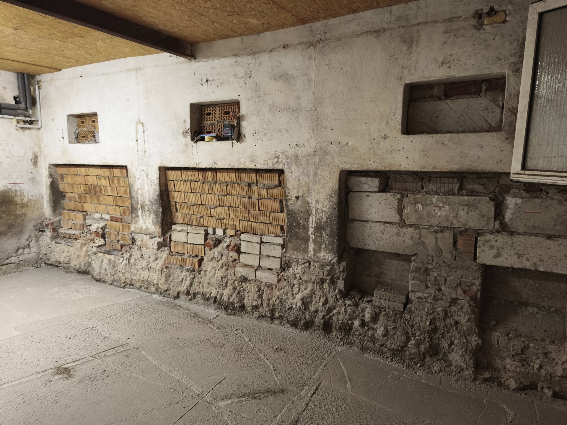

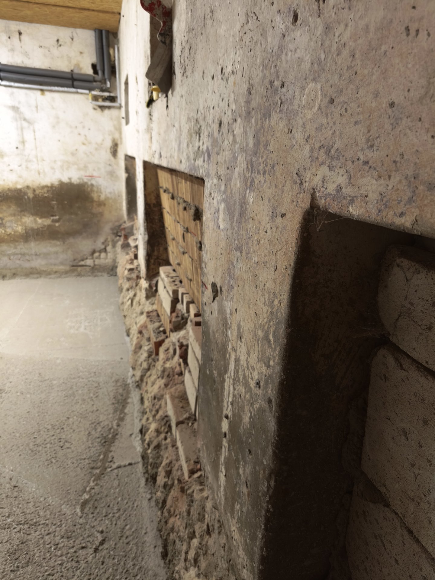

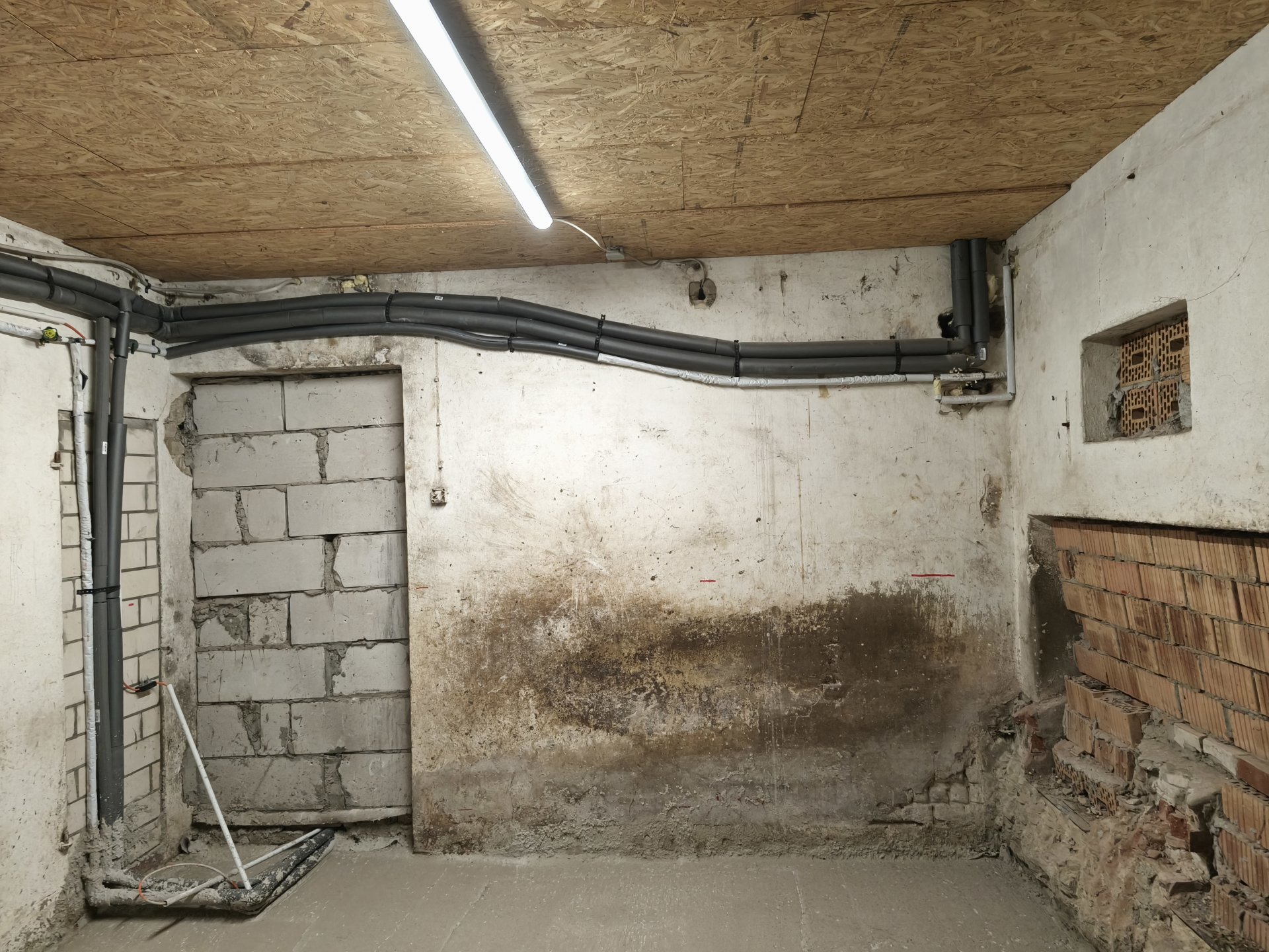

    ich habe ein alten Stall und würde ihn kostengünstig sanieren.
    Ich würde da eine Holzkonstruktion vor bauen und mit Rigips verkleiden.
    Mit welcher Dämmung kann ich arbeiten und muss ich noch was machen? IMG_20250318_061007.jpg IMG_20250318_060958.jpg IMG_20250318_061007.jpg

    Bestenfalls Außendämmung - Innendämmung ist immer problematisch.

    Also aufputzen und Steine oder einfach die Rigips Wand vor? Die Wand ist leider nicht gerade.

    da war mal der Trog und wie willst du den Stall in Zukunft nutzen?

    Als wohnraum

    - Baugenehmigung?
    - Planung, um die Vorgaben GEG einzuhalten (welche Dämmung wie)?
    - Architekt/Planer?
    Ist wie ein Neubau mit allem drum und dran

    Für Tiere kein Problem…

    Das Problem sind oft die mit Ammoniak verseuchten Wände von Ställen aufgrund der Tierhaltung (Pipi und Kaka gegen Wand und auf Boden). Die muss Du natürlich erstmal in Griff bekommen. Dann ist eine Innendämmung nicht so einfach, die Dampfbremse muss sehr genau gearbeitet sein.
    Du musst auch erstmal einen Bauantrag stellen, sonst wird's ein Schwarzbau.
    Am besten suchst Du Dir einen Architekten für Dein vorhaben, mindestens einen Fachmann.

    Wenn der ExStall als Wohnraum genutzt wird, aber nicht vermietet werden soll, interessiert das in z. B. NRW keine Sau ( Zusätzliche Räume :-) )
    Und bei einem ehem. Tierwellnessbereich sollte man nicht mit Holz von innen dämmen wollen.
    Auch hier bietet sich Kerndämmung ( nachträgliche mit Styroporschicht und davor innen Gasbetonwand ) an.

    Dann stelle erst einmal einen Bauantrag mit Nutzungsänderung sonst wird das ein Schwarzbau.
