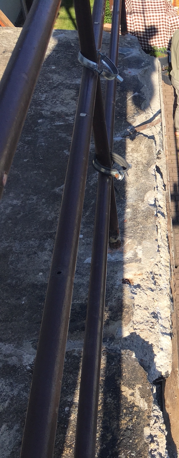

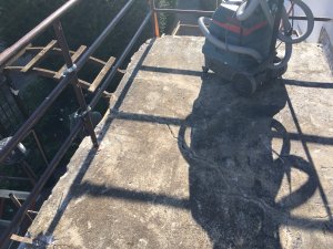

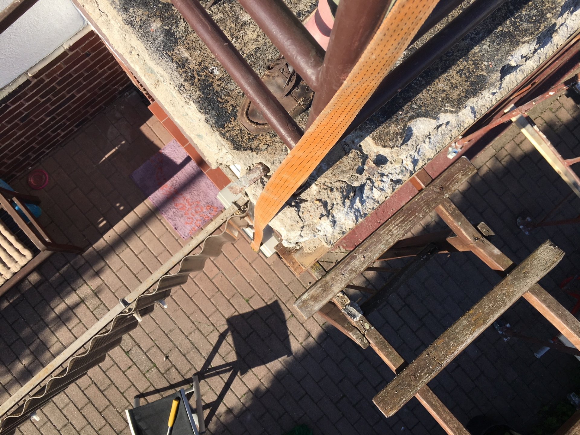

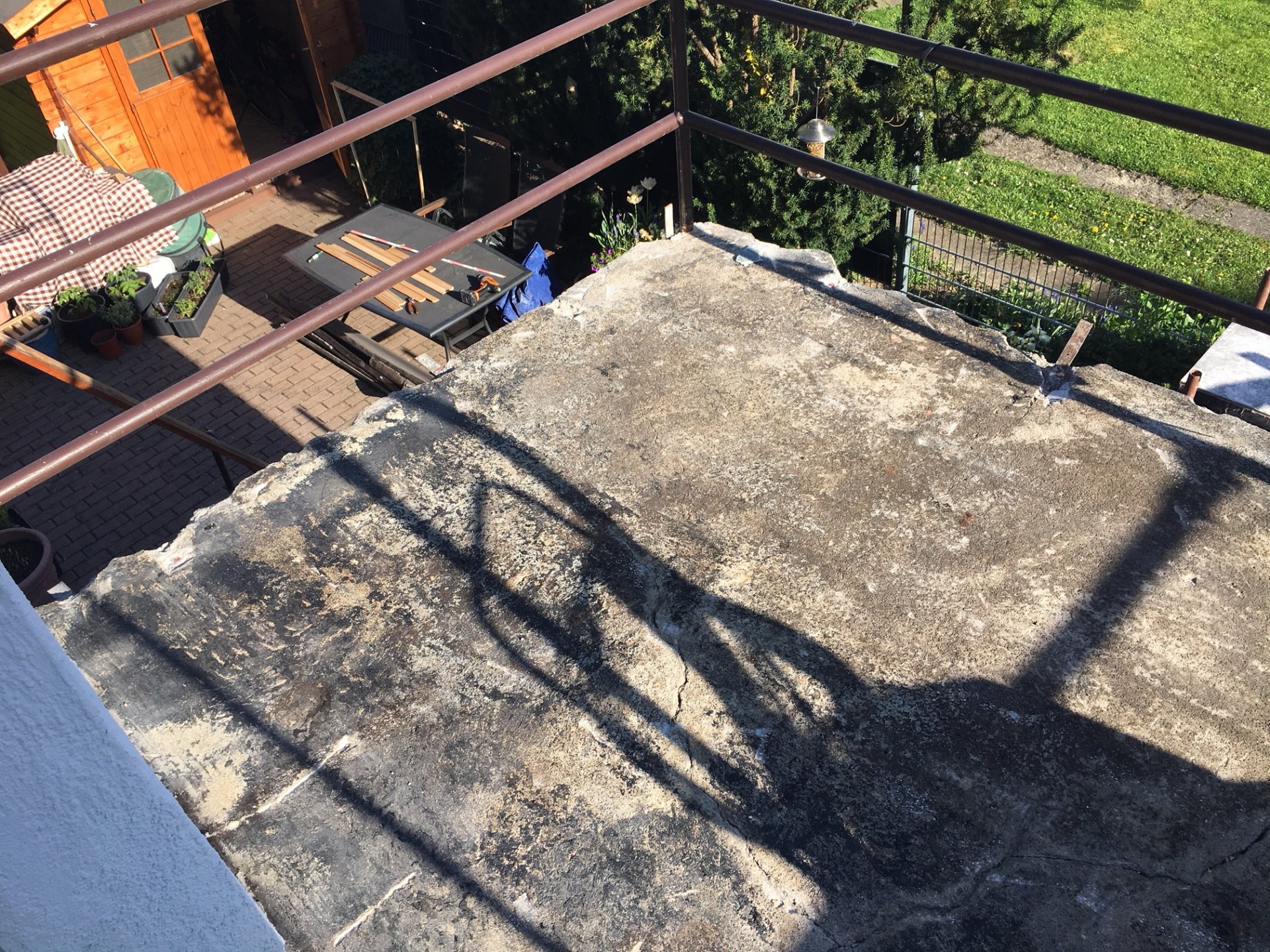

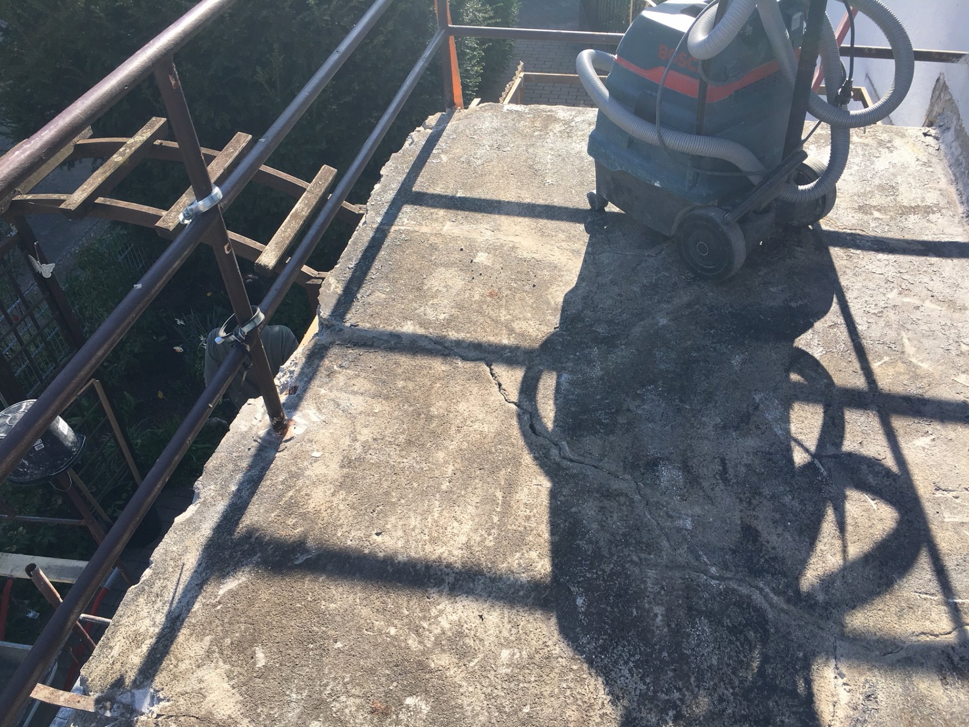

    Hallo ihr Profis,
    nachdem mein jetztiger alter Fliesenboden hinüber ist möchte ich das gerne erneuern.
    Würde mich über Tips echt sehr freuen!
    Zum Balkon Istzustand:
    Alte Fliesen und kleber sind komplett abgetragen.
    Mindestens 50 Jahre alte Betonplatte mit rissen und an allen 3 Seite die Ränder teilweise abgebröselt da feucht geworden (siehe Bilder). Die Platte hat schon ein Gefälle von 2-3cm. Ich denke das genügt.
    Das Geländer kommt weg und es soll ein neues dran. Aber von außen, nicht auf der Betonplatte wie jetzt.
    Wunschzustand :-) ---> Neue Fliessen.
    Wie gehe ich da ma Besten vor? Kann man da direkt Fliesen draufmachen?
    Ich denke eher nicht.
    Ich muss ja auch die Ränder irgendwie wieder begradigen. Ich dache an Löcher bohren und so Baueisen rein dann einschalen und mit Beton die Ränder wieder "modelieren" ...
    Ich habe da nicht wirklich einen Plan. Ich mache das natürlich nicht selbst aber ich würde es gerne wissen damit mir niemand etwas vom Pferd erzählt :-)

    1. Fachfirma für Betonsanierung einschalten wegen Begutachtung eventuell offenliegenden Bewehrungsstahles und Angebot fürBetonsanierung.
    2. Abdichtung Balkon mittels Bitumen oder Füssigkunststoff, vorgeschriebene Abdichtung auf der Senkrechten nicht vergessen.
    3. Klärung des Wasserablaufes
    4. Drainageplatten
    5. Fliesen
