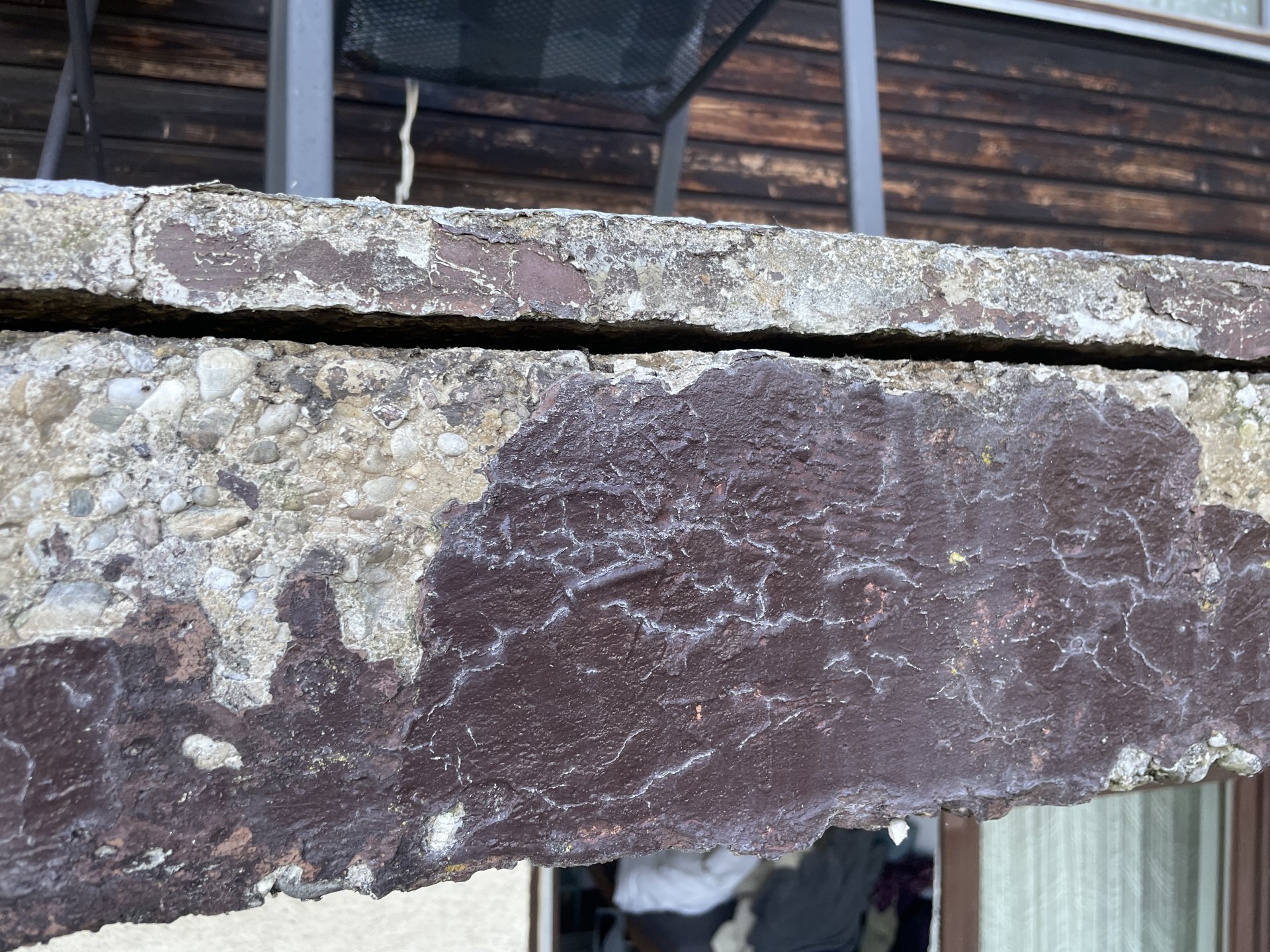

    vielleicht hat jemand hier einen Tipp für mich.
    Bin blutiger Anfänger in Sachen Betonabdichtung. Wir haben einen alten Betonbalkon, wo wir die vordere Kante, bis zu der das Dach nicht reicht wasserdicht abdichten wollen. Leider haben wir das Weber D24 superflex falsch angerührt, nach Volumen, also 6 Kilo flüssigkunststoff und 4,2 Kilo zementmischung. In 2 Schichten auf Kante aufgetragen. Recht dünne Haut ca 1,5 mm.
    Kundendienst und alle Quellen sagen runter damit. Gibt’s vielleicht noch alternative?
    Das Zeug wirkt stabil, wäre schade.
    Und nervig, 15m Balkonlänge. Falls unvermeidbar- Tipps zum entfernen?
    Vielen Dank

    Runterschleifen mit abgesaugtem Betonschleifer und Diamant-Schleiftopf, zum Beispiel Metabo 628208000 oder Klingspor 355941
    Was genau bringt denn die Abdichtung überhaupt wenn nicht auf der gesamten Balkonfläche?

    Danke für den Tipp! Also ein PKD schleiftopf. Habe noch nie geflext aber werde es probieren. Mit Absaugung.
    Wir haben auf der Kante die kritischste Stelle wo Wasser reinkommt weil das Dach nicht bis vorne rübergeht. Der alte epoxyd Anstrich war abgebröckelt.
    Die obere Seite hat estrich mit betonfarbe. Die Farbe soll noch ab und ein neuer Anstrich drauf. Wir dachten oben lieber diffusionsoffene Oberfläche lassen und vorne an der Kante etwas flexibles, weil an manchen Stellen sich der Estrich abgehoben hat.
    Irgendwann muss er runter und neuer drauf, aber da eine volle Sanierung sehr teuer ist wollten wir erstmal provisorisch reparieren und abdichten.
    Wäre Dichtschlämme für oben und auch vorne an der Kante in einem Guss die bessere Variante?

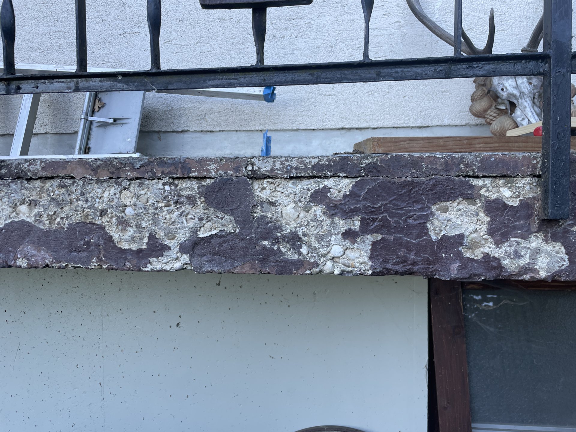

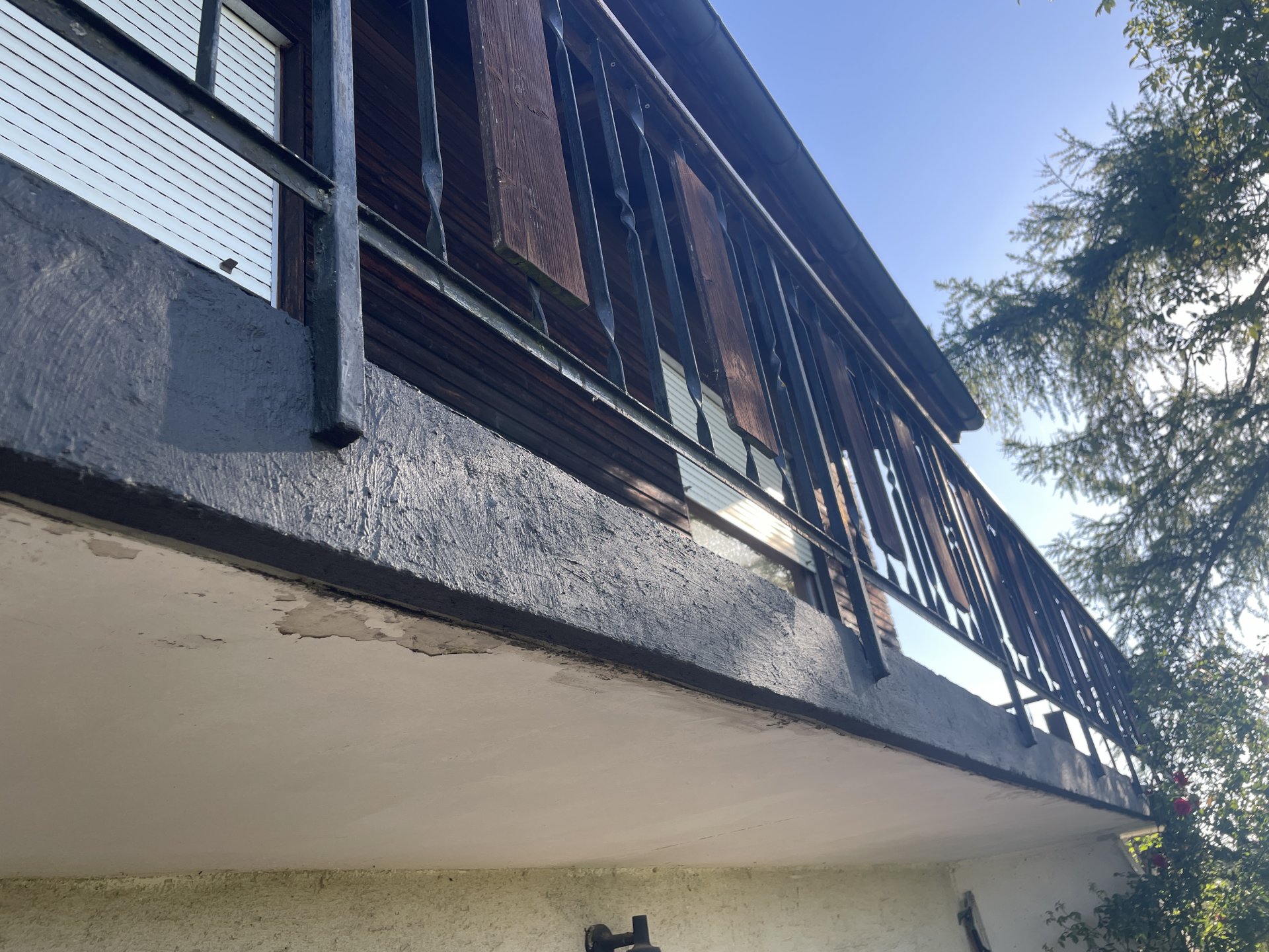

    Ja klar gerne…
    Unten der tragende Beton, oben Estrich, vorne das braune irgendein Kunststoffanstrich. Eine Dehnungsfuge wurde irgendwann offenbar zugespachtelt und dort hat sich der Estrich abgehoben vom Beton. Da ist die kritischste Stelle. Wir dachten da ist ein flexibler dichtstoff das beste.
    Fotos vorher und nachher mit dem (leider verpfuschten) superflex d24.
    Da wir noch nicht wissen ob wir das Haus behalten oder verkaufen (und es dann möglicherweise abgerissen wird) wollten wir bis die Entscheidung fällt wenigstens es soweit flicken dass keine neue Feuchtigkeit rein kommt.
    Wie könnte man das kostengünstig umsetzen?

    Puh, bei den Bildern kannste die neue Beschichtung grad so lassen wie sie ist. Da wäre jede weitere Mühe vergeben. Da muss eine Komplettsanierung her und bis dahin reicht auch dein falsches Mischungsverhältnis.
