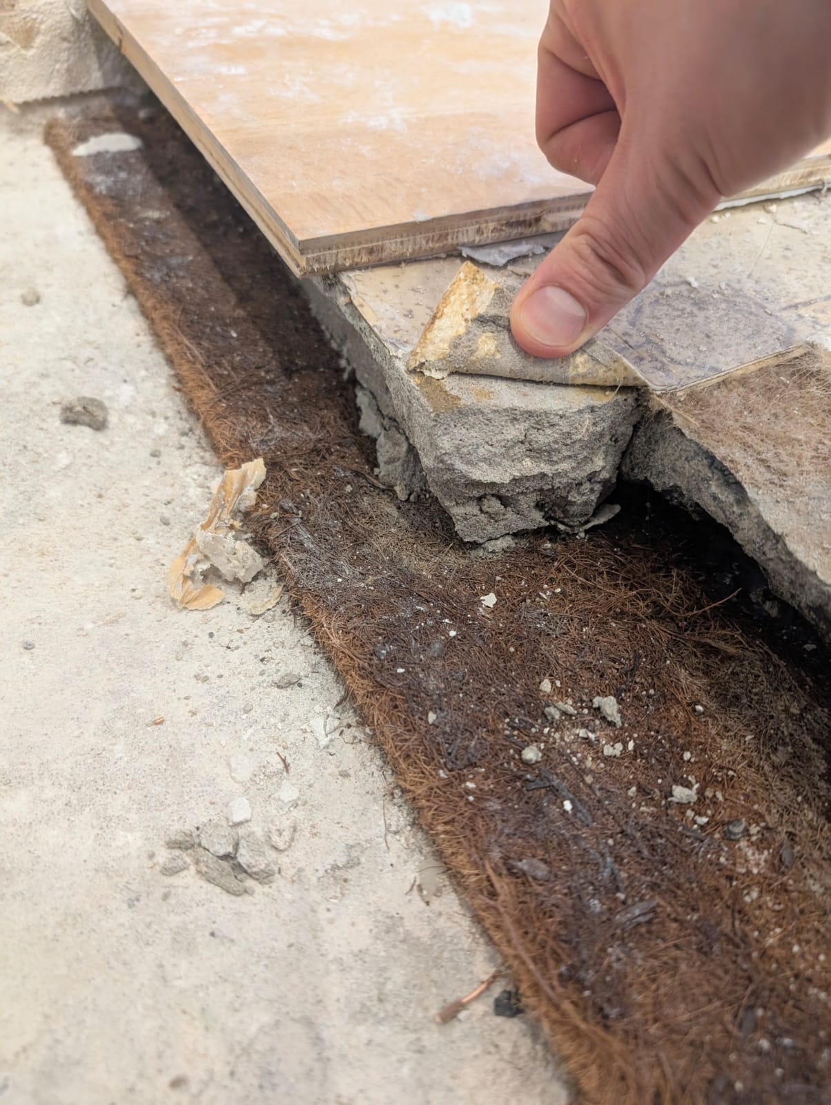

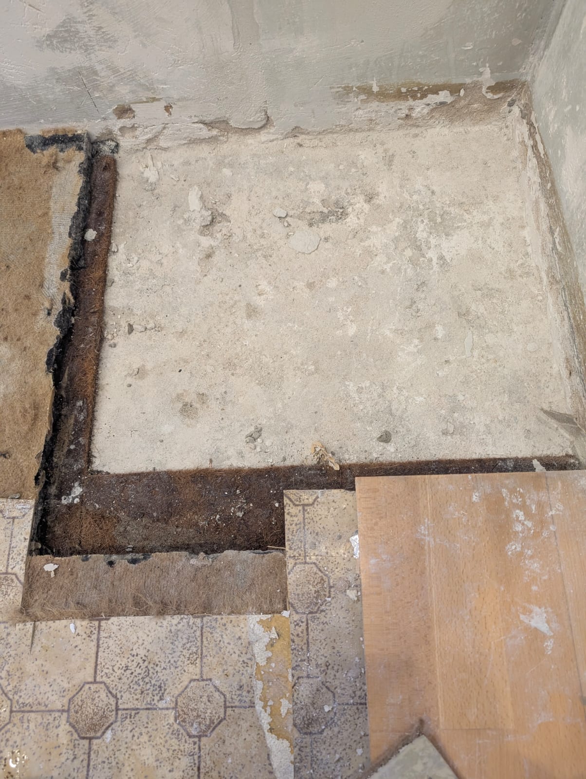

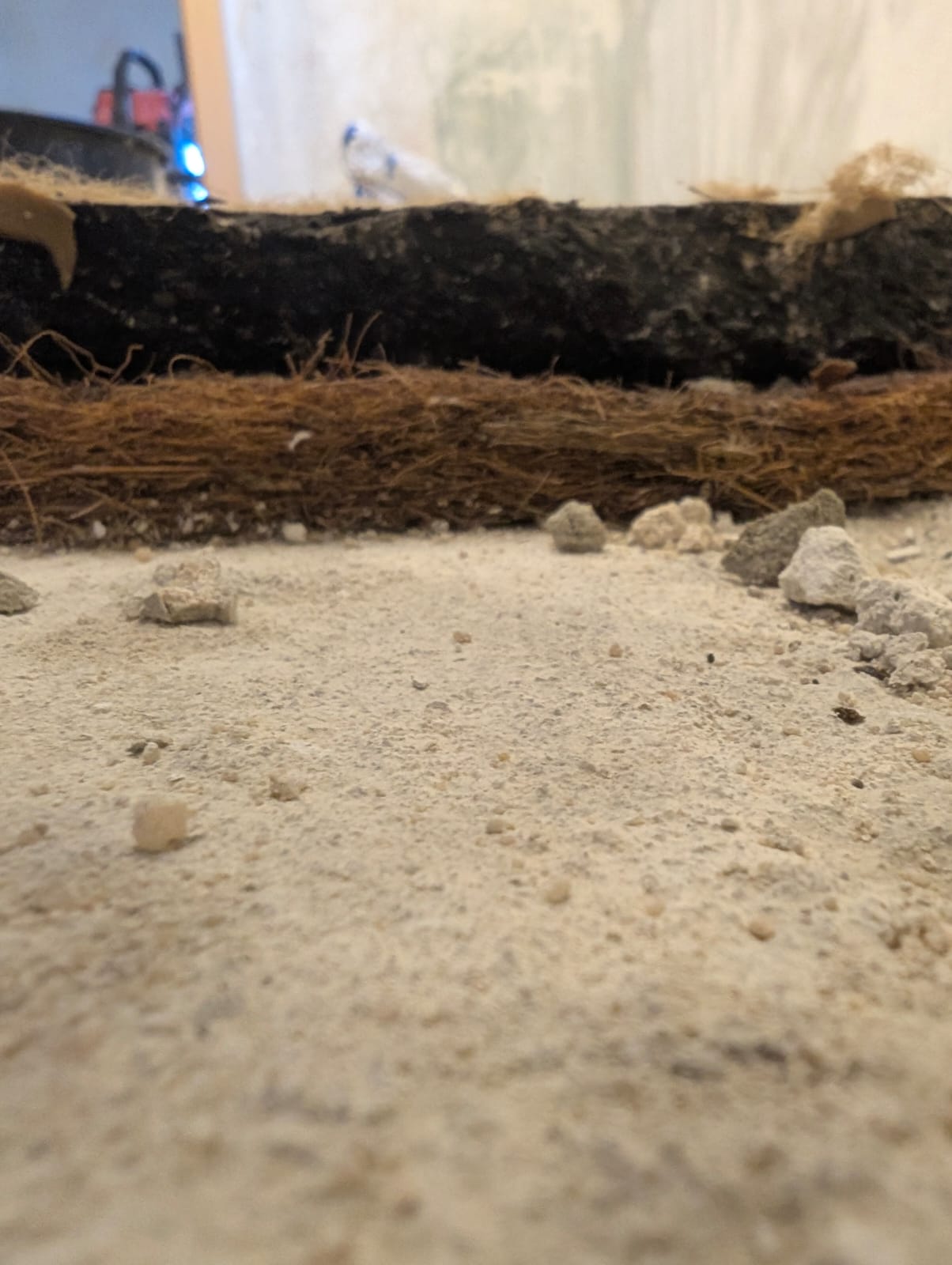

    Servus zusammen,
    Wir renovieren gerade ein Haus von 1968 und sind bei der Küche.
    Da ist nahezu alles neu gemacht (komplette Elektrik, Fenster, Decke, Wände (4 schichten Tapete ab und dann sehr viel verspachtelt + geschliffen ;-) ), Wasserrohre bald) aber der Boden fehlt noch - und wie man sehen kann hat er sehr viele Schichten (Parkett, Laminat welcher mit Kokusfasern auf den Beton/Estrich(?) geklebt ist, dadrunter eine weitere Kokusmatte und dann der "eigentliche" Boden). Das Problem ist Zeit - Ende Januar kommt neue Küche.
    Unser plan: Den Parkett und evtl den pvc entfernen und den Beton (oder was auch immer diese obere Schicht ist) zu lassen und darauf Trittschall, Dampfsperre und neuer Laminat damit es einigermaßen zum Wohnzimmer eben ist (offener Durchgang). Die Fasern sind im übrigen Kokosfasern (haben es auf Asbest testen lassen).
    Würden wir komplett wegmachen und anschließend auffüllen lassen dauert dies extrem lange (Küche kommt Ende Januar und Trocknung dauert ja so 5-7 Wochen)). Unserer Meinung nach wäre das einzige problem Unebenheiten- seht ihr noch weitere langfristige Probleme?
    Danke!
  2. #2 Fabian Weber, 30.11.2024
    16.500
    6.587
    Ist das nicht ein Gussasphalt?
    Der ist doch eigentlich ein sehr schöner Boden. Andere legen sich den für teures Geld rein.
    Ihr müsstet den mal auf PAK testen lassen.
    Ansonsten könntet Ihr auch den Gussasphalt raushauen und einen Schnellzementestrich einbauen, der ist nach 4Tagen belegbar (zum Beispiel Rheorapid).
    Den könnt Ihr auch schleifen, dann habt Ihr einen sehr hochwertigen Boden.

    Danke für die schnelle Antwort - also schön ist wirklich Auslegungssache :e_smiley_brille02:
    Aber spricht etwas dagegen nur den PVC + Kokusfasern rauszumachen udn den rest (inklusive der unteren kokusmatte und der darüber liegenden "beton"schicht) drin zu lassen (außer die Schwierigkeit eine ebene fläche zu bekommen - womit müssen wir selber noch nahschauen)?
    PAK sagt mir nichts/noch nie gehört - meinst du damit den PVC oder doch den Beton (bzw. das was unter dem PVC ist) - ehrlicherweise war das ganze Wohnzimmer mit diesen PVC bedeckt und wir haben ihn rausgerissen (und eben davor nur eine Mischprbe geprüft vom Stein, Kleber, PVC etc. - da war kein ASBEST oder PMF vorhanden)

    ah stimmt, aber solange es gebunden bleibt und nicht bearbeitet (also steine wegschlagen, abschleifen etc - ähnlich wie asbest) müsste es keine Gefarh darstellen soweit ich recherchieren konnte..
    Danke für den wichtigen Hinweis fabian - aber siehst du , wenn ich es in der küche drin lasse, langfristig probleme bezgl neuem laminat/küche (außer eben der unebenheiten)j

    Nein, sehe ich nicht
