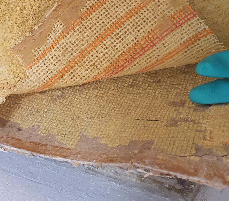

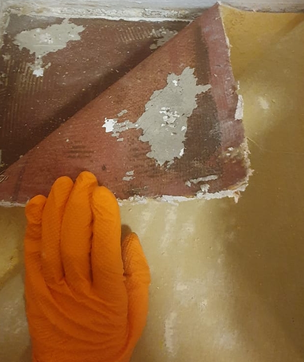

    wir wollen den Boden in einem Haus aus den 60ern erneuern. Über den Boden aus den 60ern wurde 2010 mal ein Teppich "Geklebt". Der soll auch mit raus.
    Boden schaut wie angehängt aus. Es ist ein Boden der Firma DLW (Deutsche Linoleum Werke) mit "Juteboden" (siehe Bild) hinten drauf. Ich denke es ist Stragula.
    Bild 1: Boden Oberseite (der Braune-Pappartige - das Gelbe ist von dem Teppichboden der aufgeklebt wurde)

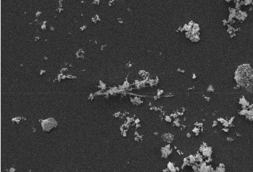

    Bild 2: Asbest Nahaufnahme
    Bild 3: Boden Unterseite
    Wir haben den Boden (samt Kleber) wegen Asbest eingeschickt und als Analyseergebnis kam raus:
    - Kleber: Kein Asbest
    - Boden: Klasse 1 - Spuren von Asbest nachgewiesen (ist die "kleinste Kategorie" also unter 1% Asbest) - der Vollständigkeit halber die anderen Analyseraster des Labors: Klasse 2 - 1 bis 5% Asbest, Klasse 3 5-20%, Klasse 4 20-50%, Klasse 5 > 50%)
    Nach telefonischer Rücksprache mit dem Labor bekamen wir als Antwort, dass viele Eigenheimbesitzer solche Böden mit so geringen Mengen einfach selbst rausreißen.... Wir sind jetzt etwas verunsichert wies weiter geht. Die gute Nachricht ist das es keine der berüchtigten FloorFlex etc. Platten ist, sondern ein Boden der tendenziell im Volksmund wohl eher "kein Asbest" hat aber halt doch über irgendwelche Zusatzstoffe.
    Es handelt sich um insgesamt 2 Zimmer mit ca. 27 qm Gesamt-Boden-Fläche (der raus muss).
    Habt Ihr einen Vorschlag wie wir am Besten weitermachen sollten?

    Dann macht es vermutlich auch Sinn den Kleber mit dem in den 60ern der Stragula aufgeklebt wurde gleich auch noch mit von der Fachfirma entfernen zu lassen, oder (sieht man im Foto oben links)? Da soll laut Labor zwar kein Asbest drin sein.....
    Bin mal gespannt ob ich da überhaupt eine Fachfirma finde und wenn ob ich dann ein realistisches Angebot erhalten oder eher Marke "bitte beauftrage uns nicht".
    Keine Ahnung wieviel sowas überhaupt kostet - in den anderen Häusern bei mir in der Stadt wurden die Tätigkeiten von den (Heim)-Handwerkern ohne Maske etc. gemacht (hatte mich da jetzt nochmal erkundigt)...
