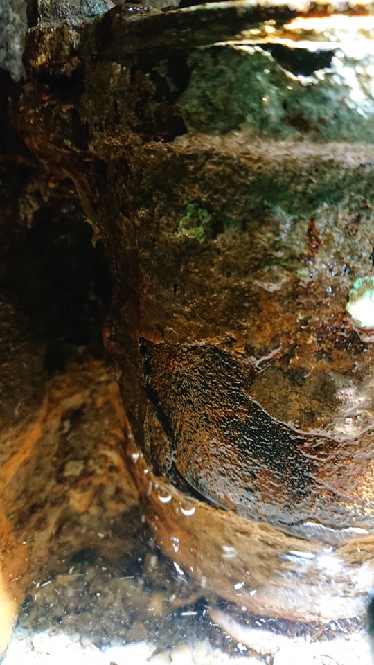

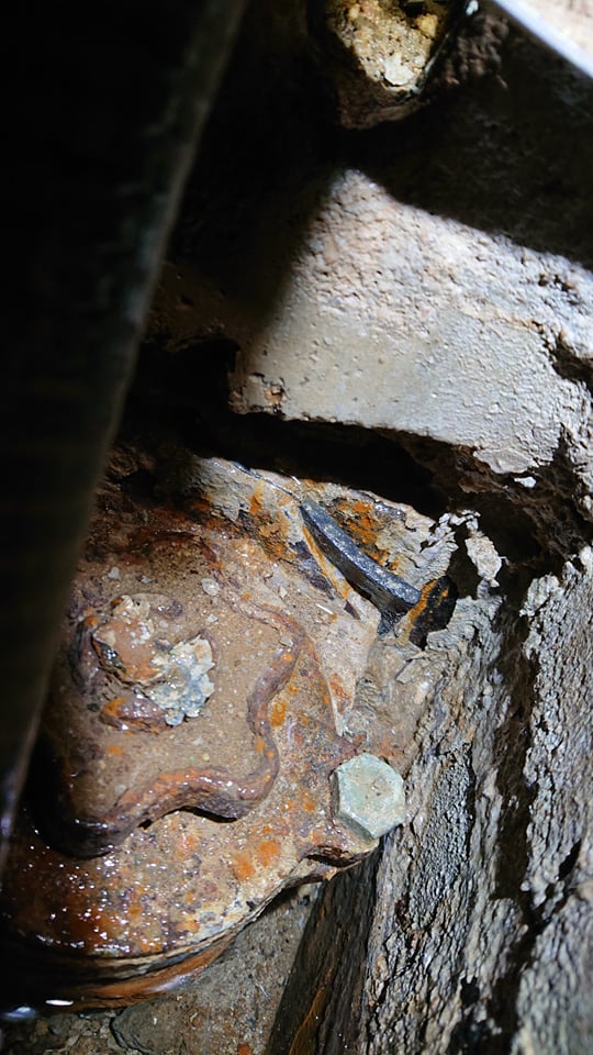

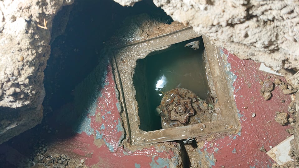

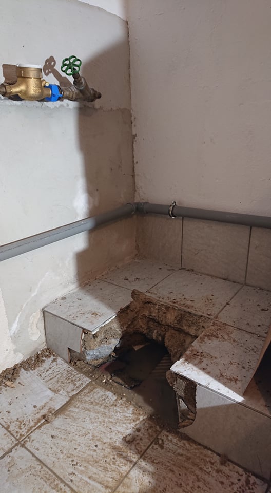

    wir haben vor 2 Jahren ein Haus aus dem Jahr 1967 gekauft. Der Vorbesitzer hat alles renoviert, Abwasser, Strom, Fenster, Heizung usw.
    Seit einer Woche tritt Wasser aus einem alten Gulli / Bodenablauf im Keller aus. Es steigt bis zu einem gewissen Pegel und dann nicht weiter. Der Ablauf wird eigentlich nicht mehr genutzt.
    Es läuft immer wieder sauberes Wasser nach.
    Irgendjemand eine Idee? Vorschlag?
    Rohrreinigungsfirma war schon da, Info war, es kommt sauberes Wasser, die Stadt ist zuständig. Empfehlung eine Art Pumpensumpf aufzuhämmern und eine Pumpe mit Schwimmer rein zu setzen.
    Wasserwerk war da, Frischwasserleitung wurde geprüft, kein Druckverlust, also kein Rohrbruch
    Eine Idee war auch Brunnenschaum und damit das Rohr zu schließen. Das klärt aber ja nicht das Problem.
    Vermutlich drückt durch die alten Tonrohre irgendwo das Grundwasser hoch. Dieses "Ventil" sieht für mich kaputt aus. Auf Bild 2 ist rechts oben eine Dichtung die für mich kaputt aussieht. Und auf Bild 1 das ganze "Gerät" mit dem Handy reingehalten ins Loch.

    Hat der Rohrreiniger mal reingeguckt ins Rohr? Sprich eine Kamerabefahrung gemacht?
    Bevor ich da irgendwas versuche, würde ich erstmal prüfen, wo der Ablauf hin führt. Bei der Befahrung sollte man auch sehen, wo das Wasser rein läuft.

    Nein. Habe ich auch erwartet, aber wurde nicht gemacht

    War die Befahrung denn beauftragt?
    Ich würde die auf jeden Fall machen lassen. Falls sich dabei herausstellt, dass die Leitung ausser Betrieb ist, würde ich sie fachgerecht verfüllen lassen.
