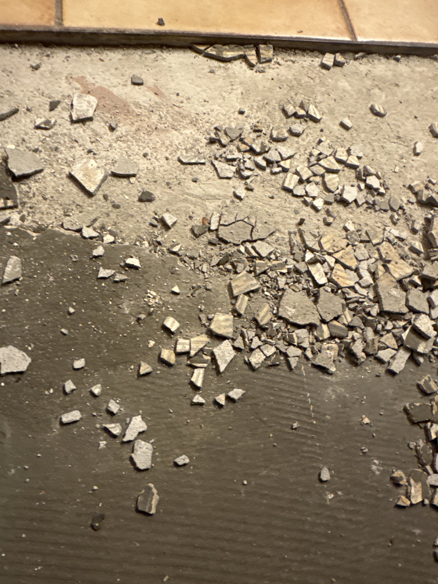

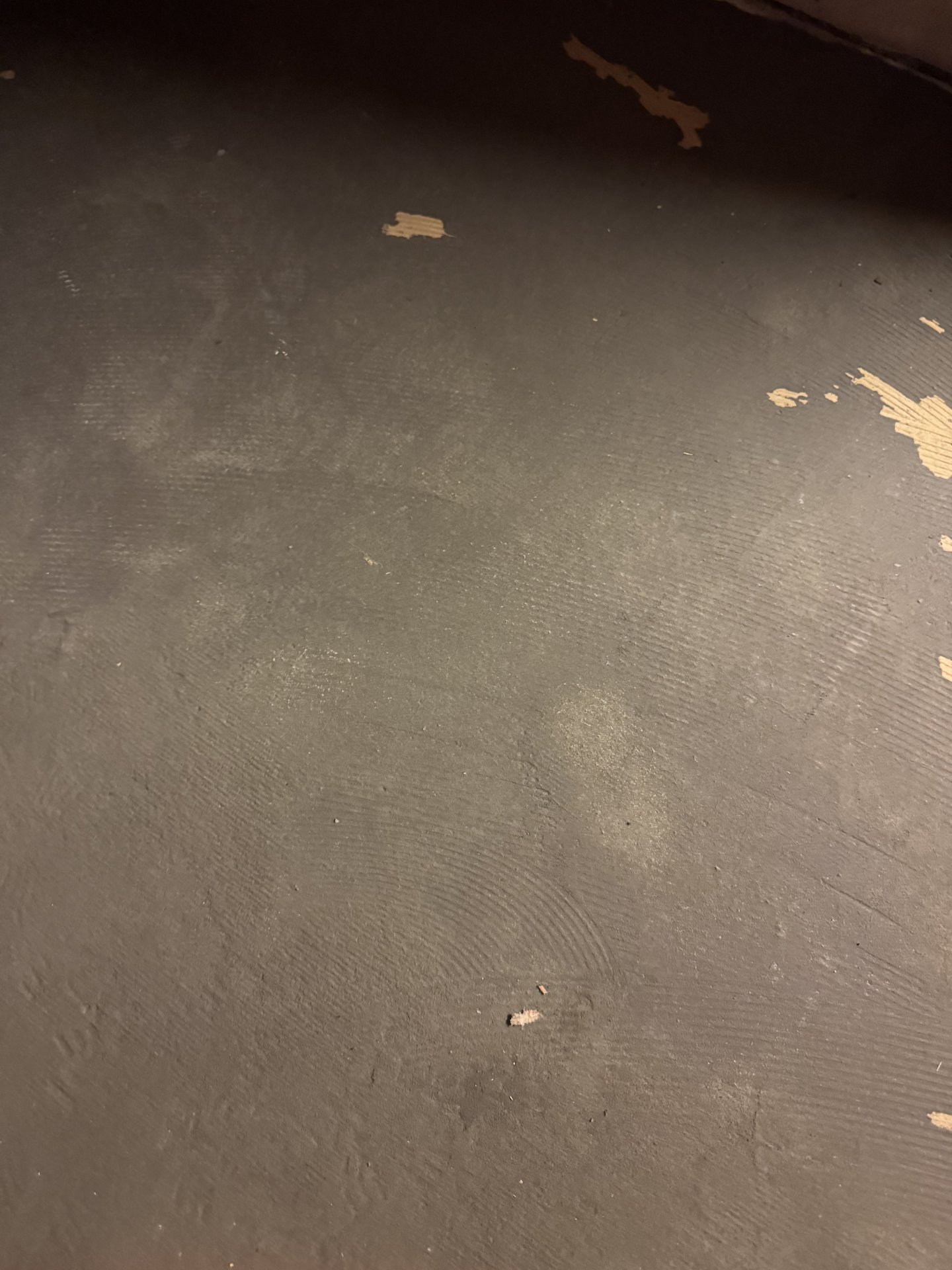

    ich habe ein Reihenendhaus (Baujahr ca. 1980) gekauft und beim Entfernen des alten Teppichs im Obergeschoss einen alten, dunkelgrau-matten Kleber entdeckt.
    Ich habe zwei Fotos:
    – im Türbereich, wo der Kleber leicht gebröselt ist,
    – im restlichen Bereich, wo er noch fest und glatt auf dem Estrich sitzt.
    Der Kleber klebt nicht am Teppich, sondern liegt glatt und kompakt auf dem Boden.
    Er riecht neutral.
    Jetzt bin ich unsicher, ob es sich dabei um einen alten Bitumen- oder Dispersionskleber handeln könnte oder ob noch ein Risiko für Asbest besteht.
    Hat jemand Erfahrung mit solchen Klebern aus der Zeit und kann das optisch einordnen?
    Vielen Dank vorab für eure Einschätzungen!

    Das ist Schrödingers Asbest. Es ist solange Asbest und kein Asbest, bis es beprobt und ausgewertet wurde.
    Asbest lässt sich leider nicht wirklich Anhand von Fotos oder Geruch (:mauer) erkennen. Wenn du nicht zufällig noch ne Packung von dem Teppichkleber im Keller findest, kann dir das vermutlich nicht wirklich jemand einfach so sagen.

    Wie bereits vom Vorredner erwähnt, 100% Sicherheit gibts nur mit ner Laborprobe. Rein optisch tippe ich aber stark auf nen normalen Dispersionskleber, der ist halt über die Jahrzehnte versprödet und dunkel geworden. Sieht man ja noch schön die Riefen vom Zahnspachtel und auch da wo er sich löst bzw. bröckelt, ist typisch im Türbereich. Echter Bitumenkleber (der schwarze, PAK-haltige) war für Teppiche 1980 schon eher untypisch, den nahm man eher für PVC oder Flexplatten.
    Asbest ist bei dem Baujahr aber leider nie ganz vom Tisch und das lässt sich anhand von Fotos auch nicht wirklich beurteilen. Solange das Zeug fest klebt, besteht da meines Wissens nach aber kein Risiko, wenn du einfach was neues drüberlegst. Wenn du das Zeug aber komplett runterschleifen oder abfräsen willst, lass vorher unbedingt ne Probe nehmen. Kostet vielleicht 100-150 Euro, aber dann bist du auf der sicheren Seite. Auf gar keinen Fall auf Verdacht trocken abschleifen und die Fasern (falls welche drin sind) in der Bude verteilen.
