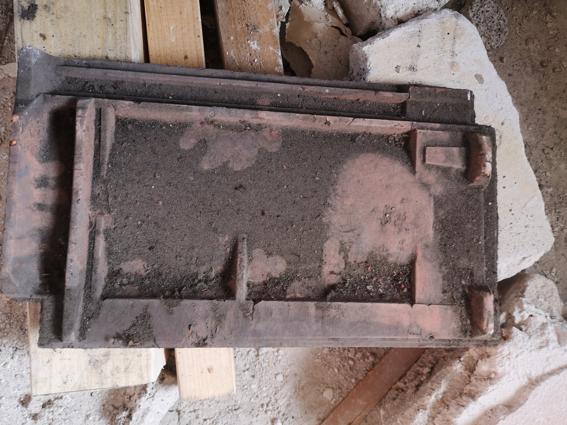

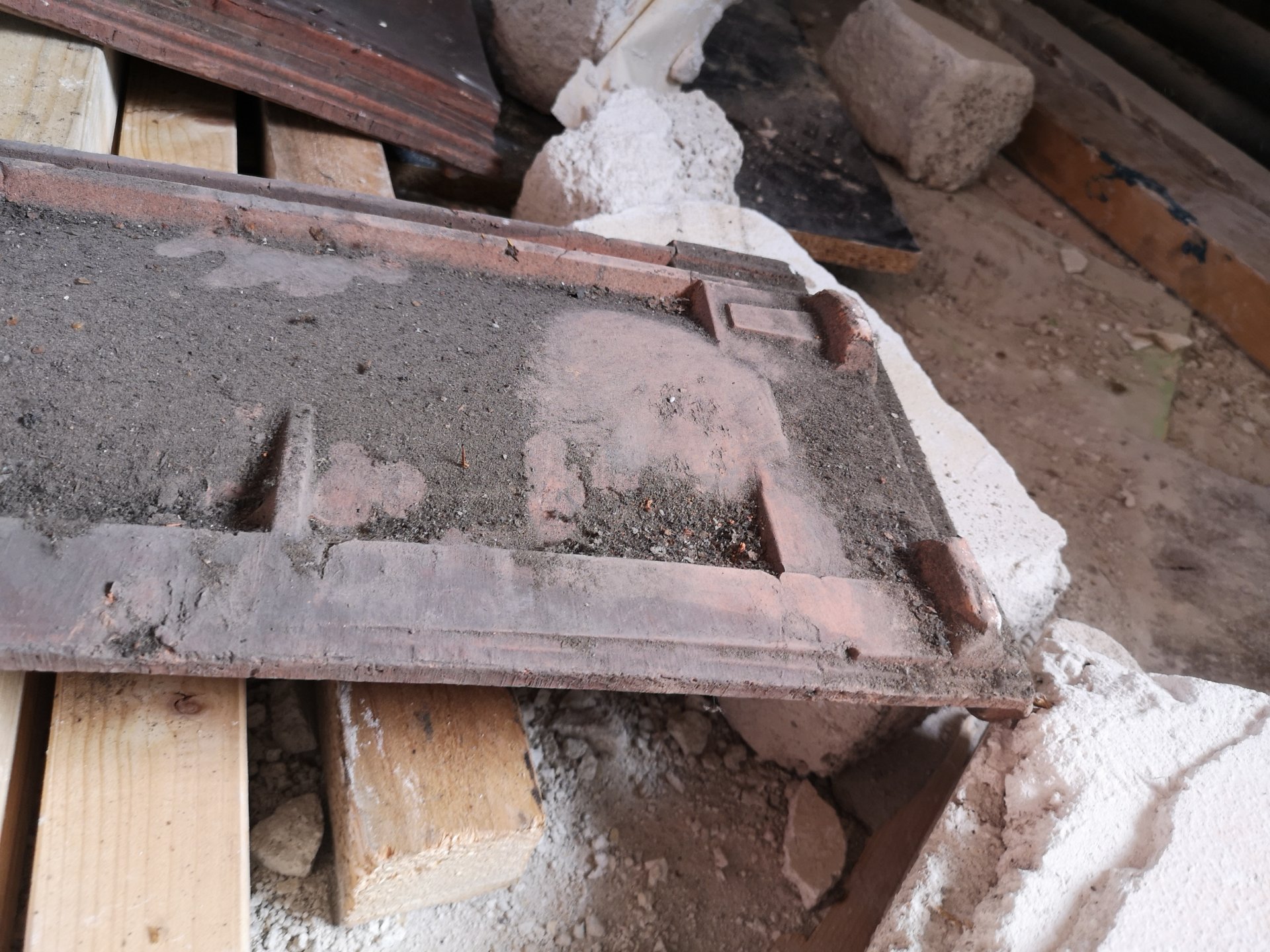

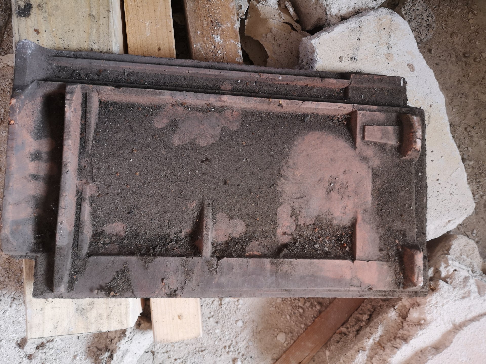

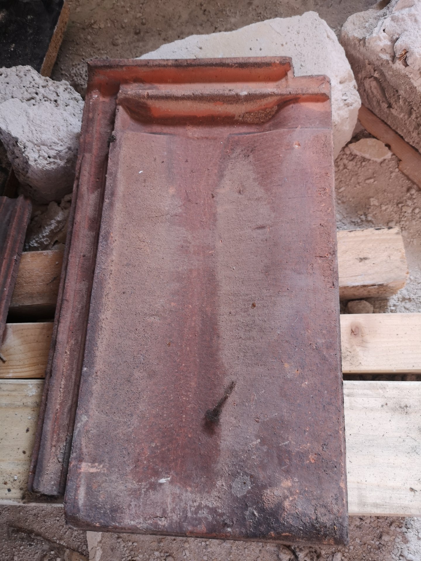

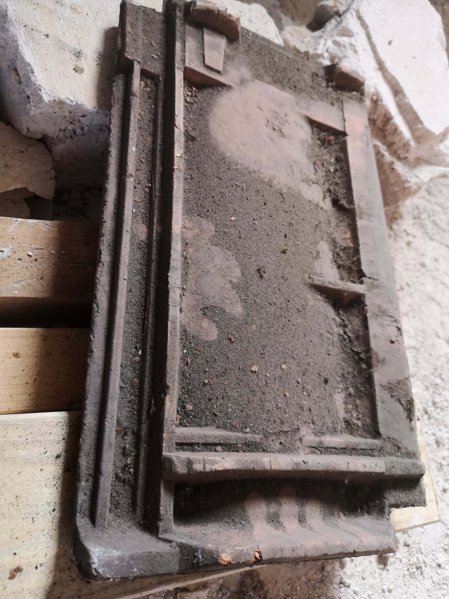

    ich benötige eure Hilfe... beim entkernen des Dachgeschosses sind leider ein paar Dachziegel zu Bruch gegangen ..
    Wir haben den Altbau letztes Jahr gekauft und somit auch keine Historie zum Dach..
    Ich habe auf dem Dachboden noch einen Ziegel gefunden , leider auch kein Hersteller zu erkennen.
    Ich hoffe ihr könnt mir ggfs. auf Basis der Fotos den Typus / Hersteller identifizieren !! ??
    Vielen großen Dank schon mal !!

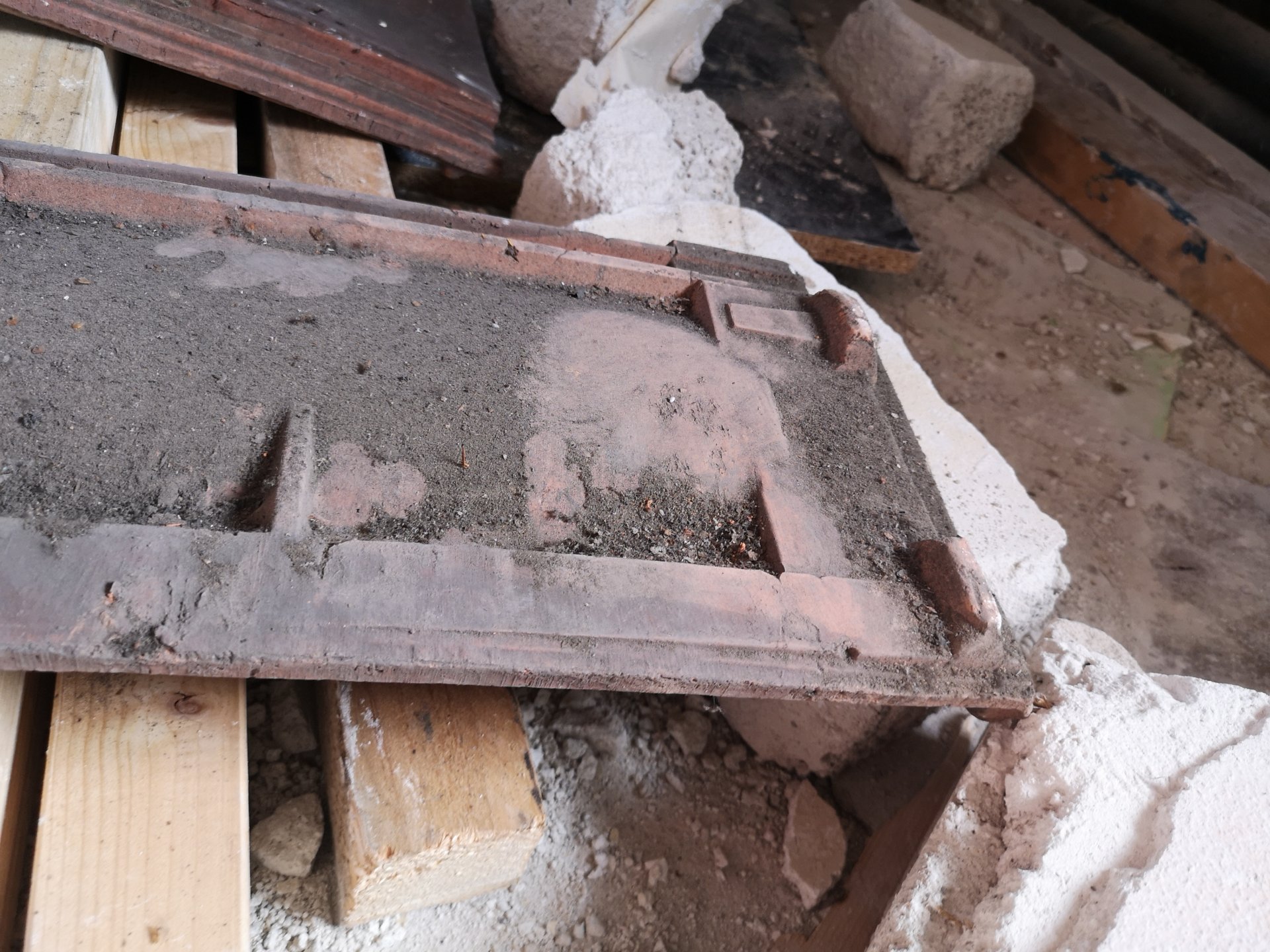

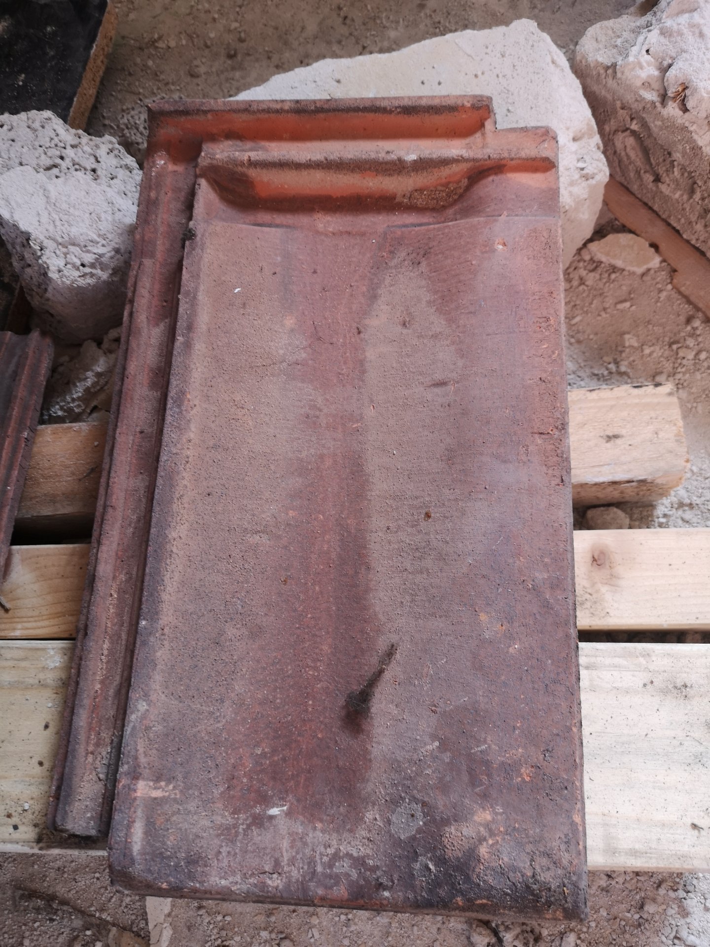

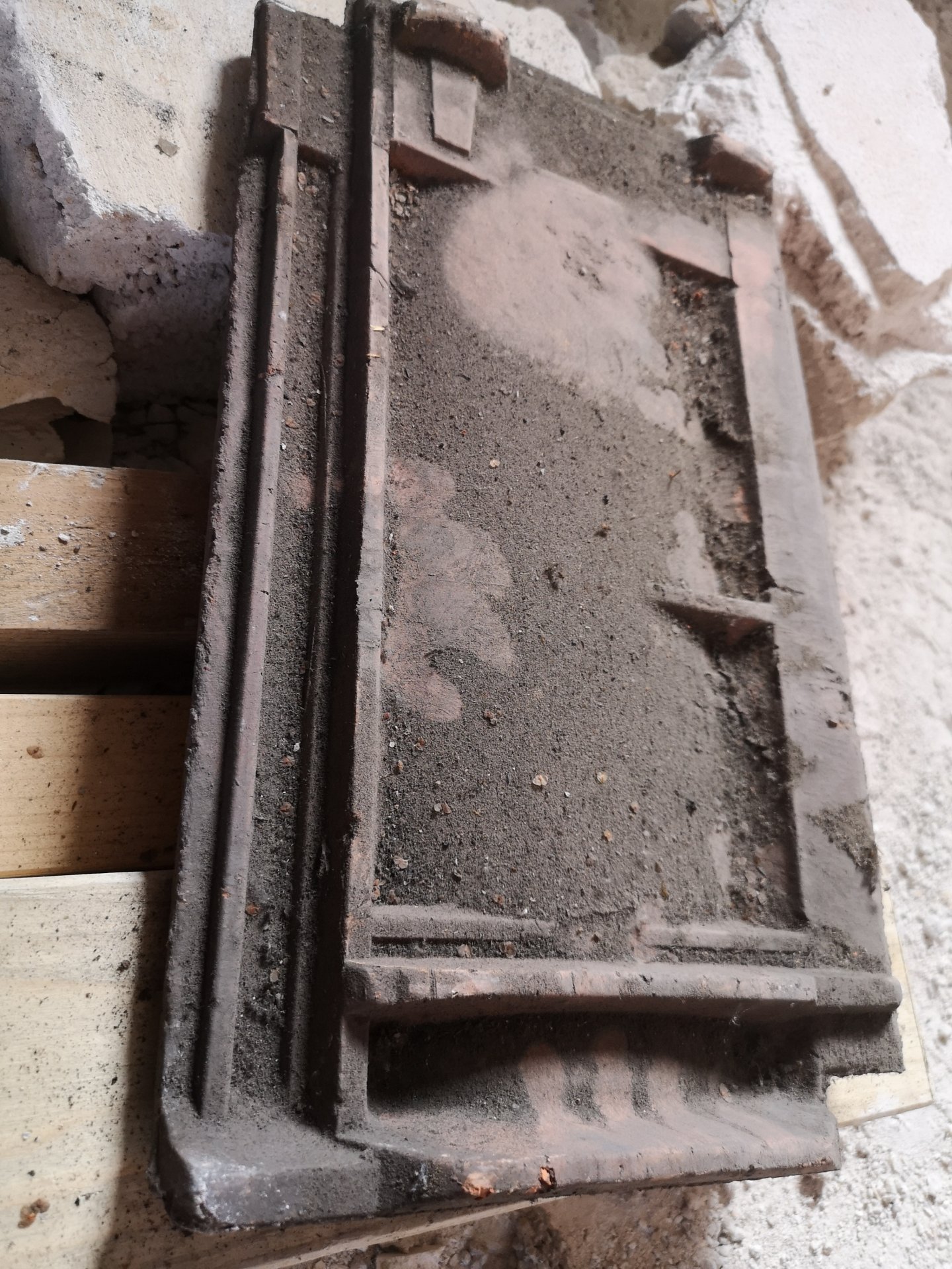

    Anbei die Bilder...

    Die Dachdecker hier im Forum wissen es sicher genauer, aber ich würde erstmal auf "Reformziegel" oder "Flachdachziegel" tippen.

    Danke für die Info... Reformziegel kommt glaube ich sehr nahe...

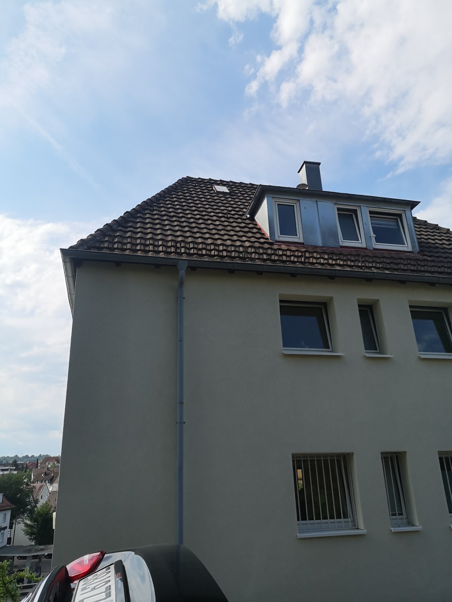

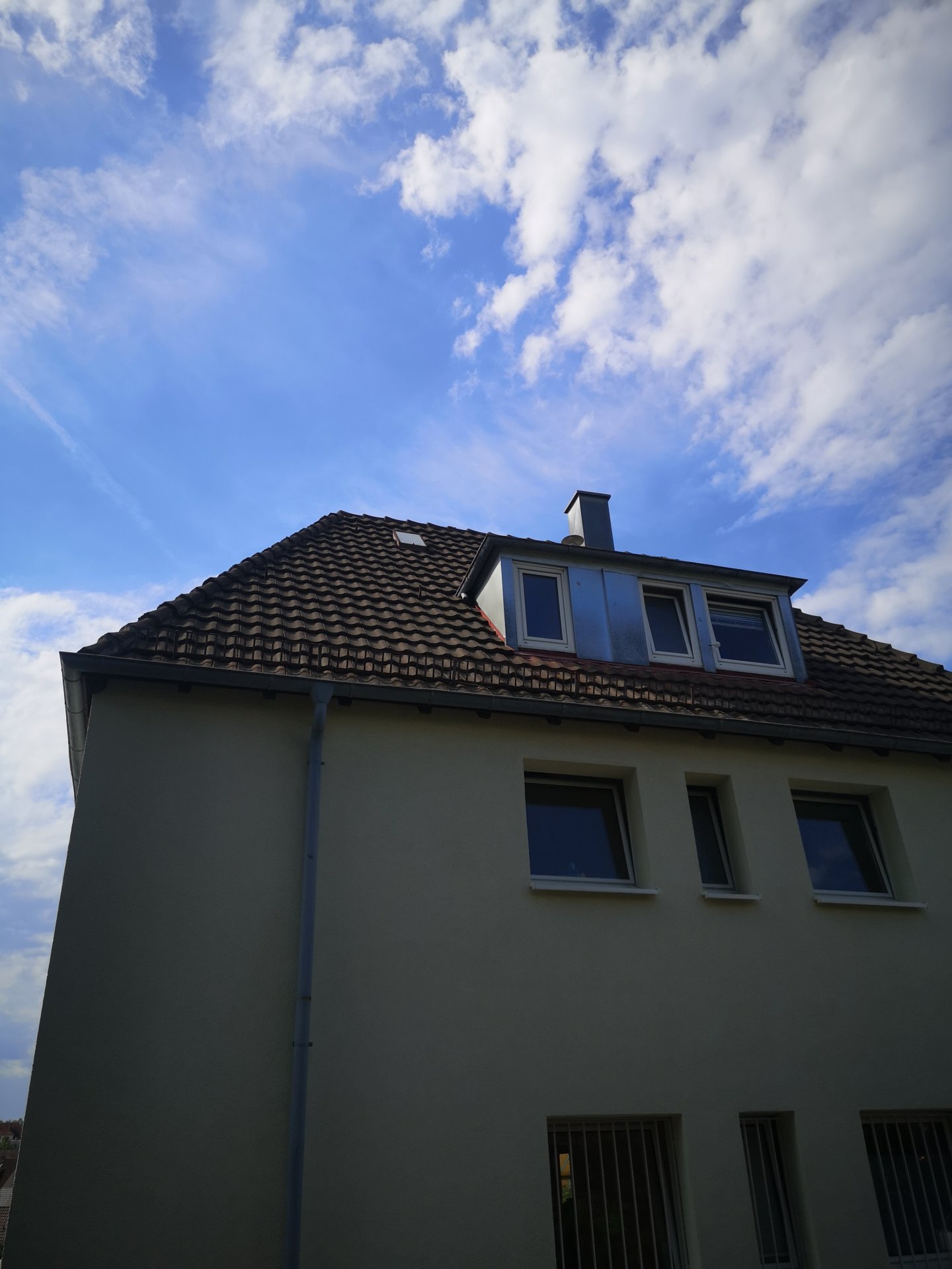

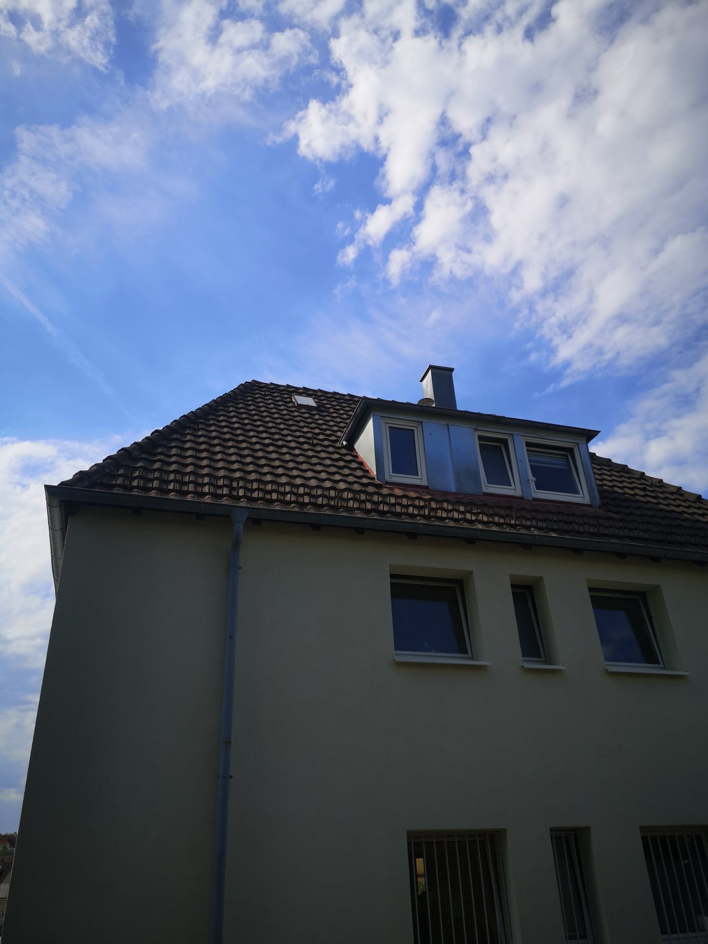

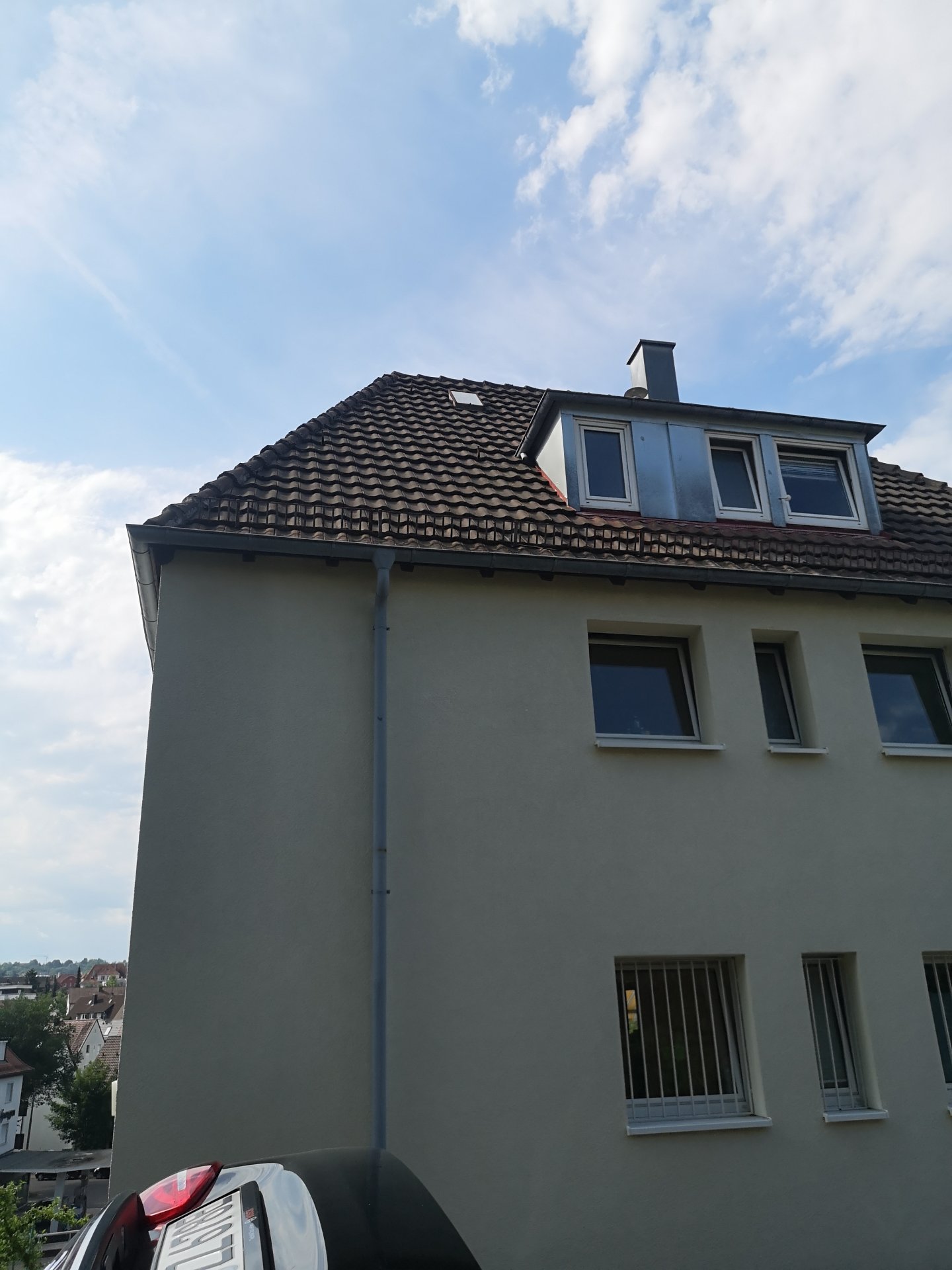

    Hab noch ein weiteres Bild gemacht von außen..
    Vielleicht hilft das??
    Gruss Achim

    Hast du den stein mal sauber gemacht ? Nicht dass unter dem ganzen dreck doch noch was steht.
    Im dachspeicher gibts nirgendwo von innen sichtbare Ziegel ? Alles schon komplett gedämmt etc. ?

    Es gab früher wohl eine Menge von Ziegelfabriken und jeder machte seinen eigenen Ziegel mit eigenen Maßen. Da wird es sehr schwer sein, einen genau passenden Ziegel zu finden.
    Nimm eine ganze Reihe Ziegel weg. Dann hast Du ausreichend Material zum Ausbessern und ersetze die Reihe durch ein ähnliches Format heutiger Ziegel.
