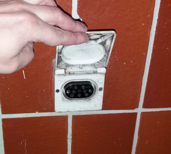

    Hallo liebe Elektriker,
    da ich hier bis jetzt für alles extrem gute Tipps bekommen habe, versuche ich es erneut :)
    Ich habe neben vielen normalen Steckdosen welche auch noch alle gut funktionieren, eine etwas andere die ich nicht kenne.
    Bild ist anbei
    Ist das ein alter DDR Starkstromanschluss?
    Wenn ja, lässt der sich zu einem aktuellen umrüsten von einem Elektriker oder sind das damals auch noch andere Kabel gewesen in der Wand?

    Das ist eine sehr formschöne DDR-Drehstromsteckdose in Unterputzausführung. Wenn das Kabel 5-adrig ist, kannst Du umrüsten, aber sowas chickes bekommst heut nicht mehr. Versuch doch lieber die passenden Stecker zu finden.
    PS: Gibts in der Bucht für zwei Euro.

    DDR Kragensteckdose 5x 10A.
    Ob die dann auch 5Polig angeschloßen wurde ? Ich glaub eher nicht.
    Ist trotzdem für manche Geräte sicherlich brauchbar.
