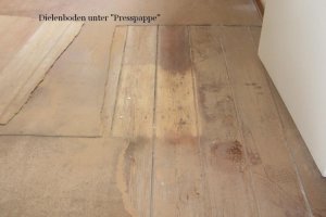

    Hallo liebe Bauexperten und Expertinnen,
    nachdem ich bislang nur stiller Mitleser war und ich schon viele Tipps und Hinweise durch die Antworten auf Fragen anderer Teilnehmer erhalten habe, musste ich mich nun doch selbst anmelden, da ich momentan vor einem "kleinen" Problem stehe.

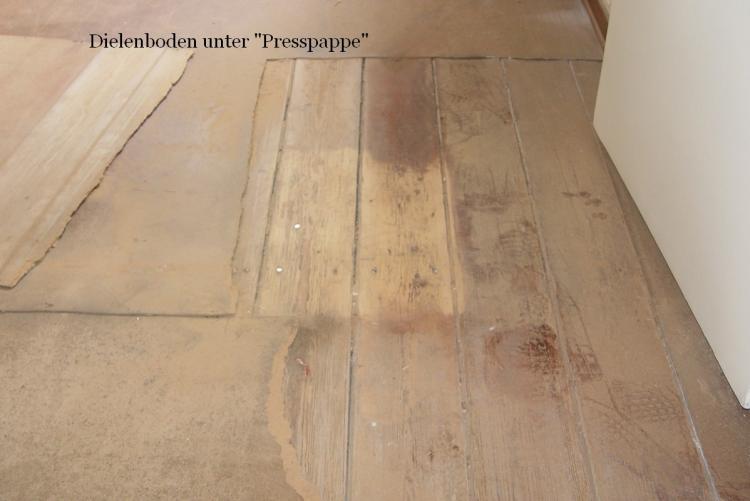

    Vor wenigen Monaten haben wir ein 110 Jahre altes Häuschen gekauft, welches wir bis zum nächsten Sommer sanieren wollen. Ein Punkt auf unserer Liste ist der Fußboden. In unserem Wohnbereich (1.OG und DG) liegen überall alte Dielen, die bislang unter Teppich oder PVC und Verlegeplatten bzw. Hartfaserplatten versteckt waren. Bislang hatten wir vor die Dielen zu schleifen, doch nachdem wir sie jetzt in einigen Räumen freigelegt haben, sind wir unsicher, ob das ganze überhaupt Sinn macht oder wir den Boden besser gleich ganz austauschen.

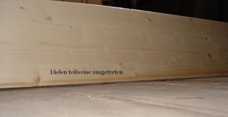

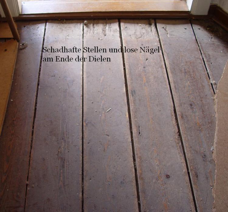

    Zum einen sind die Dielen recht uneben, zum anderen haben einige vor allem an den Enden doch schon ein paar stärkere Macken. Im Prinzip stören uns die Macken auch nicht. Es ist ein altes Haus und da darf der Boden auch ruhig etwas älter aussehen und ein paar Blessuren haben (haben wir die nicht mit den Jahren auch alle bekommen?). Nun kommen allerdings noch Holzwurmspuren hinzu, welche uns doch sehr am Sinn der Aufarbeitung zweifeln lassen. Eine recht ausgetretene Diele habe ich an einer Stelle mal mit einem Schwingschleifer und 40er & 80er Schleifpapier bearbeitet. Die Schüsselung war damit durchaus wieder in den Griff zu bekommen, doch tauchten beim schleifen plötzlich Wurmspuren auf, die oberflächlich nicht zu sehen waren.
    Deshalb meine Frage: Lohnt sich der Schleifaufwand oder sollten wir die Dielen komplett ersetzten? Oder reicht es vielleicht auch nur die schadhaften Dielen, also die mit Wurmspuren, auszutauschen oder sieht man da später immer einen Unterschied? Kann man alternativ die Wurmspuren vielleicht sogar noch "beseitigen"?
    Ich habe mal Bilder angehangen, um vielleicht einen besseren Eindruck zu bekommen.
    Wie der Fußboden aufgebaut ist kann ich leider noch nicht sagen. Wir haben bislang noch keine Dielen hochgenommen, wollten das aber ohnehin tun, da wir denken, dass es sinnvoll wäre eine Dämmung einzubringen. Sehen kann ich nur, dass die Dielen offenbar direkt auf die Balken genagelt wurden, ca. 28mm dick sind und sich recht wenig durchbiegen und nur vereinzelt knarzen.
    Sollten die Tipps in Richtung "Austausch" gehen, gleich noch meine nächste Frage: Welches Holz bietet den besten Kompromiss aus Haltbarkeit und günstig? Ich habe Dielen aus Kiefer (25mm stark, 137mm breit und zwischen 2900 - 5000mm lang) angeboten bekommen und finde sie optisch auch ganz schön, weiß aber nicht ob das etwas "haltbares" ist und was das pro m² kosten darf.
    Ups, doch etwas länger geworden.
    Sollte ich wichtige Angaben vergessen haben, bitte ich um Nachsicht, ich reiche die Infos gerne nach.
    Vorab schon mal Danke für alle Tipps, Hinweise und Einschätzungen.
    Gruß Wynton
    PS: Es handelt sich um insgesamt ca. 95m² Dielenboden

    Der Aufwand für rausreißen und neu verlegen ist ungleich höher und deutlich teurer als ein professioneller Schliff.
    So sich die Fraßgänge im Rahmen halten ist ein alter Boden qualitativ hochwertiger und ein wichtiger Zeitzeuge. >Mit neu verlegten Dielen kann man den Charme eines alten Hauses zerstören.
    Wichtig ist nur das wirklich sauber geschliffen wird. Ein paar Milimeter kann man da locker runternehmen. Anschließend Ölen und einpolieren und ein wunderbarer Boden begleitet einen durch die nächsten Jahrzehnte

    Schleif den Boden sauber, schraub mit Dielenschrauben die Dielen nach und lass sie gut mit Öl ein. Ich sehe da wenig Probleme... Biegen sich die Dielen bös durch wenn du drauf stehst? Ich habe so einen Holzboden... Wunderschön und fußwarm

    Dann sind Nut und Feder gebrochen und Du solltest über einen Austausch nachdenken. *GanzGanzSchnellWeg*

    Die Dielen NICHT hochnehmen, wenn die Liegenbleiben sollen ... dann sind sie meist Schrott.
    Vor dem Schleifen: Bei den knarrenden Dielen die Nägel nachschlagen (Senkstift+Hammer). Knarren sie immer noch oder bald wieder, in nagelnähe nachschrauben und Nägel wieder nachschlagen. Wenn die Dielen sehr "rund" sind gleich nachschrauben und dann die Nägel nachschlagen. Alle Metallteile in den Dielen entweder raus (Kleinstnägel ...) oder grade soweit versenken, dass die Köpfe eben nicht angeschliffen werden (das Band wird es danken).
    Dielen, die sich beim drüberlaufen untereinander bewegen haben gebrochene Federn ... ist es ratsam, wenn ich mir Dielen so anschauen und die Stärke schätze, einen Austausch anzusagen.

    Zum Nachschrauben bitte Dielenschrauben von Reca nehmen. Das sind meines Wissens die Einzigen mit zwei Gewindesteigungen. Erst steil und danach flacher. Durch diese 2 unterschiedlichen Gewinde zieht sich das Brett richtig fest an die Unterlage ran und durch das Vollgewinde kann es auch nicht quitschen. Bitte keine Teilgewindeschrauben nehmen, die können quitschen...

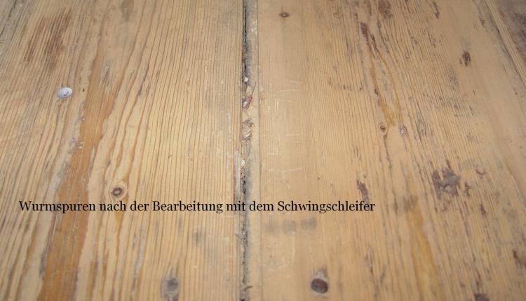

    Ich war heute extra noch kurz im Haus und bin den Boden abgelaufen, wegen des Durchbiegens. Wenn ich ehrlich sein soll, da tut sich nicht viel und der Boden macht einen sehr festen Eindruck. Mal das typische Knarzgeräusch aber sonst nix.
    Außerdem habe ich ein weiteres Stück probehalber geschliffen. Jetzt aber mit einem Trennschleifer. Das Ergebnis lässt sich schon sehen. Lediglich die Fraßspuren sind noch gut sichtbar (habe bislang nur an einer Diele rumprobiert), scheinen aber nicht sehr tief.
    Frage: Wieviel darf ich später denn wegschleifen? Habe gemessen: Die Dielen sind 30mm dick, 155mm breit und ca. alle 900mm jeweils 2x genagelt.

    Wenn schleifen, dann bitte mit vernünftigen Gerät. Winkelschleifer gehört garantiert nicht dazu.
    Man kann bedenkenlos einige Milimeter runter nehmen. Nägel vorher versenken, Schüsselung rausschleifen, dann in mehreren Gängen bis auf eine feine Körnung reduzieren und zum Schluß mit Tellerschleifer und 120er Schleifgitter den Feinschliff. Nach dem schleifen satt Öl aufziehen und einspachteln, dann mit Polierpad die Fläche bearbeiten. Ölung nach Trocknung wiederholen und noch einmal padden
