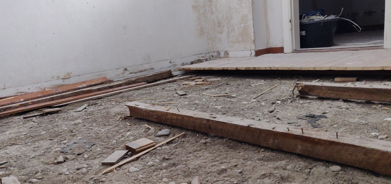

    Wir haben aktuell ein Sanierungsprojekt der gestorbenen Großtante vor uns, BJ ~1956 (das Haus, nicht die Tante). Nach längerem Sichten, Entrümpeln, Anfertigen eines vernünftigen Grundrisses, und kompletter Sanierung der noch 2-adrigen und/oder teilweise genullten Elektrik, befassen wir uns jetzt langsam mit dem Thema Fußböden.

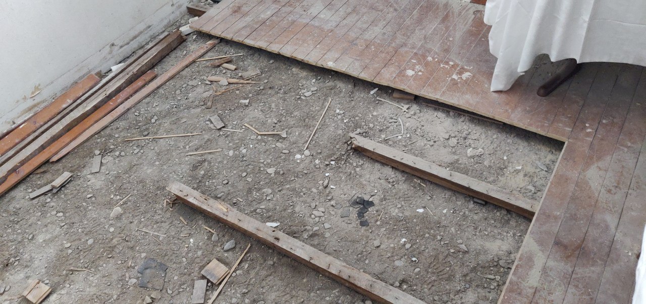

    Im ganzen Erdgeschoss wurden viele verschiedene Bodenbeläge verwendet, so finden wir Holzdielen, Fliesen und Betonböden. Insbesondere die Holzdielen im Erdgeschoss sind nun doch nicht mehr so ganz unser Geschmack, weshalb wir sie gerne entfernen würden. Nachdem zwei Freunde sich ein paar der Dielen mitgenommen haben, um damit das Dach ihres Transporters zu schmücken, offenbarte sich uns nun auch der komplette Fußbodenaufbau. Im Folgenden sind ein paar Bilder angehangen:

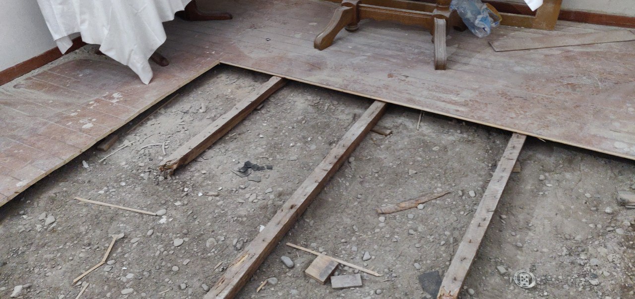

    Wie hier zu sehen ist, befindet sich unter den Dielen eine Balkenkonstruktion, auf denen die Dielen verschraubt sind, und dann einfaches Erdreich. Das ist natürlich dadurch auch komplett unisoliert, und die kalten Füße sind vorprogrammiert.
    Der neue Fußbodenbelag soll Laminat sein, aber bis dahin muss natürlich erst einmal eine solide Substanz her. Neben dem klassischen Estrichgießen gibt es ja auch noch andere Möglichkeiten, und genau dort wollte ich euch mal nach eurer Erfahrung fragen.
    Der Aufbau zwischen Erdboden und OK der Dielen entspricht ca. 8cm, auf der Höhe würden wir, um die Türen nicht weiter zu beeinflussen, auch gerne bleiben. Ich lese ebenfalls von sogenannter Ausgleichschüttung, die benutzt werden kann, um die Unebenheiten des Erdbodens auszugleichen. Danach kann mit Trockenestrichplatten gearbeitet werden (ich habe dazu ein Video von Hornbach gefunden, welches den Vorgang erläutert: ).
    Die jetzigen Balken würden natürlich entfernt werden.
    Eine Fußbodenheizung ist nicht geplant, ich frage mich, ob die Ausgleichsschüttung wirklich nur dazu gedacht ist, die Unebenheiten auszugleichen, oder ob wir die ganzen 8cm (- den Aufbau der Trockenestrichplatten + Laminat) damit aufschütten könnten. Wenn man das so nicht macht, oder es eine günstigere Alternative gäbe, bin ich auch da offen für Inspiration!

    Günstiger (für den Bau) wird das zwar nicht, aber ich würde trotzdem die Gelegenheit nutzen und eine anständige Dämmung einbauen. Spart auf Dauer Heizkosten und erhöht den Komfort deutlich, wenn der Boden nicht so kalt ist. Dafür müsste allerdings noch ein wenig Boden abgetragen werden. Und auch wenn das Holz, soweit auf den Bildern zu erkennen, noch in gutem Zustand ist, gehört da auf jeden Fall eine Abdichtung hin.

    Was wäre denn eine "anständige Dämmung"? Ich bin auf diesem Gebiet noch nicht wirklich bewandert, wenn ich mir Dämmwollplatten vorstelle, müssen die ja auch in irgendeinem Gerüst installiert werden, oder zumindest zwischen den Balken liegen. Aprospos Balken...
    Die Balken sind leider nicht mehr in einem guten Zustand. Sind morsch, moderig, teilweise beim Entfernen der Dielen gebrochen. Die müsste man definitiv dann neu machen, wenn man das denn muss -> deshalb die Idee mit der Schüttung, ich glaube, da können wir uns das sparen?

    Für dich als gesetzestreuen Bürger eine, die die Anforderungen des GEG erfüllt. Also ausreichend, dass der gesamte Aufbau einen u-Wert von nicht mehr als 0,30 erreicht. Und selbst Outlaws sind gut beraten, hier nicht zu sehr am Material zu sparen. Um hier einen vernünftigen Bodenaufbau herzustellen, muss einiges an Aufwand getrieben werden. Da macht ein bisschen Mehraufwand um etwas mehr Dämmstärke unterzubringen nicht wirklich was aus.
    Und vorher eine Sperre gegen die Feuchtigkeit aus dem Boden einbauen. Sonst sehen die neuen Balken bald wieder so aus. Die alten waren vermutlich nur deswegen überhaupt noch vorhanden, weil die Dielen luftdurchlässig waren.
