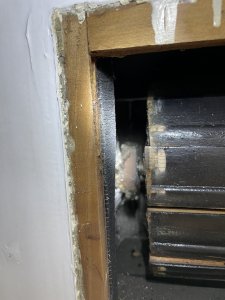

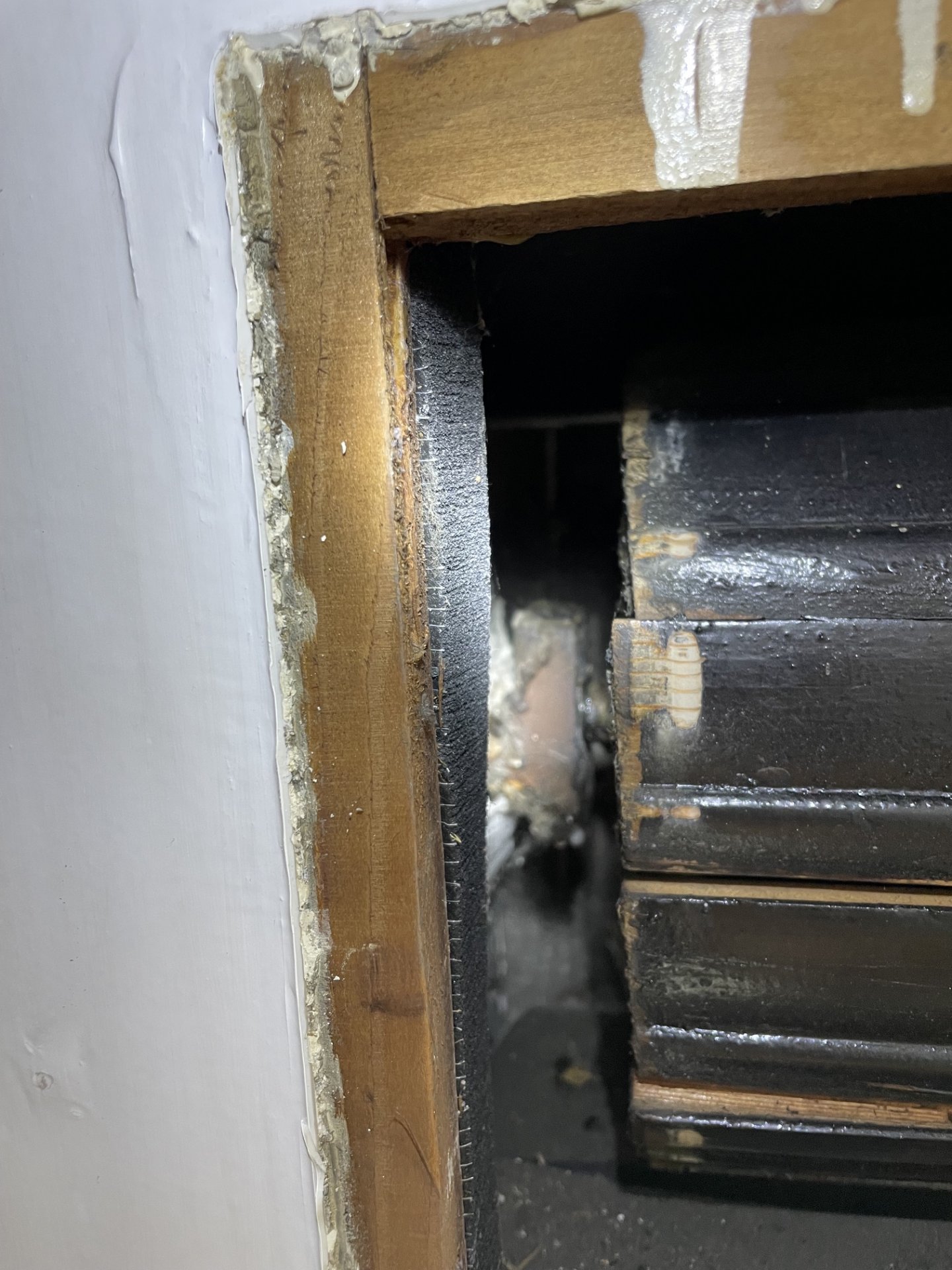

    brauche Eure Tipps für den Ausbau des Rolladenmotors an einem alten Holzrolladen. Haus ist BJ 1958. Der Rolladen selbst ist aus der Zeit. Ob er von Anfang an elektrisch war weiß ich nicht, gehe aber davon aus. Größe der Fensterfront: 330 x 160 cm. Also da aus massivem Holz, sehr schwer und vermutlich deshalb immer schon elektrisch.
    Da der Rolladen komplett aufgewickelt ist (also oben) und der Motor defekt ist, kann ich den kompletten Panzer keinen mm bewegen. Ideal wäre eine Entriegelung für das Motorlager um den Rolladen ablassen zu können. Da sehe ich aber nichts. Bliebe noch das Entfernen der Außenanschläge und einziehen und abwickeln in den Innenraum. Bei einem Holzrolladen aber wahrscheinlich nicht nur eine Herausforderung sondern auch unmöglich, oder?

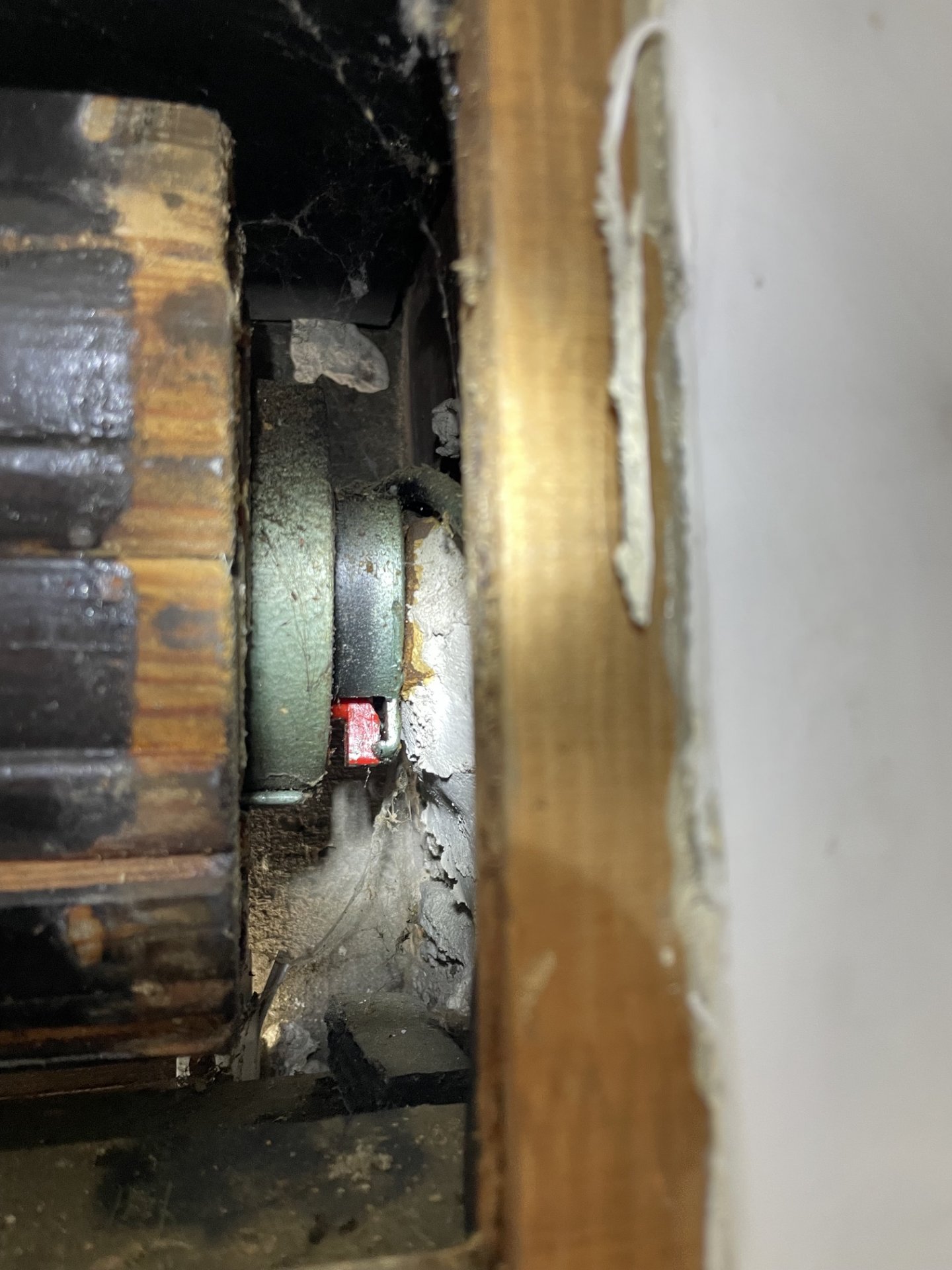

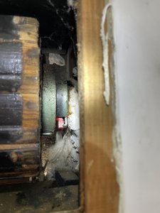

    Kann jemand diesen Motortyp erkennen oder zumindest die Bauweise, um mir Tipps für den Ausbau des Rolladens zu geben? Der rote Hebel - soviel habe ich schon recherchiert - dient zur Einstellung der Endlagen für den Motor wohl in Zusammenspiel mit einem Einstellrad was ich aber noch nicht ertastet habe...

    Das rote Hebelchen sieht wirklich nicht nach 1960 aus... Was macht er denn, wenn jemand zieht während der motor aktiviert wird? Gerne auch 10 mal hintereinander. Manchmal braucht es nur einen Schups...

    Vielen Dank für deine Antwort. Der Motor brummt nur, Wicklungen sind für beide Laufrichtungen also noch in Ordnung. Der Rolladenpanzer bewegt sich motorisch gar nicht. Den kompletten Panzer kann man im Spiel sehr kräftig vielleicht 1 cm im Aussenradius bewegen. Ist komplett geblockt. Hindernisse am Rolladenlauf wie Schienen etc nicht vorhanden.

    kurzer Zwischenstand: Ausbau des Rolladens war abgesehen von dem Kraftakt (ca. 90 kg) relativ einfach, da beidseitig in u-förmigen Lagersitzen nur eingehängt. Verbaut ist ein Selve Rollve T85 Motor aus dem Jahr 1975. Alleine das Gewicht der Achse mit dem Motor beträgt über 30 kg. Extrem solide Technik. Fehlerursache, wie so oft nach 50 Jahren natürlich die Kondensatoren. Challenge ist jetzt der Ersatz der nicht mehr erhältlichen 25mm im Außendurchmesser messenden Kondensatoren. Eine Werkstatt hat hier vor unserer Zeit bereits einmal repariert und einen zu kleinen Kondensator verbaut. Hat dann zumindest wieder 15 Jahre funktioniert, der Motor lief dadurch unterzuckert. Mal sehen wie dann mit den korrekten elektrischen Werten der Rolladen wieder läuft. Mechanisch ist so eine Selve Lösung unkaputtbar!
