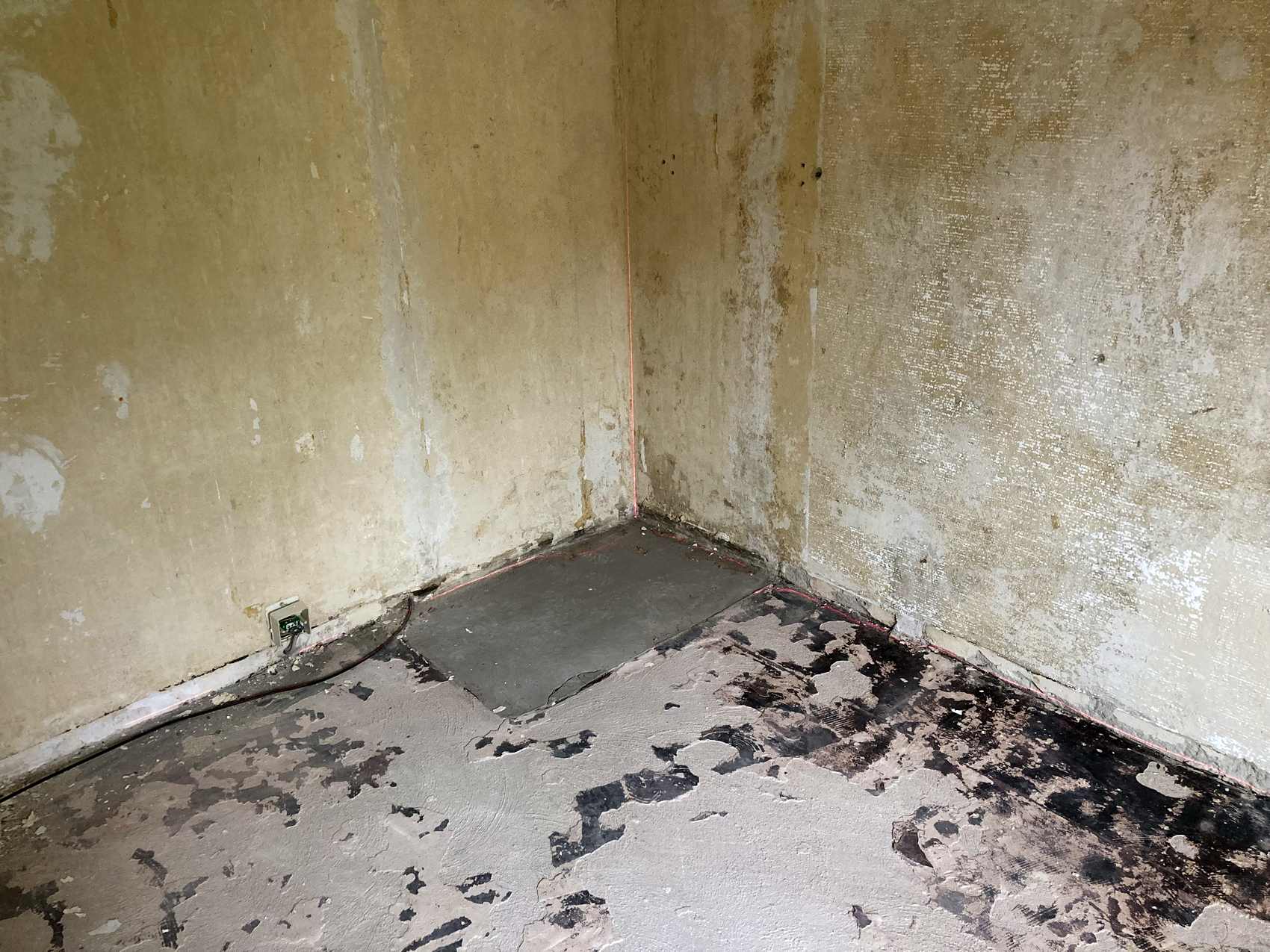

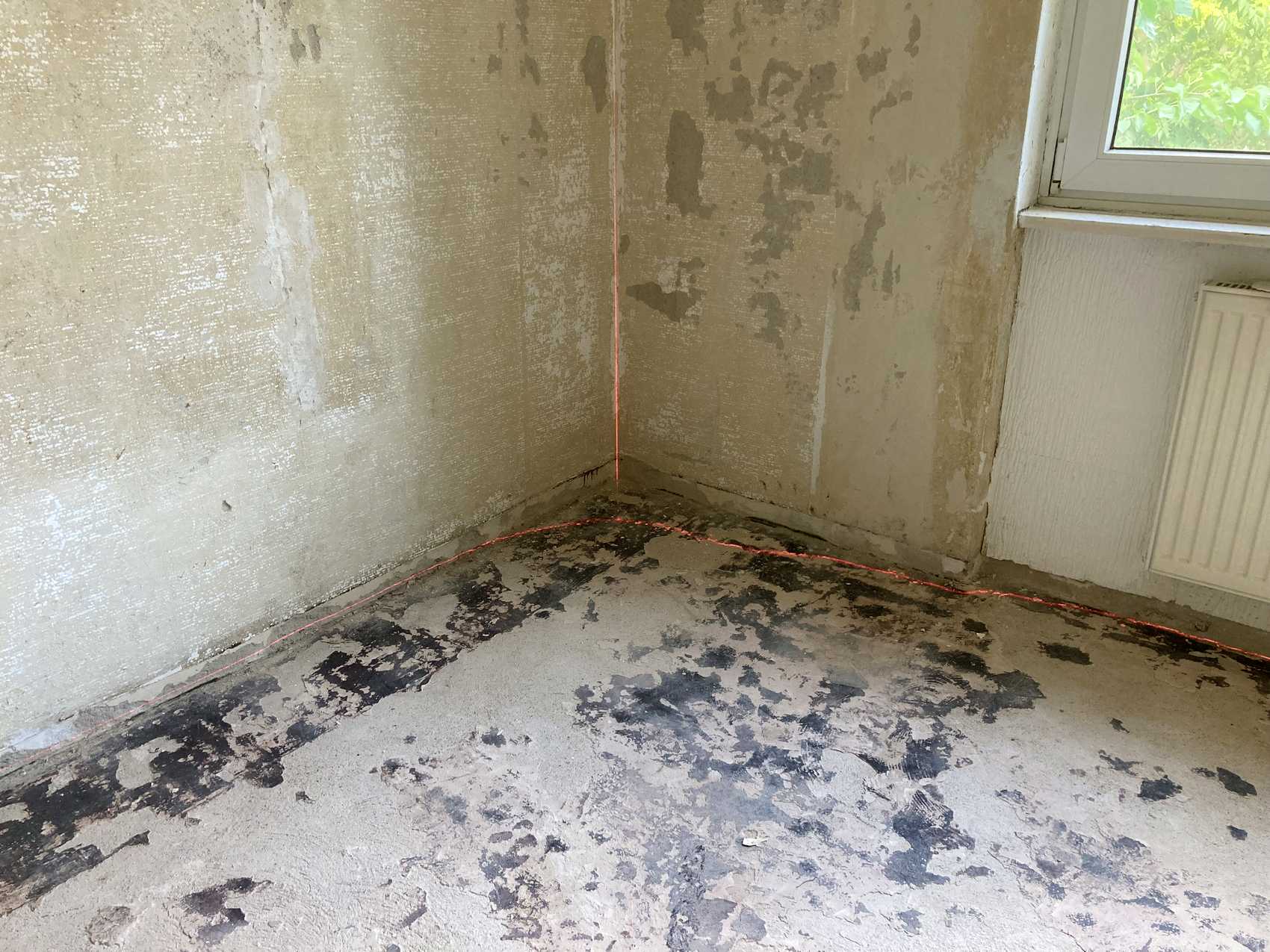

    Guten Abend,
    In meiner Plattenbauwohnung von 1959 schüsselt im kleinen Zimmer der Estrich sehr stark. In zwei Ecken ist er ca. 3cm höher als in der Mitte des Raumes, die beiden anderen Ecken sind nur leicht betroffen. Ich habe versucht, das mit dem Laser zu visualisieren und hänge die Bilder hier an. Der Laser ist dabei etwa 2,1cm über dem Boden in der Mitte des Raumes.
    Ich wollte den Estrich ursprünglich in den Ecken abschleifen, um ihn plan zu bekommen. Frage mich jetzt aber, ob das in dem Fall überhaupt geht. Wie dick ist so ein Estrich (...1959 bei einem Q3A Plattenbau gemacht worden) und wieviel Reststärke müsste er behalten, damit er nicht bricht?
    Wenn Abschleifen nicht geht. Gibt es noch andere Alternativen außer Ausgleichsmasse?
    Danke und Gruß
    Christian
    Schlafzimmer Estrich schlimmste Ecke.jpg Schlafzimmer Estrich zweitschlimmste Ecke.jpg
