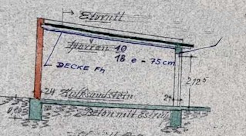

    a) Die gesamte Bodenplatte ist ca schon ~ 50 Jahre alt (habe die Archivpläne hier. Das Haus ist Bj 1918 und die Doppel-Garage 1972.
    Der Untergrund ist Sandboden
    Die Garagenbetonplatte ist einen schlechtere Betonmischung wie man sie heute eher kennt,
    die Platte dürfte auch nur max zw. 12 und 15 cm dick sein

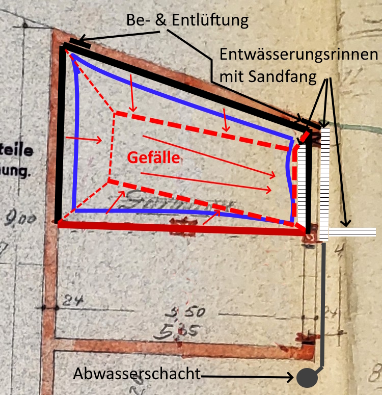

    Ich möchte auch zusätzlich ein Gefälle einbauen was beidseitig zur Mitte hin abfällt da ich am Garagentor vorne eine Bodenrinne mit Sandfangkasten einbaue (ich habe oft sandige Mountainbikes etc die mal grob abgewaschen werden.

    Problem an was ich denke ist:
    Ich könnte/traue mich nicht ganz bis zur Wand abzustemmen.
    Ich kenne zwar laut Archivplan den Schnitt des Fundaments ob die das aber tatsächlich so gebaut haben mmmhh? da sich auch die Dachkonstruktion zumindest von der Balkenlage geändert hat
    die laufen jetzt parrallel zu den Garagentoren da in der Mitte auf dem Stützpfeiler ein alter Betonsturz von vorne nach hinten läuft und da die Deckenbalken aufliegen.
    Die rote Linie = eine eingezogenen dünne Holztrennwand aus OSB-Platten
    Blaue Linie = ion etwa wo ich dann abbrechen würde (würde aber doch so nahe als möglich an die Außenwand gehen
    Sofern Armierungsmatten drin sind, würde ich dann die neuen Armierungsmatten an diese evtl. anschweissen
    Das Erdreich darunter würde ich auf ca 50cm ausheben und dann mit Mineralbeton füllen und verdichten,
    auf den verdichteten Mineralbeton dann eine anständig armierte 15cm starke Betonplatte
    Gibts da einen bestimmten Beton den man anmischen Kann? evtl. WU-Beton?
