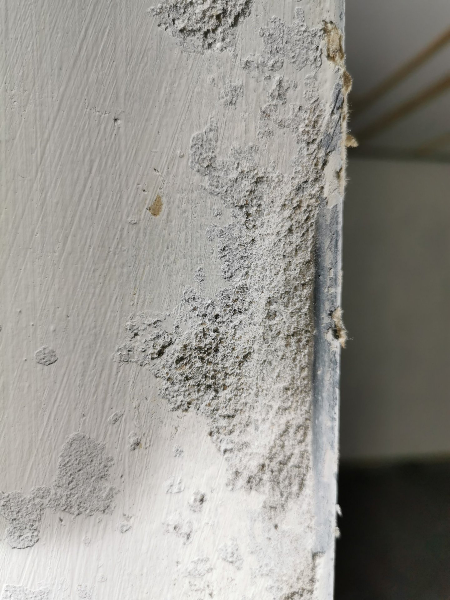

    Hallo ihr Lieben,
    wir haben ein Haus Jahrgang 1975. Das wollen wir von innen jetzt hübsch machen. Nachdem ich im ehemaligen Küchenbereich die Fliesen entfernen wollte, kamen mir da von der Außenwand schon große Innenputzstücke, teilweise -platten, entgegen.

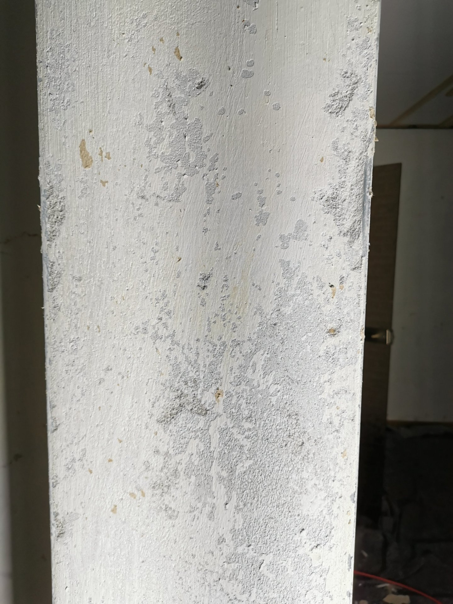

    Nun habe ich im Wohnzimmer die Tapeten weggenommen. Darunter sieht der Innenputz ganz okay aus. Wenn allerdings die oberste Schicht (weißer Anstrich?) an einigen Stellen weg ist, rieselt der Putz darunter. Man kann mit leichtem Wischen mit dem Finger den rieselnden Putz abtragen.
    In der Baubeschreibung steht unter "Putz innen": "Kalkmörtel und Gips".
    Meine Frage dazu ist nun: Kann man den Innenputz im Wohnzimmer noch gebrauchen? Kann ich da mit neuem Feinputz drüber und später anstreichen, oder kommt mir das früher oder später alles wieder entgegen?
    Ich habe mal eine Stelle fotografiert. Das Loch neben der Eckputzschiene ist durch leichtes Drüberwischen ausgehöhlt worden...
    Ich mache gern weitere Fotos / Videos o.ä. wenn das bei der Einschätzung irgendwie hilft...
    Ich danke euch herzlich!
    Gruß,
    towi

    Ohne selber vom Fach zu sein, sieht das für mich wie Kalkputz aus, auf dem anderer Putz aufgetragen wurde, der keinen Halt hatte.

    Hallo
    Ich finde Kalkputz und das Weißeln mit Kalkfarbe als Baubiologisch unbedenklich (also schon sehr gut) Heutzutage sind in den Baustoffen alles mögliche an Chemie drin und meine Kalkfarbe und Putz ist selbstgemacht. Will keine Paranoia verbreiten, einfach zum Nachdenken anregen. Eine Dispersionsfarbe (so das gängigste in Baumarktregal) einmal ausgeschmiert, schon ist die Wasserdampfaufnahmefiähigkeit der Wand gestört. (bitte nicht unterschätzen)
    Ich würde die Wände freilegen. Was fest ist ist auch gut. Hat ja auch über 40 Jahre gehalten. Die Fliesen wurden im Mittelbett verlegt, deshalb auch ok wenn mit der Fliese bis zu 2cm Putz abfallen. Ist kein Putz sondern ein Kleber.
    Was ihr mit oberster Schicht bezeichnet sind Kalkanstriche. Wurden damals jährlich wiederholt. Erhaben sich bei langer Nutzung herrliche Schichtstärken, sehr widerstandsfähig. Ne Tapete mit dem Kleber dazu sperrt die wand wiederum ab und der Kalk wird kreidig staubig. Aber gut bemässen und wieder Kalkfarbe drauf. Beste was es gibt.

    Moin und danke für eure Antworten!
    Tatsächlich ist beim Fliesenentfernen sogar der komplette Putz runtergekommen und der Kalksandstein lag frei :lock An anderen Stellen (Schornstein) dasselbe.
    Ich hatte nun die Hoffnung den Putz, wo er nicht völlig hohl klingt, dran lassen zu können. Hatte aber deswegen, weil der Kalkputz bei Berührung einfach runterrieselt, so meine Bedenken. Das scheint nicht nur der Kalkanstrich zu sein, sondern tatsächlich der Putz...
    Trotzdem dranlassen und überstreichen / mit Kalkputz flicken (wo schon Löcher sind) ?

    was wirklich fest ist, kannst du lassen, dann mit kalk(zement)putz putzen. den putz und auch die farbe kannst du dir, wie erwähnt, leixcht selber herstellen - für rezeptur googeln oder hier fragen. reiner kalkputz braucht bei entsprechender schichtstärke lange zum durchhärten, das muss ggf. beachtet werden. kalkzementputz ist wesentlich schneller. kalkfarbe direkt auf die wand hat auch in punkto schimmelbildung vorteile, da stark alkalisch. beim arbeiten mit kalkhydrat sicherheitshinweise beachten!

    1, Wollen Sie tatsächlich Kalkfarbe nehmen?????
    2. Standardaufbau war damals: Kalk-Zement-Putz mit extremem Sandanteil = "Bröselputz". Darauf kommt ein dünner Gips-Glattstrich.
    Genau dies wurde beschrieben.
    3. Den freiliegenden sandenden Bröselputz mit reichlich Silikat-Grundierung verfestigen.
    4. Dünne Innen-Spachtel-Schicht aufziehen z.B.Moltofill innen Spachtelpulver 5 kg bei HORNBACH kaufen.
    5. Trocknen lassen, Glattschleifen mit Papier P120.
    6. Silikat-Grundierung
    7. Anstrich, z.B. mit Silikatdispersionsfarbe.

    Ja, genauso würde ich es nicht machen.
    Der Innenputz hat die Funktion die im Innenraum entstehende Feuchtigkeit zu regulieren. Sämtliche Dispersion, Silikat, Calciumsulfat Absperrschichten würde ich nicht verwenden.
    Kalkgrundputz, Kalkglätte und Kalkfarbe sorgen für ein gesundes Raumklima, wirken antibakteriell sind mittlerweile einfach zu verarbeiten.
    Gips? Ich kenne für Gips keine Verwendung am Bau. Früher wurden Stuckleisten aus Gips gezogen. Der Baustoff verträgt keine Feuchtigkeit.
    Kalkzementputz wird gern für Feuchträume genommen. Bäder, Kellerräume, Garagen. Für Neubau ok aber aber wenn im Bestand schon ein Kalkputz ist würde ich auch damit weitermachen.
