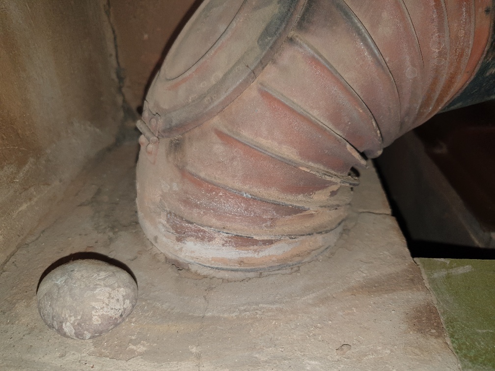

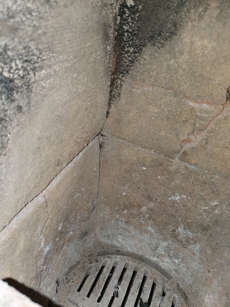

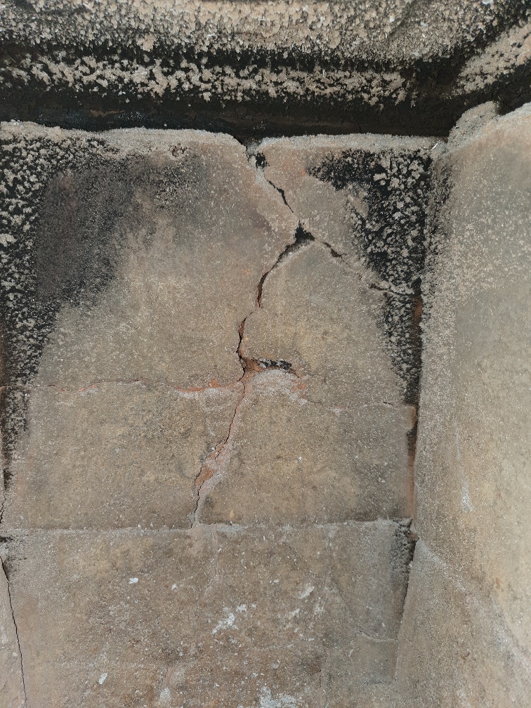

    wir haben einen Ofen (bzw. ein Haus von 1905), den wir fast nie benutzen. Der Schornsteinfeger meinte dies sollten wir mal öfter tun. Bemängelt hat er im großen und Ganzen nichts außer eine fehlende Glasplatte.

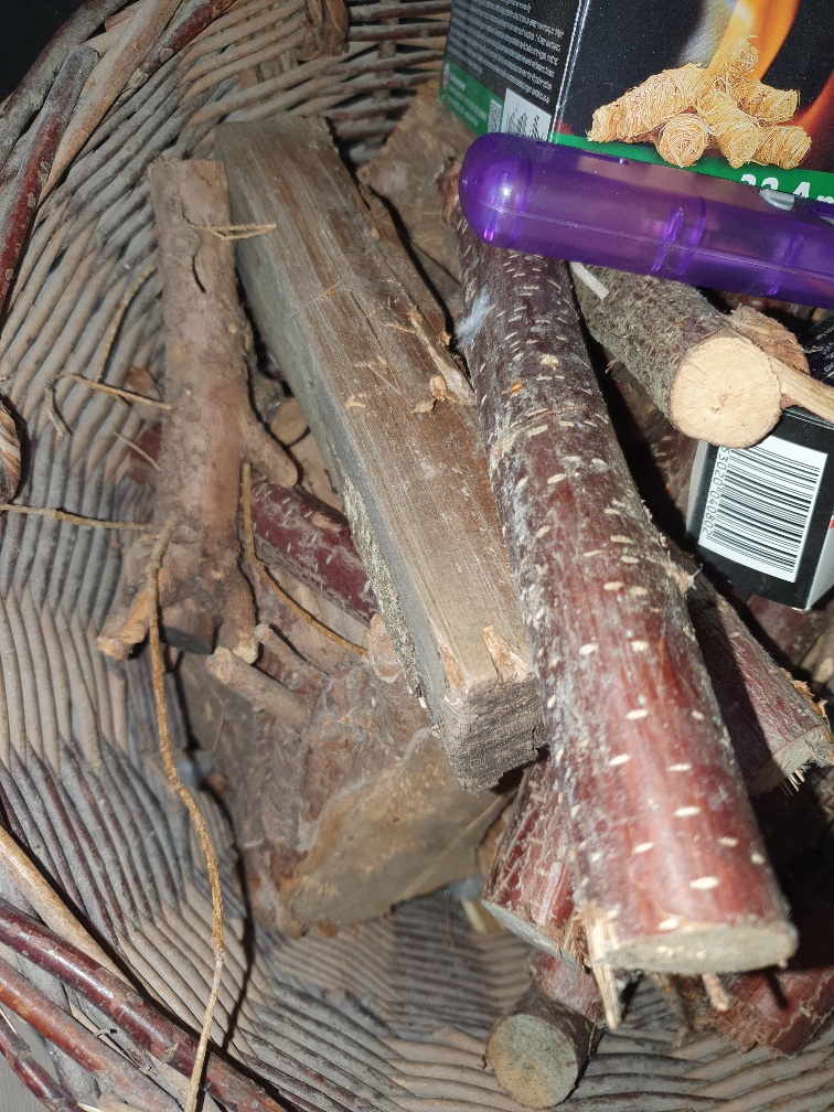

    Gestern hatten wir den Ofen an und es hat sehr stark gerochen hat. Liegt dies daran, dass der Ofen so lange aus war, dass wir falsches Holz genutzt hatten (Reste vom Buschwerk und sehr trockendes Holz was brannte wie Zunder) oder dass hier was undicht ist.

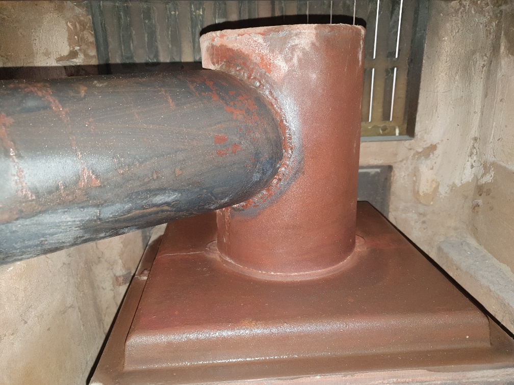

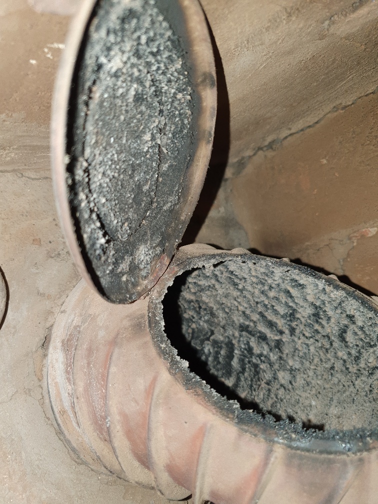

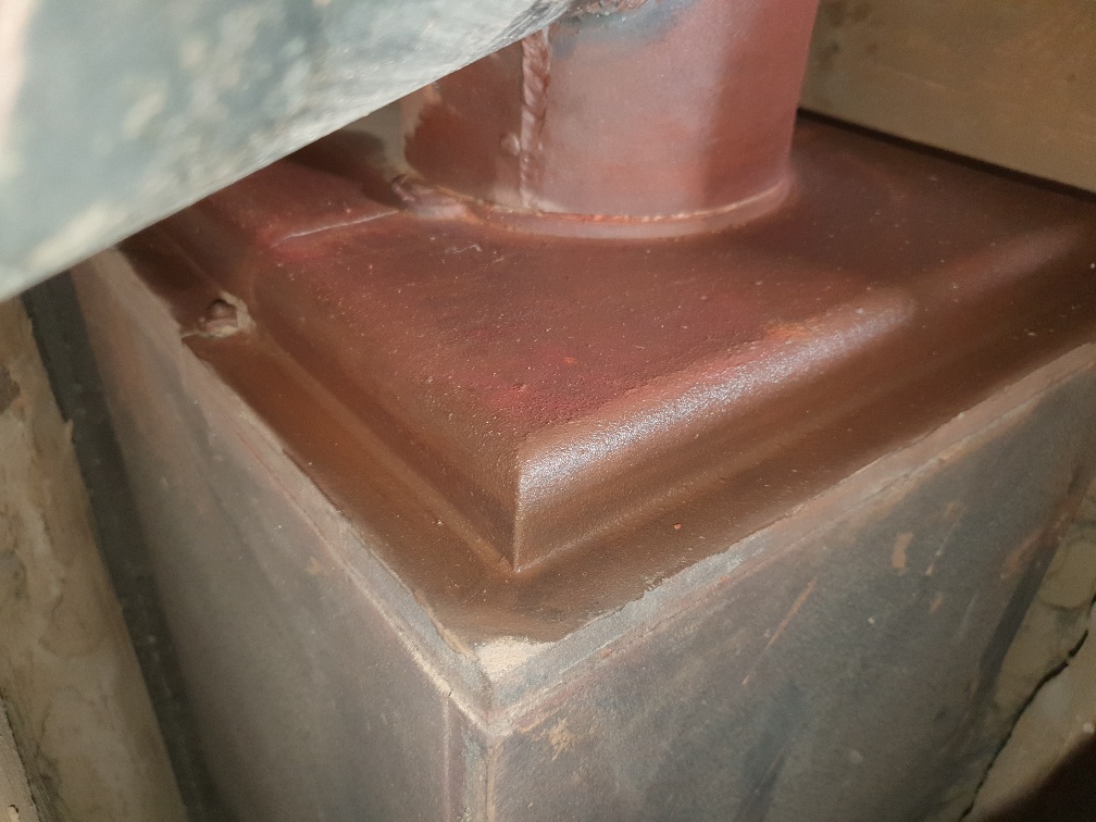

    Was mir auffiel: Qualm war nicht zu sehen doch es roch nach verbranntem Staub o.ä Komischen. Den Ofen habe ich innen erstmal von Spinnenweben und Dreck gereinigt. Womit bzw. sollte ich die gerissenen Schweisstelle links (oder vielleicht auch original so richtig) und die Rohverbindungen und den Deckel mit einer Paste neu verschmieren. Was ist mit dem Schamottstein im Brennraum?
    Vielen Dank und vielen Grüße
    Christian
  2. #2 simon84, 29.12.2019
    23.020
    6.775
    Verfeuer erst mal 2-3 Körbe trockenes Brennholz und dann schau weiter. Den schamott kannst du mit schamott Mörtel reparieren; wenn dein Kaminkehrer damit kein Problem hat dann reicht das erstmal. Alte Öfen schauen so aus; verheiz kein Papier Müll ölige Lappen oder sonstwas einfach trockenes Holz dann passt das auch
