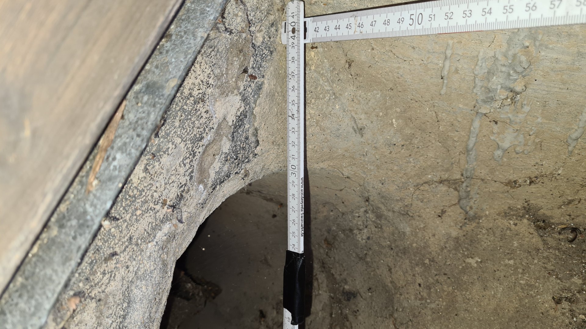

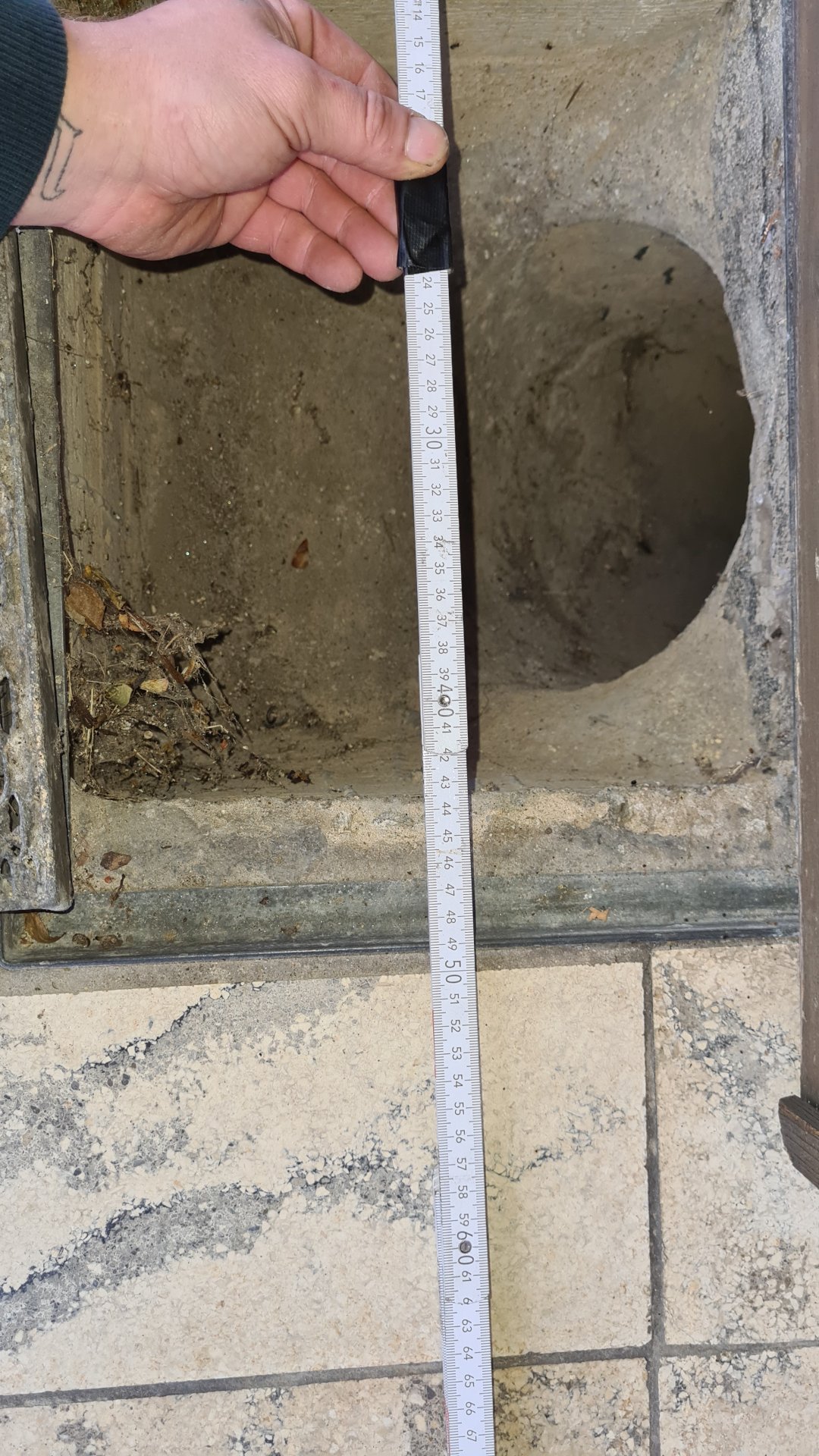

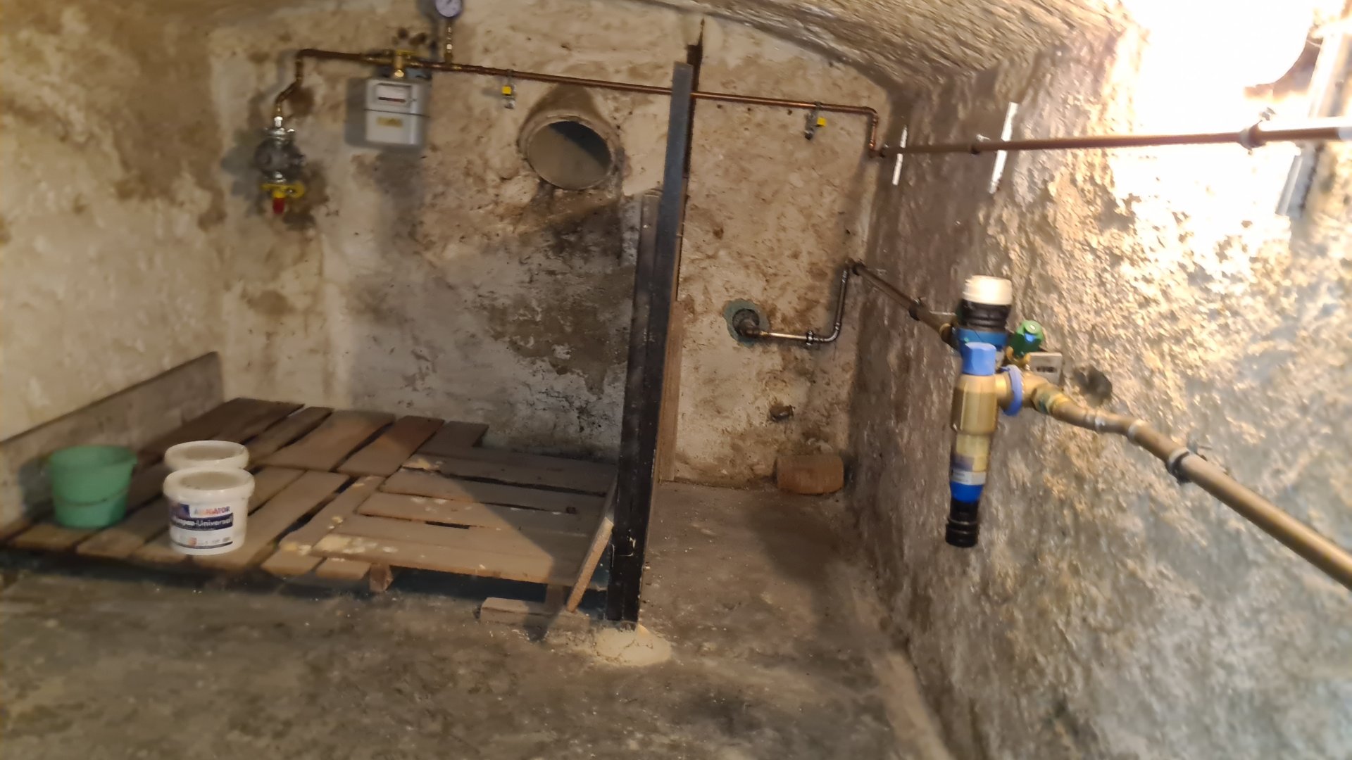

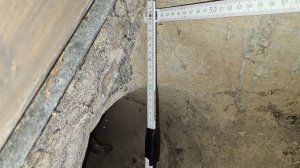

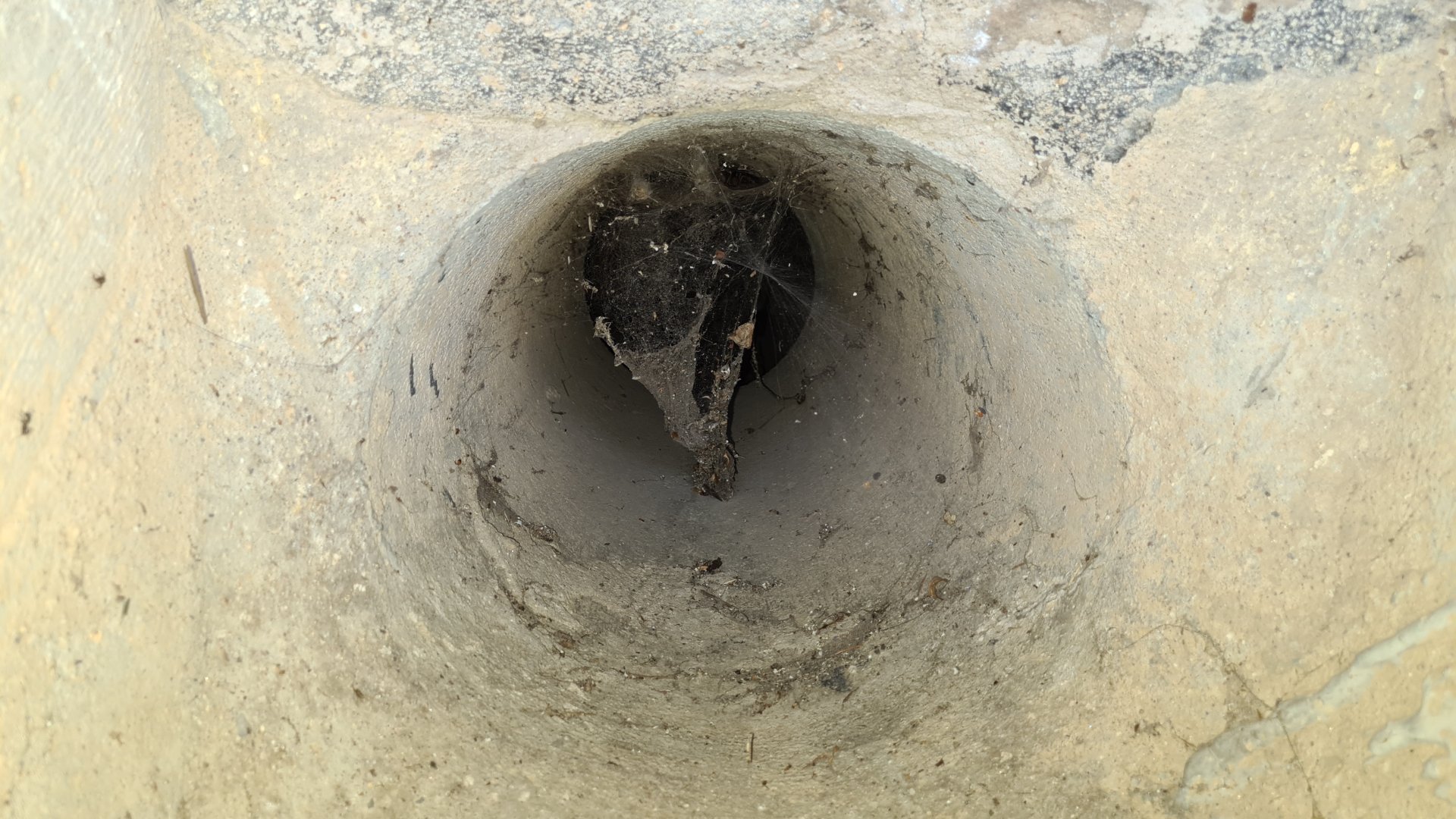

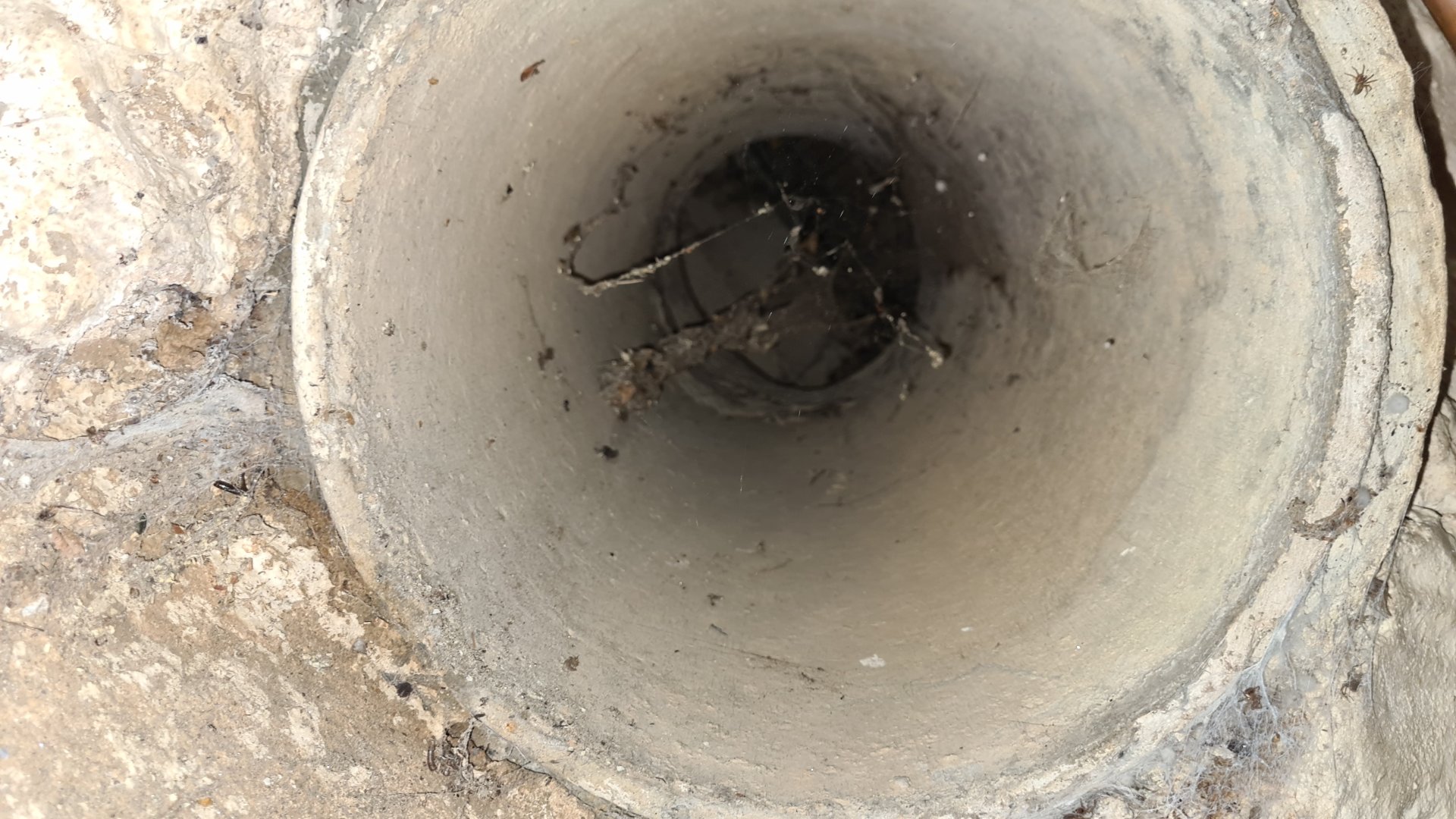

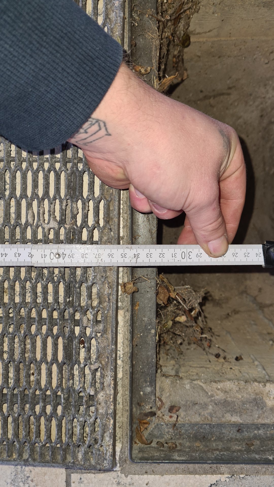

    Wir ziehen bald um in ein in ca 1974 gebautes Haus mit kleiner Landwirtschaft.
    Dort haben wir einen Keller der laut Angaben als Kartoffelkeller gedient hat.
    Es befinden sich keine Fenster drin.
    Nur ein in 30cm durchmesser großes Betonrohr das schräg nach oben auf die Terrasse führt.
    Laut Angaben wurde es dafür hergenommen um Kartoffeln in großen Mengen , schnell in den Keller abzu lagern.
    Es befindet sich sonst keine andere Belüftung ausser durch den engen Treppengang beim Hausgang, der mit Holzlamellen verkleidet unter der Treppe ist.
    Da ich gemerkt habe dass es im Gang immer einen gewissen zug kalter Luft gibt , wollte ich fragen ob man diesen Rohrschacht abdichten kann , oder ob das dann zu Schimmel führt.
    Da es ja sonst kein Fenster im Keller gibt.
    Was wäre die Lösung? Was kann man da machen. Wenn wir das zu Betonieren wird's vielleicht schimmeln.
    Der Keller wird aktuell garnicht gebraucht und verwendet.
    Und den ganzen Keller zu zu Betonieren ist auch keine Alternative für uns.
    Ich lade hier Mal die Fotos hoch
    Danke für jede Hilfe

    Die Feuchte sind man dem Keller ja schon an. Wenn da jetzt schon immer so eine „Belüftung“ eingebaut ist, dann veränderst du mit dem Zubetonieren das jetzige „Gleichgewicht“ und es stellt sich dann irgendwann ein neues Gleichgewicht ein, wo das liegen wird kann man noch nicht einmal seriös abschätzen…
    Es gibt gefühlt Millionen ungelüfteter Kellerräume die ungefähr so aussehen wie deiner, die allermeisten „funktionieren“ einfach nur. Probier es halt aus und behalte es ein paar Jahre (!) lang im Auge…
    Der Keller ist übrigens ziemlich sicher nicht Baujahr 1974, 1874 ist da wohl näher dran… macht ja aber nix.

    Danke dir. Ja jetzt wo du es sagst....
    Weiß nur das Bj vom Haus. Was davor dort gestanden ist ist mir nicht bekannt.
    Vielleicht werde ich alternativ etwas ähnliches probieren, wo dann auch kein Durchzug mehr herrscht. Dann sehen wir Mal wie es sich entwickelt.
    Vielen Dank aufjedenfall. Und sorry für die laienhaften Infos

    Wohl ein unbenutzter Kohle Schacht ?
    Deckel drauf aus holz zum test dann weißt du ja ob es mit der Lüftung auch so reicht

    Am Keller und dem Rohr würde ich nicht ansetzen.
    Versuch es doch von der anderen Seite aus - Am Treppenabgang.
    Neu verkleiden, dichteres Türchen, und die Probleme mit dem Zug sind Geschichte, der Keller bliebe aber belüftet.
