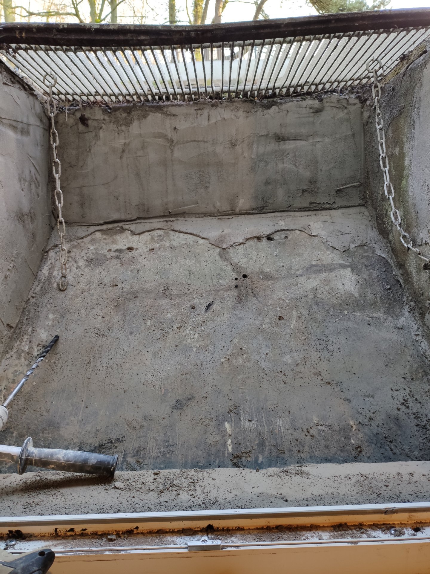

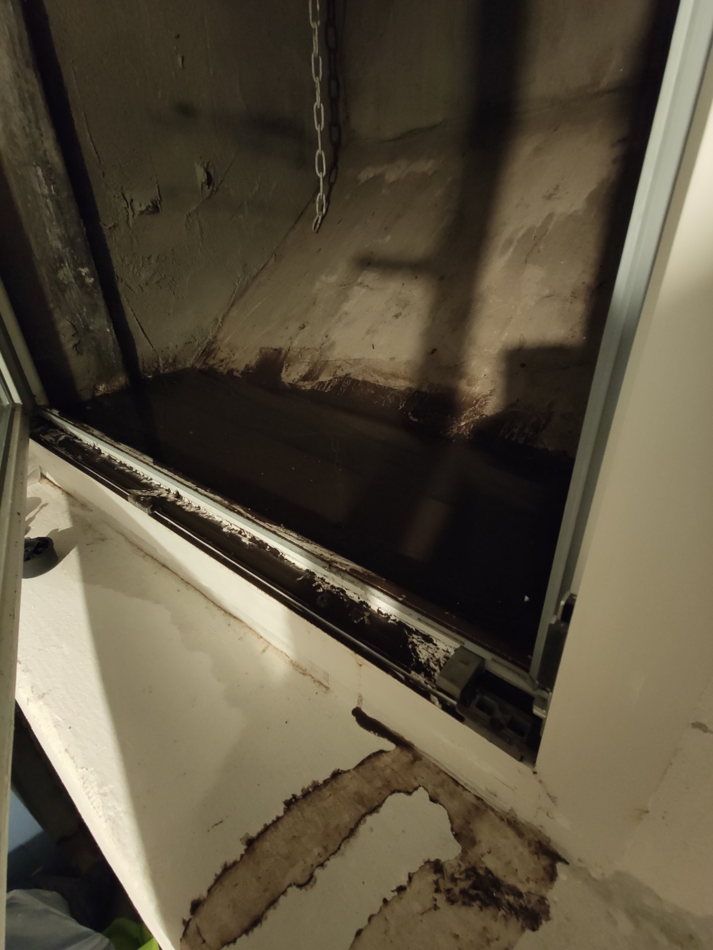

    Hallo, der abgebildete Lichtschacht unseres Altbaus von 1929 hat leider keinen Abfluss. Nun hat sich das Wasser vor dem Fenster gestaut und ist in den Heizungskeller geflossen.

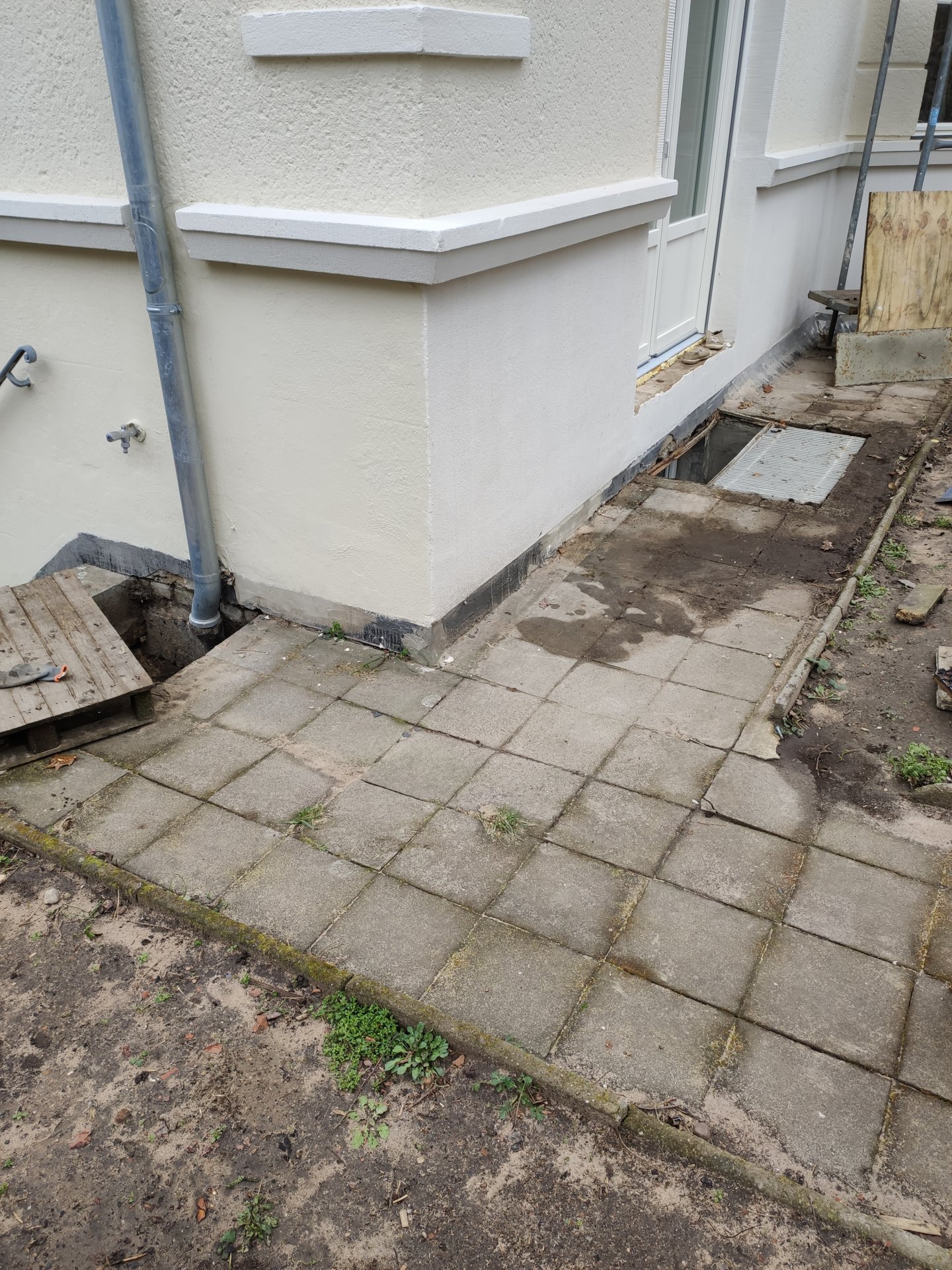

    Über dem Lichtschacht haben wir eine Terrassenöffnung geschaffen. Hier wird noch eine Abdichtung erfolgen.
    Nun habe ich keine Idee,

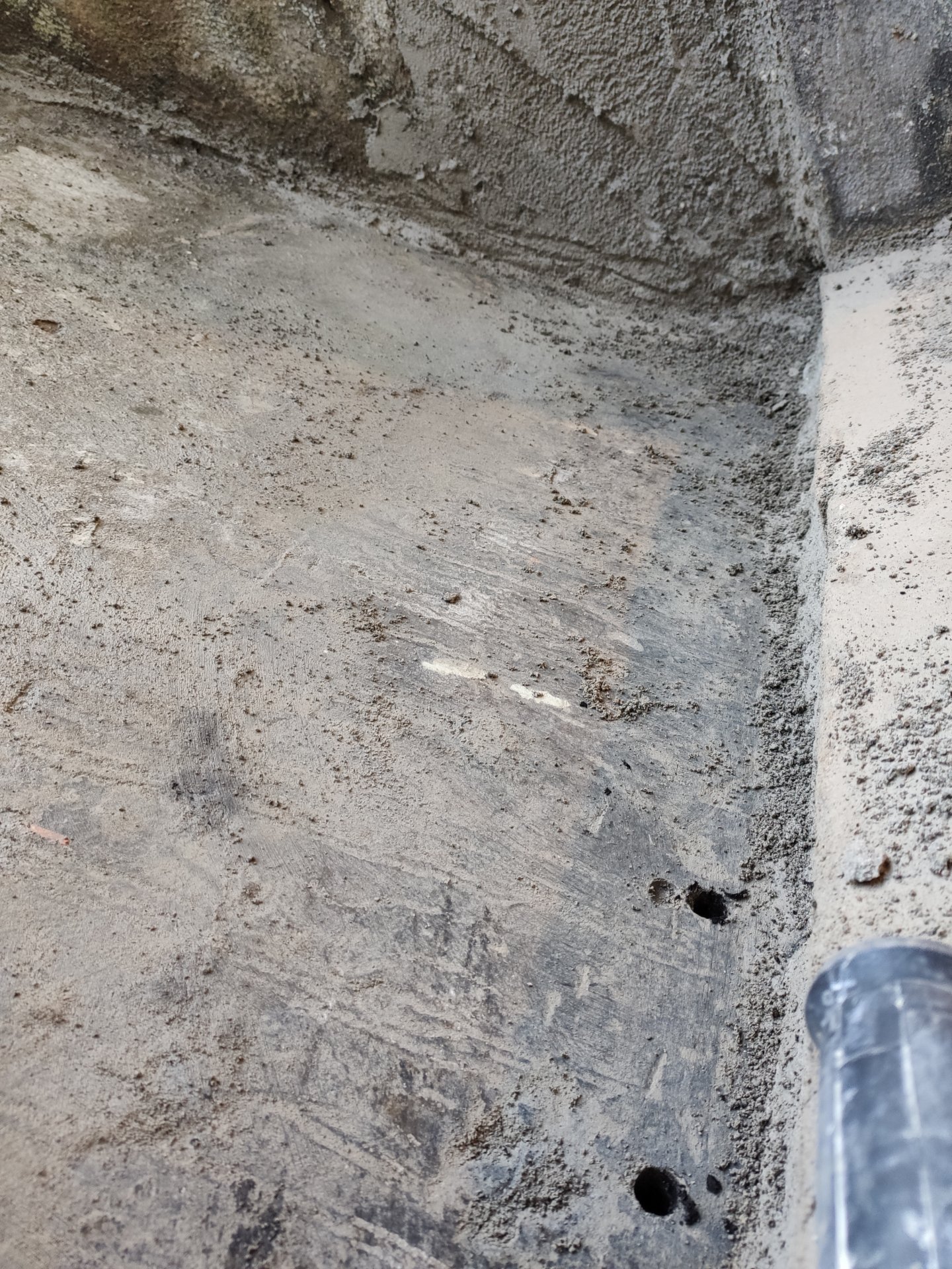

    1) Wie ich einen Abfluss schaffen kann. Entweder über eine Verbindung an das Fallrohr. Hier müsste ich viel graben. Oder über einen Abfluss in eine Sickergrube, oder im unteren Bereich den Beton entfernen und ein Kiesbett schaffen? Der Beton hat durch eine Probebohrung eine Dicke von ca 10cm ergeben, darunter ist eine schwarze Masse (Bitum? War am Bohrer schwarz.)
    Was haben die Baumeister sich früher gedacht?
    2) wie würdet ihr die obere Abdichtung gestalten? Beton Podest mit Glasabdeckung? Der Kellerraum braucht keine extra Lüftung über diesen Lichtschacht. Licht wäre schön, ist tehaber kein Muss. Sollte ich den Lichtschacht sogar zumauern?
    Danke für eure Ideen

    Bohr doch einfach mehrere Löcher rein.
    In der Regel werden Lichtschächte nicht an eine Entwässerungsleitung angeschlossen.

    Ich hab vor einigen Jahren mal bei einem Bekannten mitgeholfen Sickerschächte in den Lichtschächten zu Bohren. Wir haben dazu einen Erdbohrer mit ca 10cm Durchmesser genommen in der Mitte des Schachtes ein etwa 2m tiefes Loch gebohrt und anschließend eine Art Vliesschläuche (keine Ahnung wie die genau heißen) in die Löcher gesteckt mit Kies gefüllt und zugeknotet. Oben drauf noch ein gewölbtes Gitter um Laub etc. abzuhalten. Hat hervorragend funktioniert.
