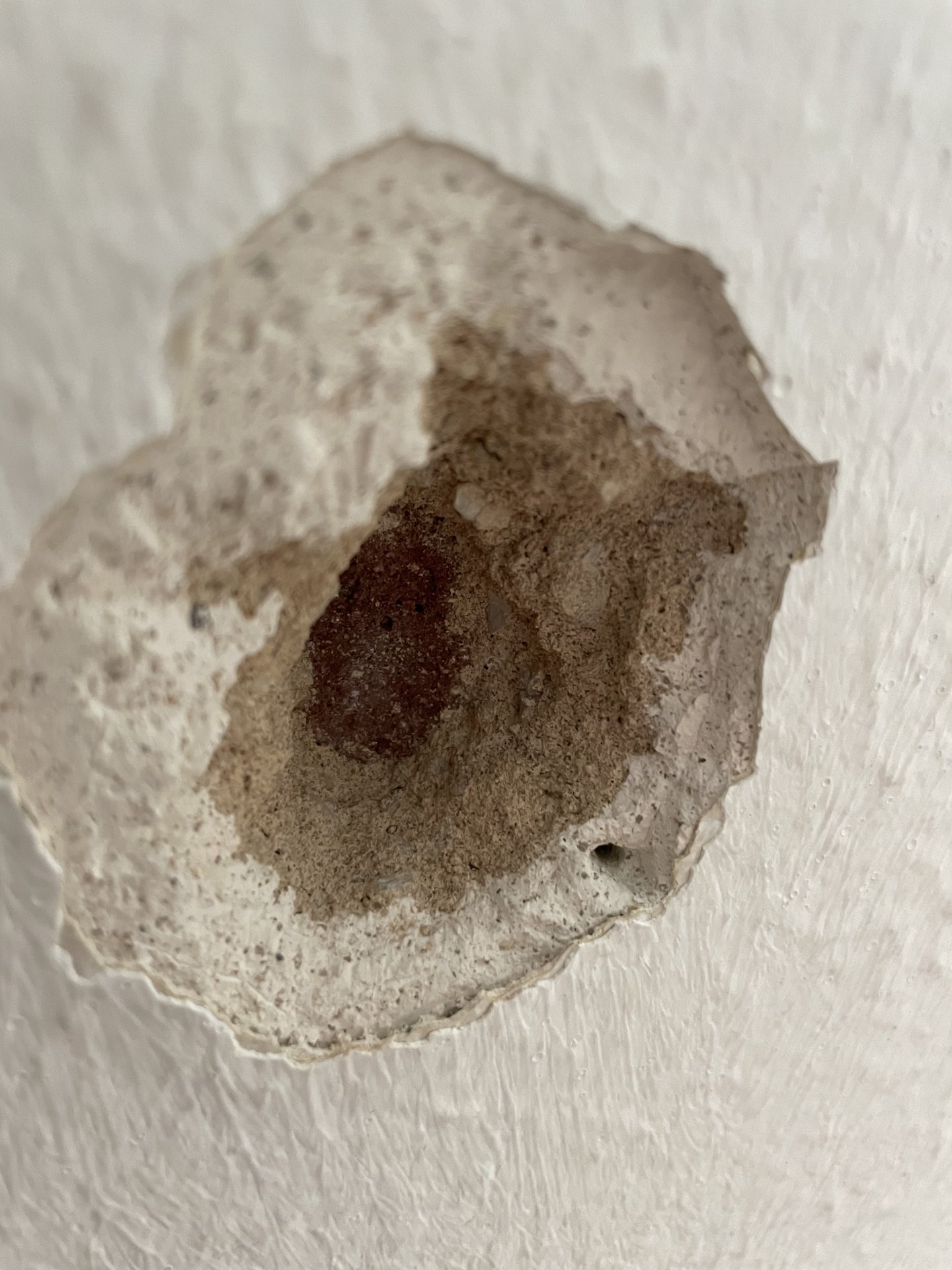

    Bei unserem Haus von 1835 ist der Innenputz wie auf dem Photo aufgebaut. Kann mir hier einer was dazu sagen? Was ist das für ein Putz, sollte man ihn dran lassen oder lieber entfernen? Er ist relativ porös und ziemlich dick 2cm + in etwa.
    Danke !

    Die 5 Schichten Farbe mit der Trägermatte aus Raufasertapete würde ich entfernen, den Putz nicht. Kann man danach grundieren, spachteln oder neu tapezieren.

    Hält er denn noch? Liegt er stellenweise hohl (klopfen)? Kann man ein Loch reinbohren, ohne das alles zu Sand zerfällt?

    Ja, er hält. Löcher kann man bohren. Ich wundere mich mehr über die zwei Farbtöne und die Dicke.

    solange es funzt - nicht dran rumfummeln.

    Die zwei farbtöne kommen Wahrscheinlich daher das über diesen sand sand sand zement putz wahrscheinlich irgendwann mal mit einem gipsputz drüber geputz wurde.
