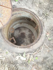

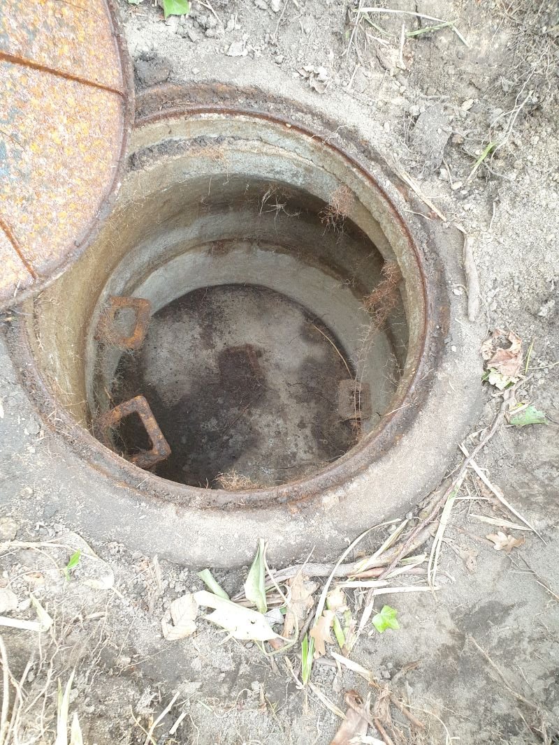

    Wirr erneuert gerade unsere KG Abwasser Rohre im Garten, haben fast alles aufgegraben.
    Nun sind wir am alten Revisionsschacht angekommen, und mal eingestiegen, es rocht gleich nach Abwasser.
    Der Boden scheint Beton zu sein, mit einer Ausbuchtung von ca.50X20, alles mit ein Pflanzen Teppich bedeckt.
    Spült einer im Haus das Klo bildet, sich gleich etwas Wasser.
    Alles nach 40 Jahren ist alles verrottet, wohl noch Guss, wobei die Rohre im Garten schon KG sind, gabt es früher noch kein Revisionsschacht aus Plastik?
    Die KG Abwasser Rohre kommen ja sowieso neu, kann man nicht einfach ein KG Revisionsschacht im Schacht verbauen?
    Oder ein normales Rohr mit einer Wartungsklappe?

    Zeig mal Bilder!
  3. Samdy
    Samdy
    15.04.2026
    Das KG Rohr geht direkt im Revisionsschacht rein, innen sieht es wie im Bild aus, der Boden ist Beton, in die Mitte ist wohl eine Klappe, wie es unter die Klappe
    aussieht keine Ahnung.

    Neuen Kram nebendran bauen, alten Schacht Rückbau oder Verfüllen.

    Warum im Boden nicht einfach ein KG Reinigungsrohr einbauen, dort wo die alte Wartungsklappe ist
    Notfalls den Boden etwas aufstemmen, falls der Platz nicht reicht, was spricht da gegen ?
