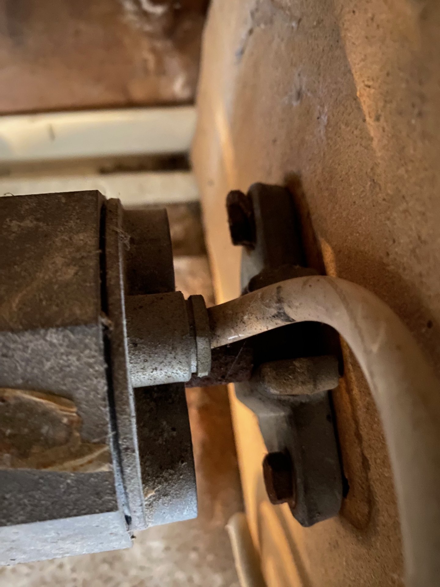

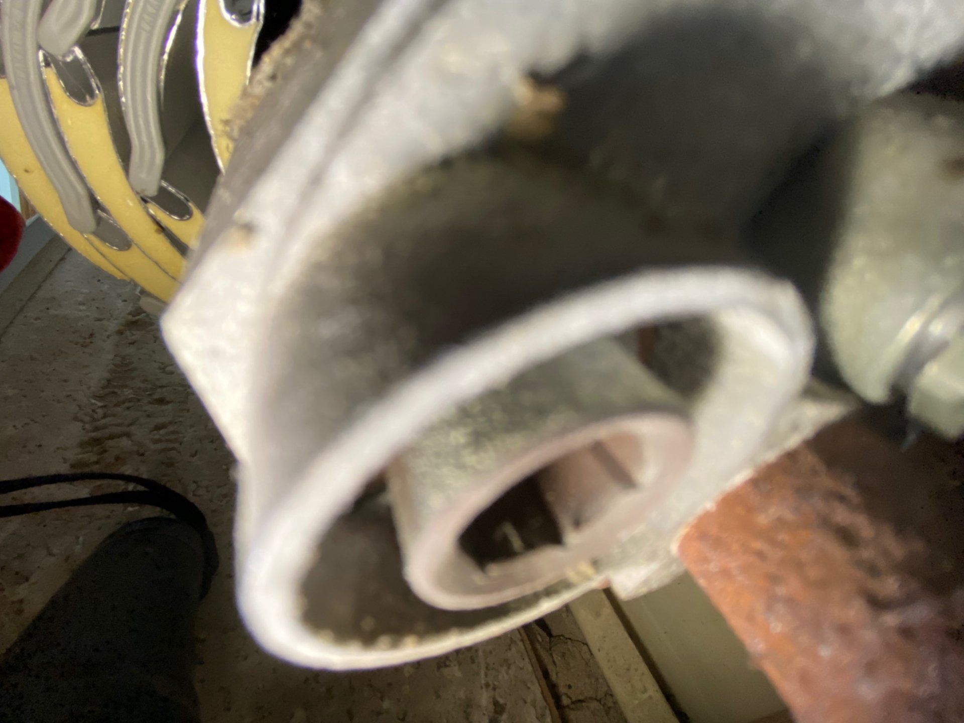

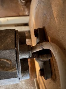

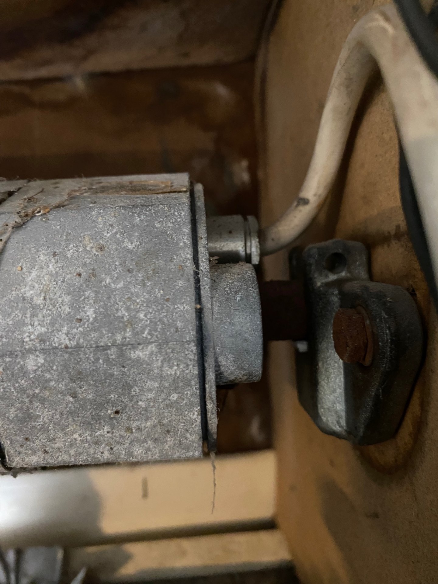

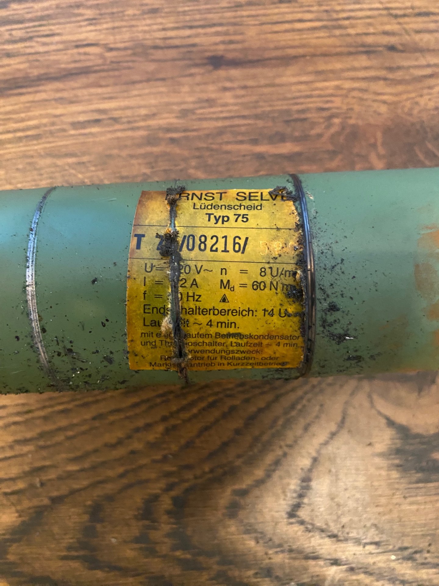

    in unserem Haus Bj. 1970 habe ich gerade einen alten Rollladenkasten geöffnet. Darin dieser alte Rollladenmotor, der noch gut funktioniert. Aber ich muss die Endpunkte neu einstellen. Kennt jemand das Modell und kann mir sagen, wie das hier geht? Brauche ich dafür ein Spezialwerkzeug? Der Abstand vom Motor zur Wand bzw. Auflage ist sehr eng.
    Vielen Dank für Ratschläge und Erklärungen!

    Den musst du schon ausbauen, früher war immer ein Typenschild verbaut.

    Inzwischen bin ich weitergekommen, weil ich ihn ausgebaut habe. Falls irgendwann mal jemand das gleiche Problem hat:
    Es ist ein alter Ernst Selve Typ 75 und für die Einstellung der Endpunkte braucht man einen sehr kurzen, gewinkelten Inbus 10,0mm.
    Bilder von diesem Typ finde ich im Netzt tatsächlich nicht.

    Von Selve kam heute auch noch diese Antwort per Mail:
    Bei dem Antrieb handelt es sich um unseren ehemaligen Antrieb T75 aus dem Baujahr 1989. Dieser Antrieb wird seit ca. 30 Jahren nicht mehr produziert. Die Abschaltpositionen wurden mithilfe eines flachen Kunststoffrädchens, welches man auf die entsprechenden Einstellschrauben am Motorkopf stecken konnte, eingestellt. Leider sind diese Einstellrädchen nicht mehr lieferbar. Eventuell lassen die Abschaltpositionen mithilfe eines flachen Inbusschlüssels einstellen. Anbei die Einstellanleitung des Rohrmotors T70.
