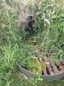

    Und jetzt das Aber: Auf dem Grundstück (auf dem Plateau) ist ein alter Schachtbrunnen. Über der Oberfläche ist er mit roten Ziegeln gemauert, was sich darunter befindet, weiß man (noch) nicht. Niemand, auch nicht die Eigentümerin, kann sagen, wofür der Brunnen mal war. Er ist auch nicht im Flurplan festgehalten.
    Der Brunnen scheint etwas undicht zu sein, denn aus der Wiese unterhalb, läuft ein ganz kleines Rinnsal, welches sich in einer Mulde sammelt, um dann über ein unterirdisches Rohr (sieht aus, wie Bauern das manchmal auf Kuhwiesen haben) abgeleitet zu werden. Das Rohr geht einfach in einen Gully am Straßenrand.

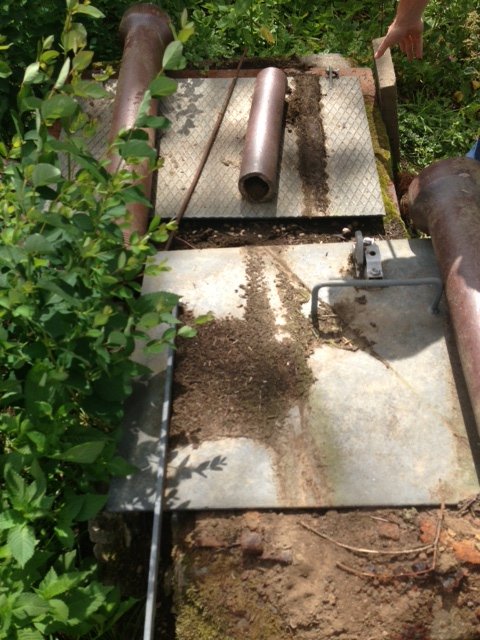

    Sooo, wir waren grade nochmal da und haben festgestellt, dass es zwei "Eingänge" gibt. Bei einem ist der Deckel verschlossen, den anderen konnte man öffnen. Darin geht es ca. zwei Meter runter, ein Meter hoch steht Wasser.
    Ein älterer Nachbar saß auf seiner Terasse, auf Nachfrage erklärte er mir, dass das früher für die "Brandwehr" war, die dort Löschwasser rausgepumpt hat. Also quasi eine Regenauffangbecken. Er sagte auch, dass in dem Berg viel Wasser sei, die Nachbarn neben dem Grundstück aber keine Probleme mit Wasser im Keller haben.
    Das hört sich ja auf den ersten Blick nicht schlecht an... Mal schauen, was der Architekt dazu sagt.

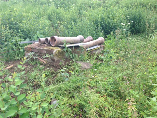

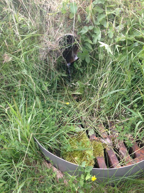

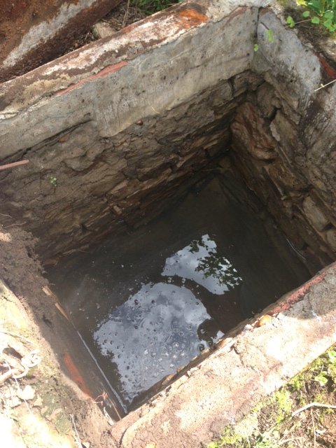

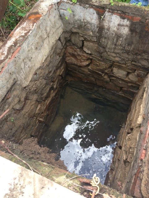

    Da hab ich das Wochenende auch drüber nachgedacht, sofern das Grundstück für einen Bau in Frage kommt, könnte man den Schacht mit in den Garten integrieren... Innerhalb des Hauses brauch ich den aber nicht ;-))
    Hier mal Fotos von dem ganzen:

    keine Ahnung was das sein soll. Weißt du, wie tief das ganze unterhalb des Wasserspiegels noch ist. Sieht mir tendenziell weniger nach Brunnen als nach irgendeiner alten Grube aus.

    Nach Rücksprache mit der Eigentümerin wird der zweite Schacht heute auch geöffnet. Mal gucken, was sich dahinter verbirgt.
    Ich gehe mittlerweile tatsächlich davon aus, dass es eine "Sickergrube" / Regenwassersammelstelle ist, aus der eben früher Löschwasser gezogen wurde (steht so auch noch im Grundbuch, hab heute den Auszug erhalten). Die kannste jetzt eben weiter benutzen oder auch nicht. Laut Unterer Wasserbehörde gibt es dabei keine Einschränkungen.
