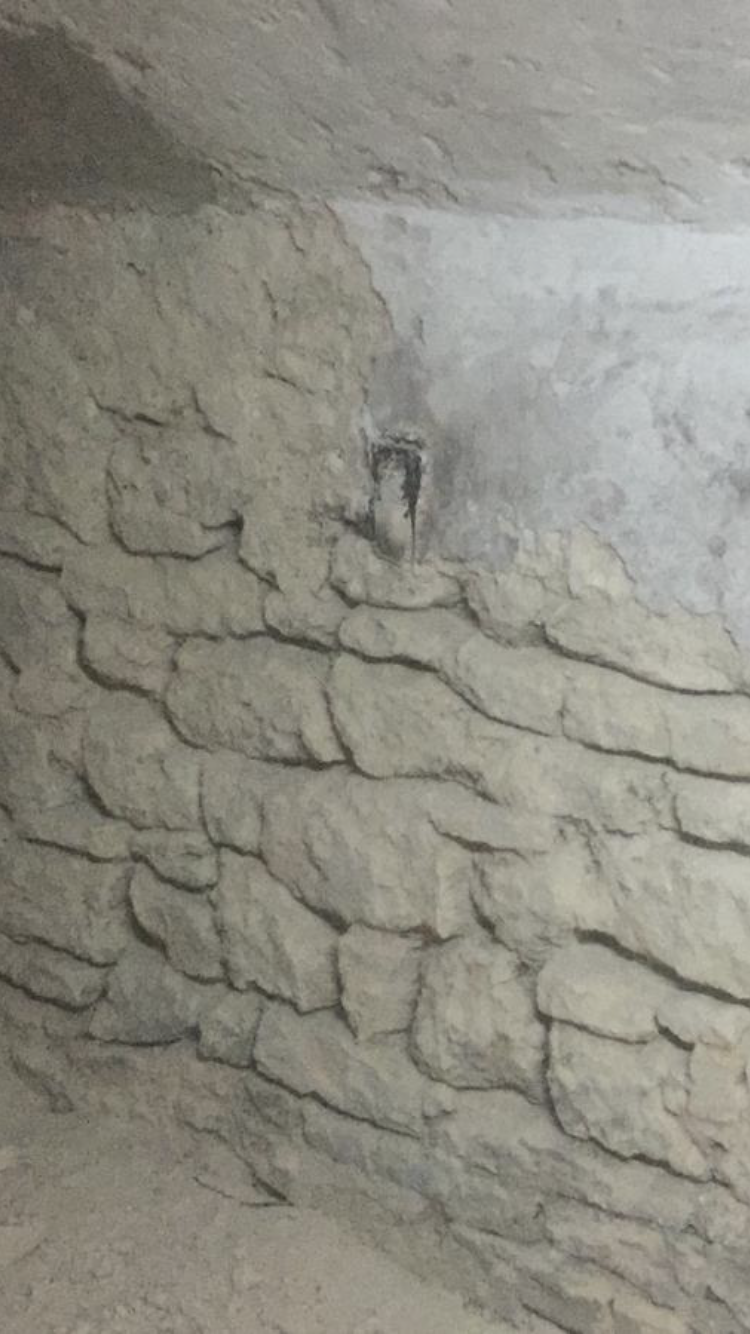

    Moin, in meinem alten Gewölbekeller möchte ich den alten, teils feuchten, Verputz abschlagen und die Rauhen Steine frei lassen damit sie atmen können. Zunächst mal nur an den senkrechten Wänden.
    Mit welchem Material (Fugenmörtel) würdet ihr die Fugen verfüllen ?

    Was sind das für Steine?

    Bei Naturstein empfiehlt sich Trasszementmörtel.
    Fertiger Mörtel ist oft zu hart daher ist es oft gut den Fertigen Mörtel etwas abzumagern
    Zum Testen mal eine kleine Ecke ausfugen wenn der Feste Mörtel an der Kontaktfläche Risschen bildet ist er zu hart dann 20% Sand zusetzen und nochmals versuchen.
    Ganz wichtig ist die Fugen gut säubern und vor dem ausfugen nässen sie sollen Mattfeucht sein.

    Hallo Polier, habe mir heute mal einen Sack TrassZementMörtel geholt und werde es in den kommenden Tagen mal ausprobieren.
