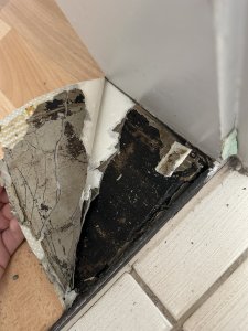

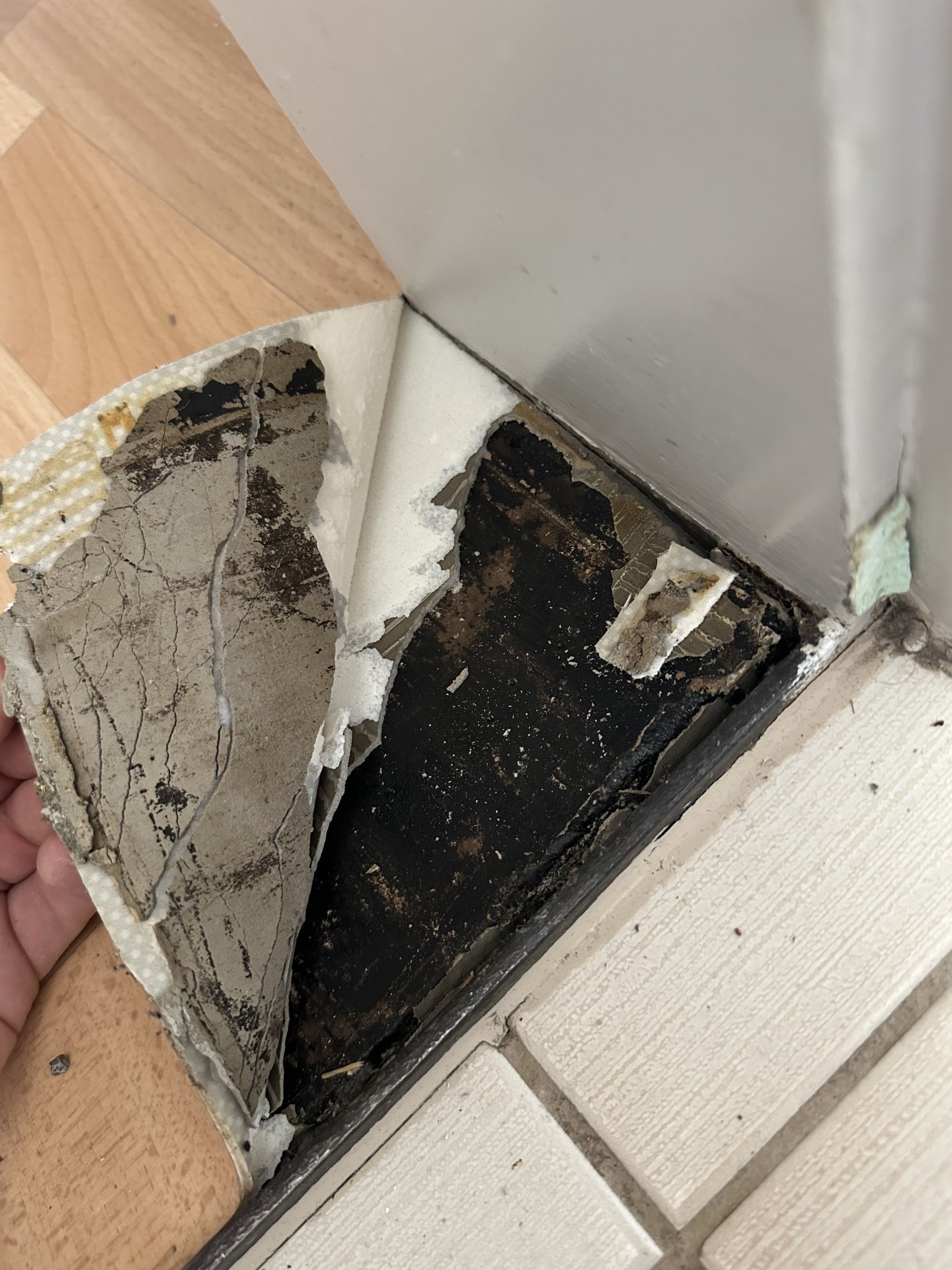

    hi zusammen,
    wir sind aktuell dabei unsere Wohnung zu sanieren Baujahr irgendwann zwischen den 65-75 Jahren mit einigen Sanierungen zwischen drin wo wir selber nicht wissen was wo wie warum. Auf jeden Fall wollten Wir uns den Flur Boden anschauen und da war eine PVC Rollenboden verlegt. Habe dann mal vorsichtig eine Ecke hochgehoben um darunter zu gucken.
    Was würdet ihr sagen? Ist da möglicherweise was Asbesthaltiges dabei?
    Der Estrich sieht nach Gussasphalt aus
    Um Meinungen wäre ich dankbar!! Danke euch vorab!!

    Der PVC-Belag sieht mir zu neu aus, als dass er noch Asbest enthalten dürfte. Die weiteren Schichten würde ich beproben lassen, den Gussasphalt auch auf PAK und den Anstrich des Türrahmens auf PCB.

    Okay, danke dir. Ich schau mal das ich das Graue zur Probe sowie die restlichen Sachen einschicke.
    was würdest du sagen was das graue ist? Weil der Kleber ist ja eher so beige Farben (oben links sichtbar).

    Das sieht mir aus als hätte da jemand die PVC-Bahnen einfach über eine alte Lage Floor-Flex-Platten geklebt (Was für eine Sch...!!!)
    Das brüchige graue sieht aus wie asbesthaltiges Alt-PVC und das Schwarze ist der asbesthaltige Kleber der alten Floor-Flex-Platten.

    Moin zusammen,
    Labor Test kam soeben zurück.
    Hatte das ganze in zwei Stücke unterteilt:
    - Graue Schicht unter dem PVC Boden
    - Gussasphalt
    beide Tests kamen mit Weißasbest Positiv/Ja zurück allerdings in sehr sehr geringen Mengen.
    bei der grauen Schicht so aussage: „Spuren von Asbest nachgewiesen“ (unter 1%)
    Bei dem gussaaphalt sind wir wiederum bei 4%
    jetzt die Frage. Neuer Vinyl Boden einfach drüber oder alles rausreißen lassen?
