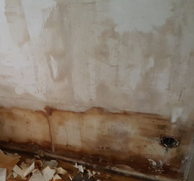

    Hi, bin gerade am kaufen einer Kellerwohnung. mir wurde gesagt, dass es vor langer zeit einen Wasserschaden gegeben hat. ein Parkett ist verlegt jedoch schaut er an stellen wo größere Gegenstände gestanden ist nach unten gewölbt aus und ist locker. soweit mir bekannt ist Bitumenestrich darunter. Das Gebäude ist 1970 gebaut. nun habe ich Tapeten weggemacht und folgendes kam zum Vorschein: Siehe Bild. die Wand ist trocken und es richt auf alle Fälle nicht nach Schimmel. wie soll ich nun vorgehen. welche Schritte sind zu empfehlen? Die Wand soll danach tapeziert werden. Besten Dank für eure Rückmeldung

    "Bitumenestrich" = Gußasphalt ist gegen Wasser beständig. Aber er sollte oben versiegelt sein, damit man nicht schwarze Spuren in andere Bereiche verteilt. Meist wird das "vergessen". Schwere Gegenstände auf kleinen Füßen mag er oft nicht.
    Wenn dann irgend ein Holzbelag darüber liegt ist das abgedeckt und hinnehmbar.
    Dieser Holzbelag ist nach dem Wasser wohl reif zum Austausch.

    ...und unter dem Asphalt ist vermutlich auch Dämmung? Mineralwolle? Wirksamkeit und Schimmel nach Wasserschaden?

    Ist das Objekt schon als Wohnung eingetragen?
    Wenn nicht, gibt es viel zu tun.
