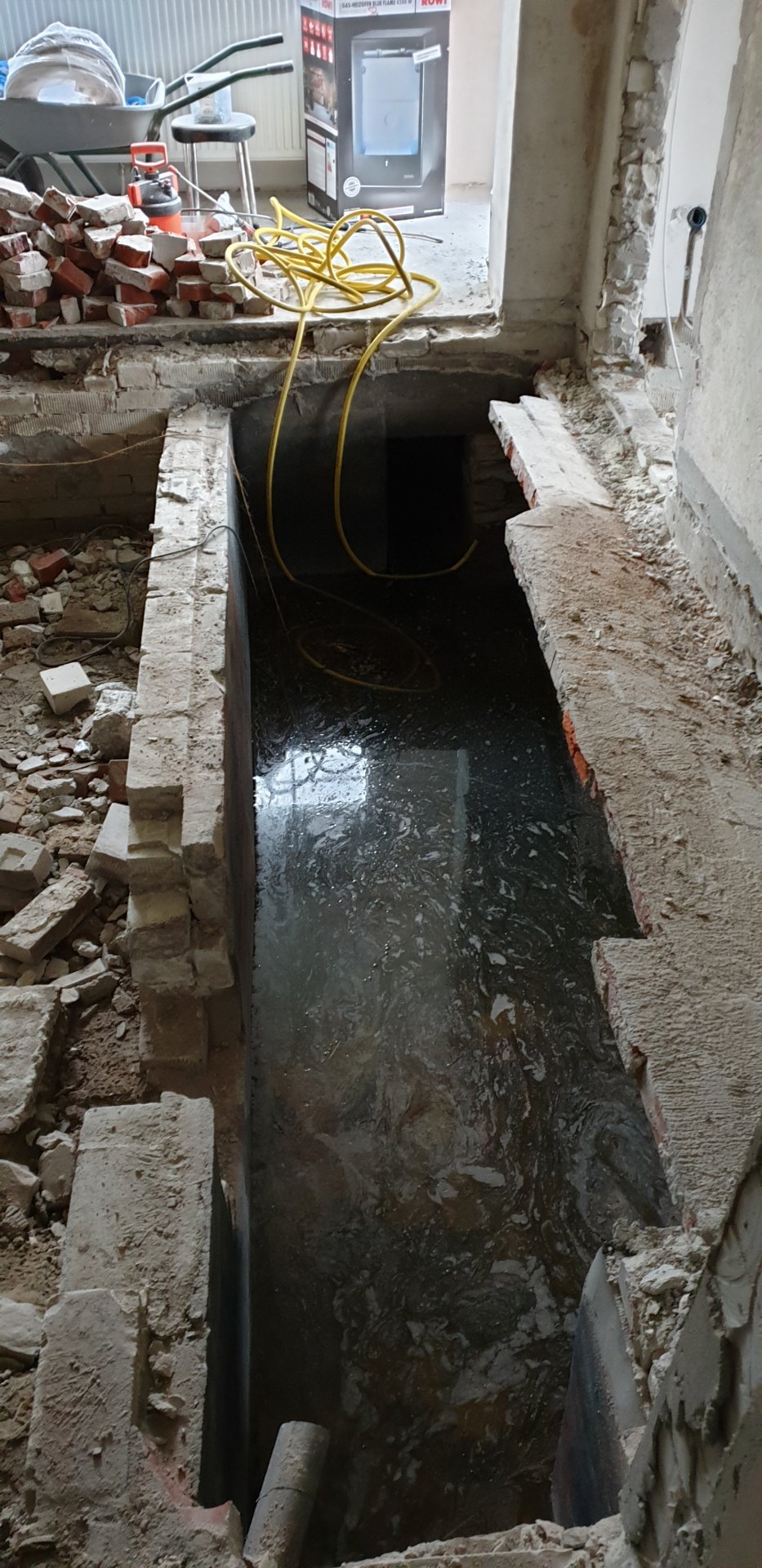

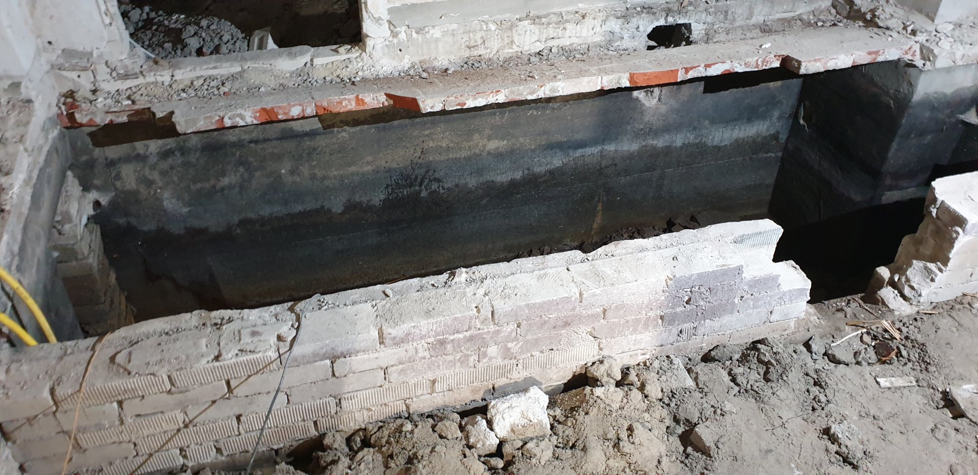

    wir bauen zur Zeit ein altes Haus um und haben unter dem Holzfußboden eine alte Zisterne/ Wasserspeicher gefunden. Nun muss es dicht da dort ein Betonboden rein soll. Meine Frage wie können wir das am besten machen.
    Das Problem ist wenn wir das Wasser rauspumpen läuft es immer wieder nach durch Risse in den Wänden da der Grundwasserspiegel so hoch ist das es reingedrückt wird. Die ehemaligen Zuläufe sind nicht mehr angeschlossen, so das kein Wasser von dort mehr reinlaufen kann. Also bekommen wir den nicht richtig trocken was könnte man da am besten machen?
    Tiefe ca 1,4m, lange ca 4m und Breite 1m.
    Es war ein Gewölbe drüber gemauert das wir entfernt haben.
    Vielen Dank schonmal im voraus.

    Ich denke wenn ihr das Wasser abgepumpt und das Loch mit Sand und Schotter zukippt, sollte da eigentlich nichts weiter passieren. Im Rest des Hause wird das ja ähnlich sein. Gegen evtl. aufsteigende Feuchtigkeit eine dünne Schicht Magerbeton einziehen anschließend Perimeterdämmung auslegen. Dicke Folie oder Bitumenbahn auslegen an den Rändern hochziehen und dann die Sohle Schütten.

    Vielen Dank, dann machen wir das so :)
