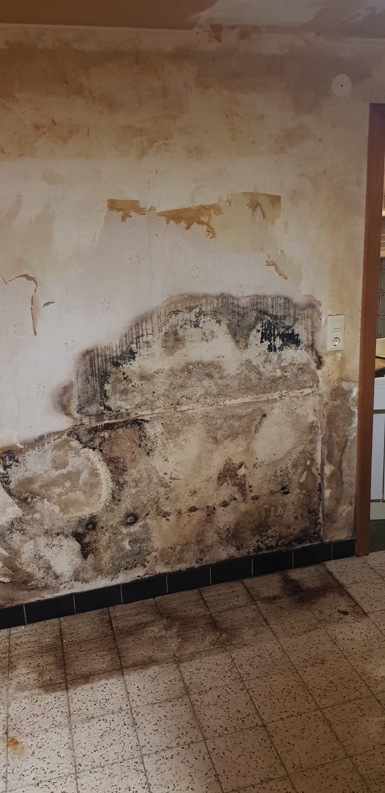

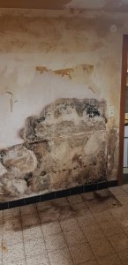

    wir haben an einer Innenwand im Keller nach Wegrücken eines Schrankes einen alten Wasserschaden gefunden. Die Wand ist gemessen trocken. Auf der anderen Seite befindet sich ein nicht mehr im Betrieb befindlicher Wasserhahn. Die Mauer ist von 1969.
    Besteht hier sanierungstechnisch Handlungsbedarf, oder ist dies jetzt nur ein optischer Makel?
    Danke schonmal

    Wenn's nun trocken ist nur in der Hinsicht, dass der Schimmel entfernt werden sollte. Einmal Putz großzügig abschlagen und neu verputzen.

    Vorschlag: Putz abschlagen und Mauerwerk offen lassen.

    Loses Material entfernen, mit Kalk- oder Kalkzementputz beiputzen und mit Kalk oder Silikatfarben streichen.
    Es kann auch so bleiben, wenn’s dich nicht stört und sich keine Schimmelsporen lösen.
    Zur Schimmelbekämpfung: Schimmel mit feuchtem Schwamm abwischen,
    Isopropylalkohol ab 70 %, Ethanol oder Wasserstoffperoxid ab ca 10 % auftragen.
