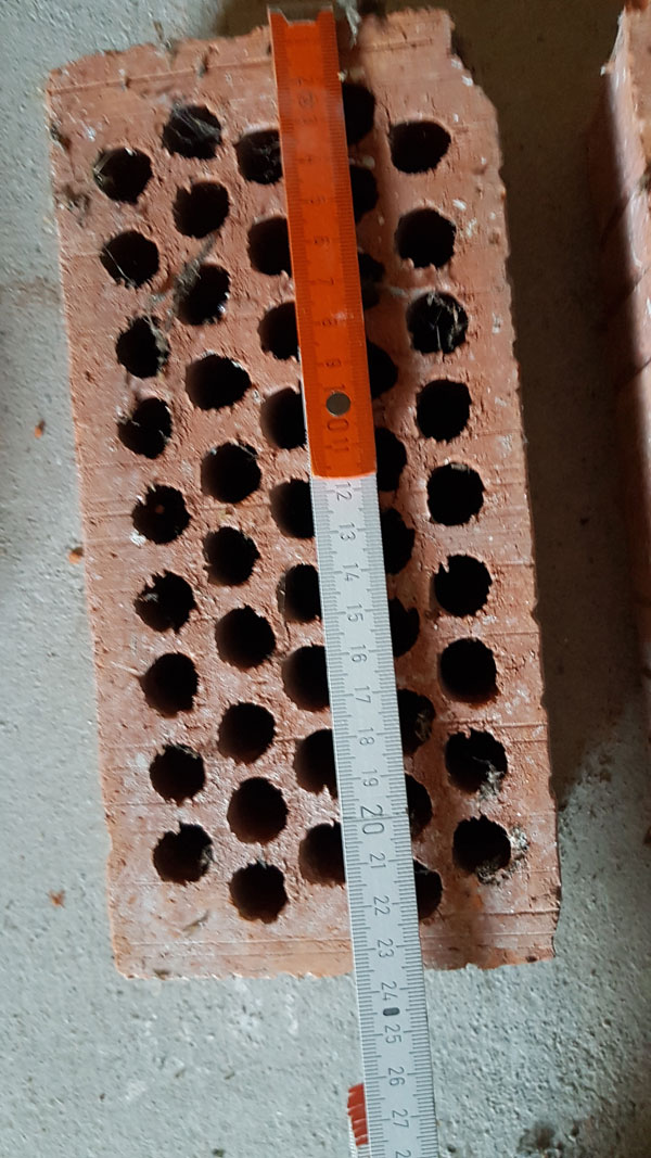

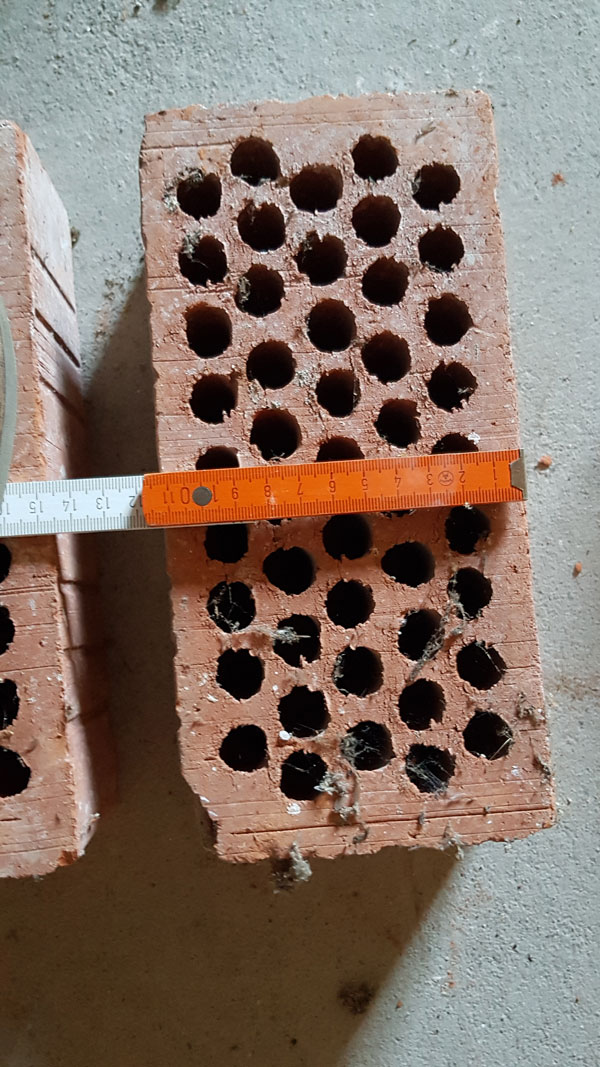

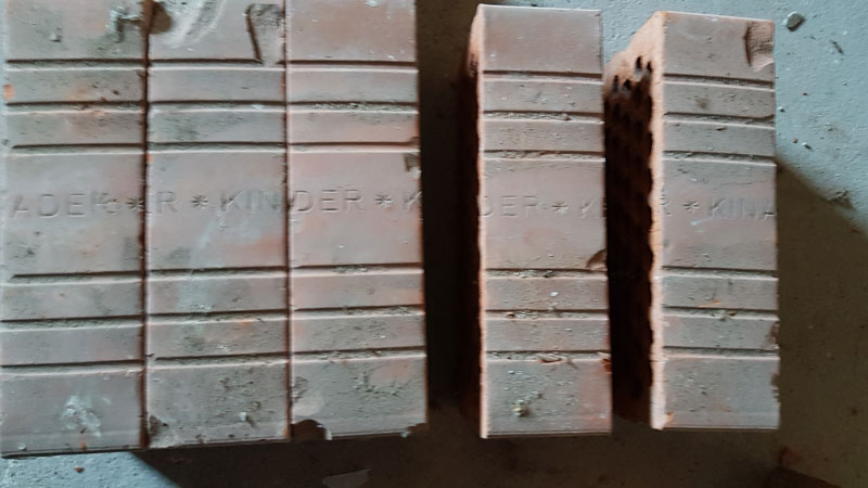

    Hallo Zusammen,
    wir haben uns vor kurzem ein menge Arbeit gekauft und sind dabei Ideen für den Umbau zu sammeln. Allerdings stecken wir nun schon bei der Bestimmung der Außenwand zur U-Wert-Berechnung ein wenig fest.
    Unter dem Dach haben wir eine Menge solcher Ziegel, wie auf den Bildern zu sehen sind, gefunden. Die Außenmauern des Gebäudes haben eine Stärke, je nach Himmelsrichtung von 36cm und 43cm.
    Passt das mit diesen Ziegeln überein? Sind dies Ziegel für die Außenwand?
    Welche Wärmeleitfähigkeit kann man für solch eine Art Ziegel ungefähr ansetzen? Kann man Rückschlüsse auf das Baujahr ziehen? Kennt jemand den Hersteller? Ich konnte leider durch googlen nichts herausfinden. Lautet der Name "Kinader"? Sind die runden Löcher eine Eigenart?
    Die Maße des Ziegels sind ca. 23cm x 11,2cm x 7xm.
    Ich würde mich riesig über jede Art von Info freuen.
    Beste Grüße,
    Sebastian

  2. #2 Sebastian089, 10.09.2019
    Sebastian089
    Sebastian089
    23.12.2018
    15
    So das Ganze nennt man wohl Kellerbodenstein und hat nichts mit der Außenwand zu tun :)
    Kennt jemand eine Methode zur Bestimmung der Außenwand ohne einen Teil davon abzureißen?
    Danke im Voraus.
