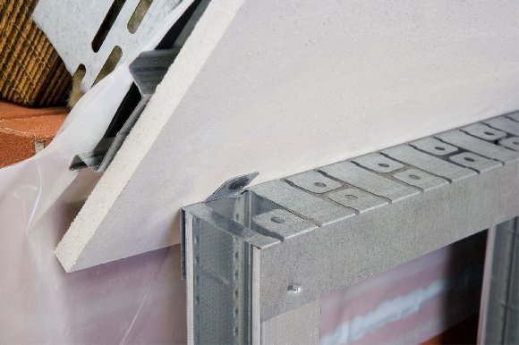

    gibt es eine alternative zu diesen Drempelprofilen ?
    Ich brauch nur 120cm und keine 4m und dachte das
    es eventuelle eine andere Lösung gibt ein Profil an den
    fertigen Drempel zu bringen um dann vernünftig CW-Profile
    zu verbauen.

    einfach die schraube in die ecke schrauben, geht auch dann alle 50 cm oder so.. ist dann evtl für einige hier nicht der richtige weg aber nagut.

    Wie machen denn es die Profis richtig ? :)
    Ich war heut mal bei 3 Baustoffgroßhändlern, die hatten
    das oben stehende Profil nicht und haben das auch teilweise zum ersten mal gesehen.

    das normale U Profiel an die schräge halten, wie man es auf dem bild sieht und die schaube in den winkel schrauben.
