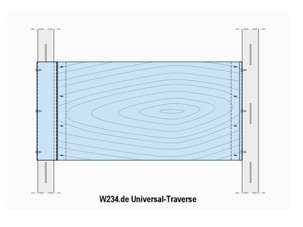

    ich möchte eine Trockenbauwand realisieren. An der Wand sollten später Hängeschränke (Küche) angebracht werden.
    Die Konstruktion ist aus Metallprofilen. Die Wand ist ca. 2,5m x 2,5m.
    Gedacht waren 2 x Rigips 10mm und eine OSB Platte.
    Ich möchte gerne anstelle der OSB Platte was anderes nehmen. Laut Berichten sind die OSB-Platten teilweise über einen längeren Zeitraum "giftig". Es sollte also etwas ohne Leim, formaldehyd usw. sein.
    Ich kenne mich in dem Baubereich überhaupt nicht aus und hoffe, dass ihr mir paar alternativen empfehlen könnt.

    Eine Bohle, Baudiele, Brett.
    Kennste vielleicht. Wird aus einem Baum gewonnen.
    Da wo die Befestigungspunkte sind ins Profil schrauben
  3. Alex88
    6.770
    3.707
    Dafür gibt es vorgefertigte Traversen aus Mehrschichtplatten, mit Nut für CW Profile

    Das mit dem "giftig sein" ist ja auch vollkommener Blödsinn. Es werden ganze Häuser mit OSB oder Mehrschichtplatten gebaut, wenn da was ernstzunehmendes dran wäre... Merkste selber, oder? Außerdem sollst du ja auch nicht an den Platten lutschen, sondern die schön hinter der Wand lassen.
    Ansonsten vergiss das mit den OSB Platten, das ist ohnehin Murks und nicht fachgerecht. Holztraversen verwenden, wie Alex bereits sagte :)

    Holztraversen werden im Ständerwerk hinter der eigentlichen Beplankung verbaut. Der Vorteil von Mehrschichtplatten ist eine höhere Belastbarkeit als "echtes Holz", denn durch die Verleimung verschiedener Schichten wird ein springen der Platten verhindert, anders als ein Brett, welches eben durchaus in Faserrichtung aufreißen kann. OSB Platten bestehen aus "Holzschnipsel" und haben dadurch eine viel geringere Zugfestigkeit, daher sind sie für deinen Zweck ohnehin ungeeignet. Wenn du wirklich Bretter verwendest, dann solltest du auf eine ausreichende Dicke achten, zudem tendenziell eher zu Harthölzern als Weichhölzern greifen, aufgrund der höheren Zugfestigkeit. Am besten wäre eben eine vorgefertigte Holztraverse, die sind für diese Zwecke zugelassen und erfüllen alle wichtigen Kriterien.

    Bei mir hängt der Küchenschrank am Gipskarton. Schau mal in die Tabellen rein, GK kann ohne Traverse bereits bis 60kg belastet werden.
    Musst nur den richtigen Dübel nehmen.

    naja...da sollen schon paar Gläser/Teller rein..würde gerne möglichst was stabiles bauen.
    ja, ich musste schon mal einen Schrank zurück bringen, da der auch nach einigen Wochen noch gestunken hat. Wenn man Babys/kleine Kinder im Haus hat, macht man ein paar mehr Gedanken als sonst.
    Das mit Traverse finde ich ganz gut. Danke für die Tipps.
