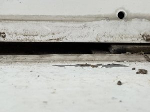

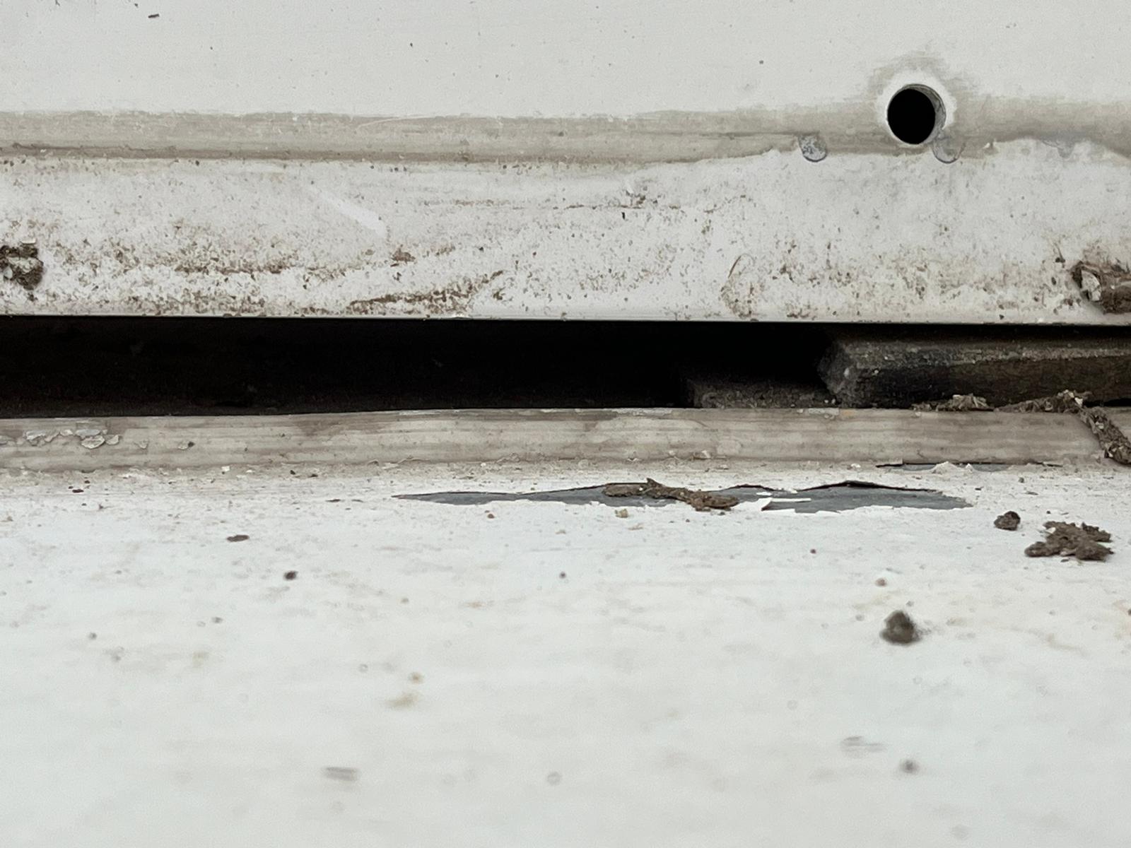

    ich saniere aktuell ein Haus von 1961 und möchte neue Fenster bestellen. Ich habe ausgemessen, dass es zwischen der Innen- und Außenfensterbank einen Höhenversatz von, je nach Fenster, 10mm-15mm gibt. Die schmälsten Fensterbankanschlussprofile, die ich irgendwo mal gefunden hatte, haben 20mm. Der Standard ist meistens eher 30mm. Daher würde das neue Fenster dann ja mindestens 10mm - 20mm über der Innenfensterbank verbaut sein, was ich unschön fände.
    Daher frage ich mich nun, ob es in meinem Fall auch Unterkeilen an zwei Stellen und anschließendes Ausschäumen, plus eine Blendleiste von außen tun würde?
    Das Fenster ist circa 2m breit.
    Anbei noch ein Foto wie die Fenster wohl vor 40 Jahren eingebaut wurden, da kann man dann im richtigen Winkel hinter der Blendleiste nach innen durchschauen :lock
