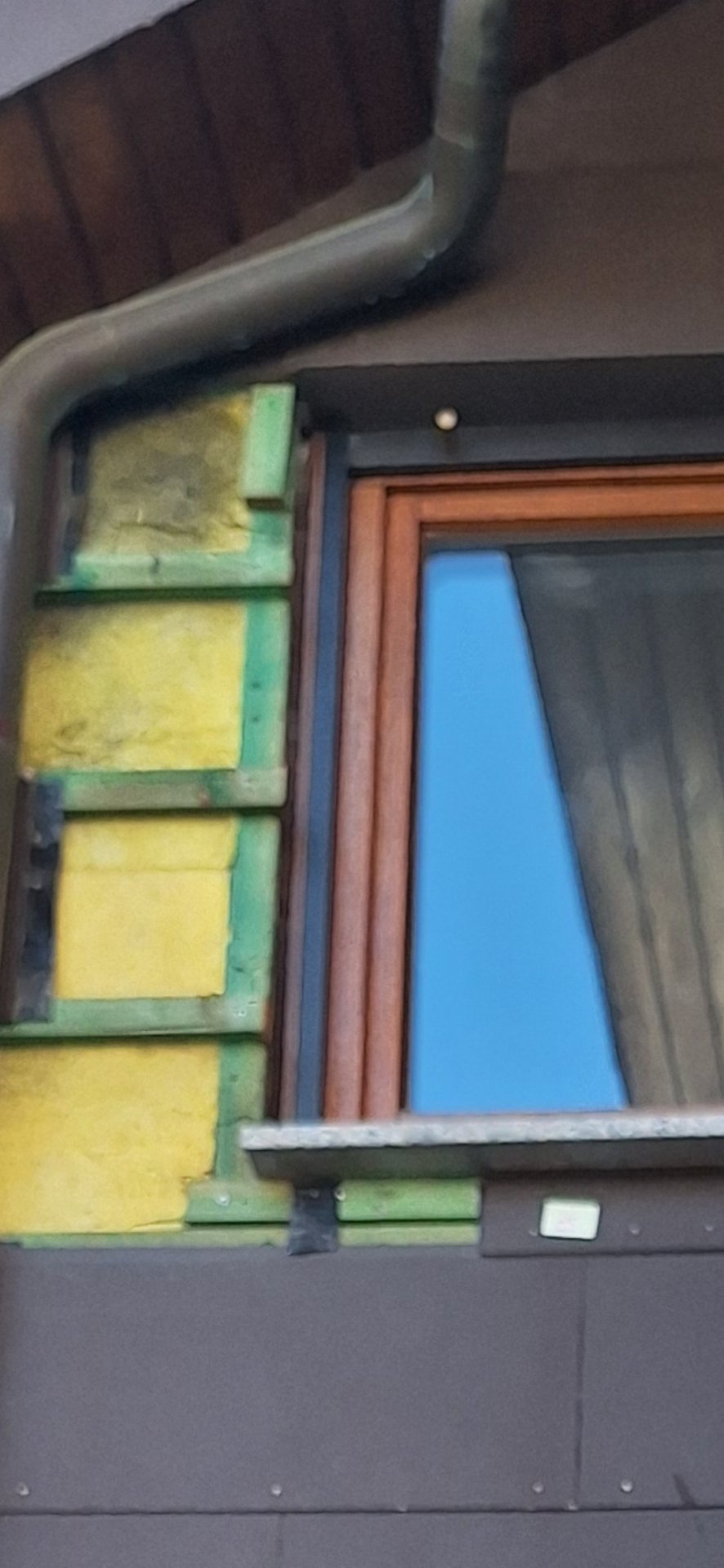

    Hallo Zusammen,
    nach einer kleinen Fensterbauer Odysee werde ich meine Holz-Alu Fenster selbst einbauen.
    Ich werde die Fenster aber untypischerweise von außen einsetzen.
    Kann ich den Übergang zum Mauerwerk links und rechts wie folgt abdichten?
    Das Fenster wird von außen gegen den Innenputz geschoben. Der Innenputz muß aufgrund der breiteren Rahmen entsprechend angepasst werden.
    Glattstrich auf Mauerwerk vornehmen
    1. Innere Ebene: Diffusionsdichtes Acryl
    2. Mittlere Ebene: PU Schaum
    3. Äußere Ebene: Schlagregendichter und UV beständiger spritzbarer Dichtstoff
    Kompriband außen kann ich ja nicht nutzen, da ich sonst ja die mittlere Ebene von aussen nicht mehr einbringen könnte.
    Eine Art Kompriband für innen in diffusionsdicht gibt es meines Wissens nicht?
    Kann ich außen guten Gewissens einen als schlagregendichten und UV beständig beworbenen Dichtstoff einspritzen?
    Vielen Dank!
    Liebe Grüße
    Michael

    Genau, einfach ein breites geeignetes (Illbruck wie empfohlen) Kompriband auf den Rahmen und dicht ist die Hütte.

    Darauf halt achten was vom Hersteller als Innenseite (Luftdicht) und als Außenseite bei den breiten Bändern markiert/definiert ist..

    Danke für eure Antworten dann weiss ich nun Bescheid.
    Interessehalber, ist von diesen schlagregendichten und UV Beständigen Lösungen zum Einspritzen abzuraten oder sind diese eurer Meinung nach gleich gut für die äußere Ebene?

    zusätzlich zum Kompriband ? ist nicht relevant.. machst ja wieso noch eine Anputzleiste hin oder ?
    wenn du z.b Otto Seal P720 für Außen nimmst (Ebene 3) dann musst aufpassen das eine schöne Fuge entsteht und noch Primern usw..

    Ich hatte an Soudal Soudaseal aussen gedacht für die dritte Ebene. Aussen soll keine Anputzleiste hin. Es würden die Faserzementplatten wieder davorkommen.

    Die Kompribänder sind Schlagregendicht.. du brauchst nicht zusätzlich was...

    Meine Erfahrung: diese Dichtstoffe halten nicht durch. UV Licht ist ein Killer.
    Was ich aber bemerkt habe: streicht man eine Farbschicht drüber, bleibt der Dichtstoff darunter intakt.

    Weil Pigmente die UV Strahlen bremsen
    Der Nachteile wäre du nimmst eine dunkle Farbschhct, die erhitzen sich zu schnell im Außenbereich ( Rissgefahr)
    was auch noch Gift ist für solche Sachen, wenn das Glas die UV Strahlen reflektiert, haben die auch deutlich mehr effektivität die UV Strahlen

    Ja meine Idee war es die spritzbare Abdichtung anstelle des Kompribandes zu nehmen, nicht zusätzlich. Bzw anstelle des Multifunktionsbandes welches alle 3 Ebenen abdeckt.

    Ja klar geht des, es gibt viele Möglichkeiten
    • Kompriband
    • Kautschuk
    • Dichtbänder
    Kannst auch ein Luftdichten Kombriband nehmen und Außen Kautschuk..

    Ich weiß nicht weshalb du dir so viel Arbeit machen möchtest. Kompriband und gut ist, Putz drüber, fertig.

    Weil es mit Kompribänder nicht immer einfach ist zu Arbeiten, ich denke das sind seine Gedankengänge.
