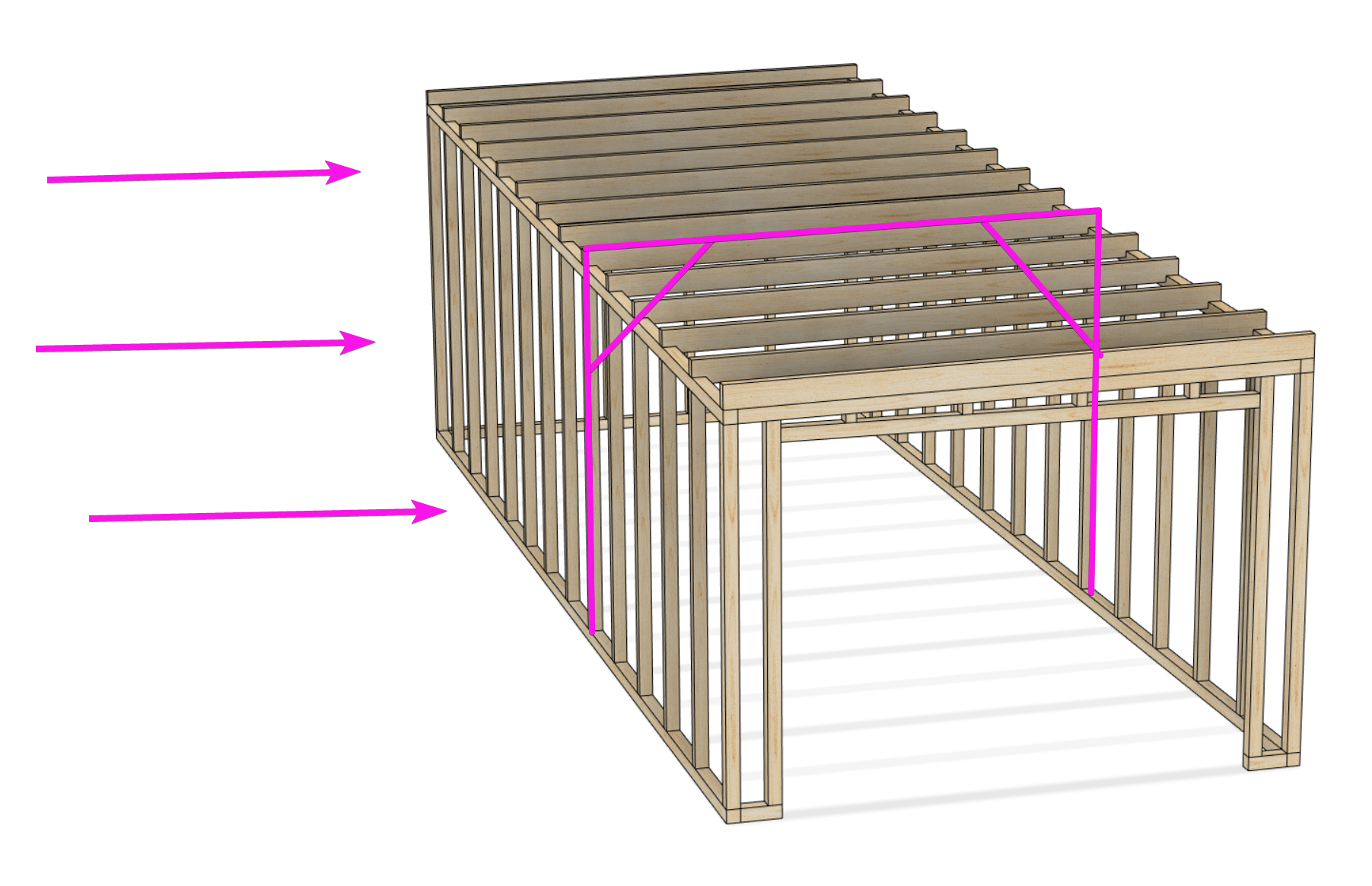

    Moin,
    ich plane immernoch an meiner Garage rum, wir haben an gleicher Stelle aktuell ein Zelt stehen (6x3m) und das ist beim letzten Sturm ziemlich mitgenommen worden und nun überlege ich, ob meine geplante Garage das ausgehalten hätte.
    Im Anhang ist der Holzrahmen, wie er aktuell geplant ist, außen kommt dann rundrum OSB zur Versteifung. Die Hauptwindrichtung ist bei uns wie in den Pfeilen gezeichnet von links auf die lange Seite. Zur Steigerung der Stabilität könnte ich nun ein Kopfband einbauen, ebenfalls eingezeichnet. Wobei ich nicht sicher bin, ob das Kopfband heißt, da es ja nicht in der Ebene der Wand liegt?
    Eigentlich will ich das nicht, da es den nutzbaren Raum der Garage einschränkt. Welche bauliche Alternative gibt es noch, dass der eingezeichnete Wind besser abgefangen werden kann?
    Danke und Gruß :-)

    Wenn 3 Wände und die Decke als Scheibe ausgebildet sind, brauchst du die Kopfbänder nicht.
    Die Scheiben müssen aber ordentlich verankert sein.
    Der Statiker soll die Verbindungen nachweisen,
