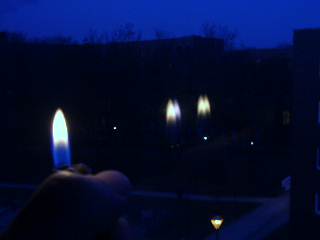

    Halt mal abends, wenn es draußen Dunkel ist ein Feuerzeug vor die Verglasung und schau die vier Spiegelbilder der Flamme an.
    Wenn eines der Spiegelbilder bläulich bzw. lila erscheint, dann ist die Verglasung (und somit auch die Fenster) nicht älter als 1995.
    Wie @nordanney schon schrub, es wird sich wohl um eine der ersten Wärmeschutzverglasungen aus Mitte der 90er handelt, wie ihr auch mit dem Flammtest feststellen könnt.

    Versuch das mal nochmal.
    Bei 2 Scheiben sollte es 4 Spiegelungen geben, so wie auf dem nachfolgenden Bild.
    Da sieht man auf Position 2 eine bläuliche Flammenfärbung, was auf eine IR-Beschichtung im Scheibenzwischenraum hinweist.
    11ant und Fasanenhof gefällt das.
