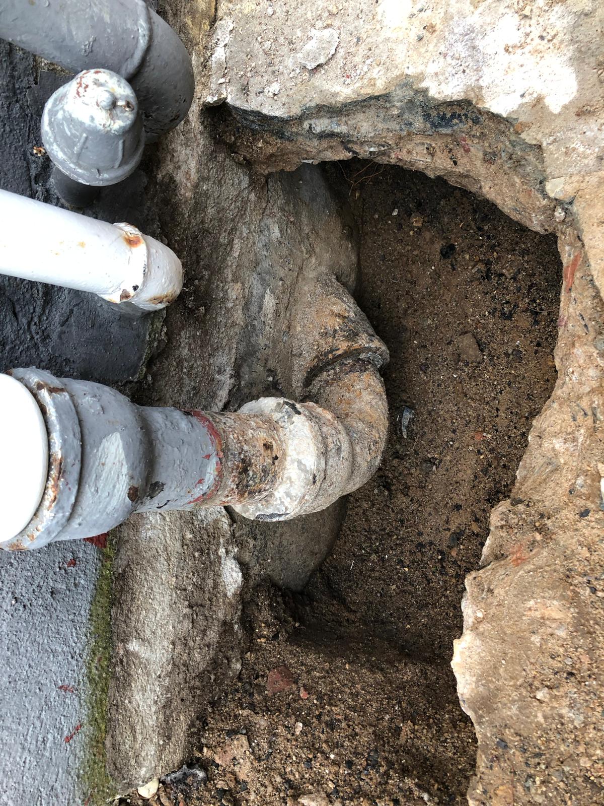

    bei uns am Haus (Bauhahr 1959) verläuft außen an der Hauswand das Rohr von der Dachrinne durch die Kellerwand zum Kanalanschluss. Im Inneren des Hauses sind alle Rohre neu gemacht worden, lediglich der äußere Teil hat noch Originalzustand und sollte laut Sanitärbauer erneuert werden.
    Meine Idee ist es nun die Hauswand an der Stelle ein wenig aufzustemmen und das Rohr durch ein KG-Rohr zu ersetzen und das Ganze mit Mörtel zu fixieren und anschließend mit etwas Bitumenanstrich zu verdichten.
    Spricht aus Eurer Sicht etwas gegen diese Vorgehensweise oder passt das so? Anbei noch ein Bild auf dem man das Stück Rohr sieht, das erneuert werden muss.
    Vielen Dank!
    Grüße
    ben

    Gerade an einem Dachrinnen Rohr würde ich besonders darauf achten dass die Durchführung dicht ist und die Wand drum herum auch.
    Also nicht nur „Mörtel“ sondern passende Durchführung. Ansonsten ja, auf jeden Fall das alte Rohr komplett bis zur nächsten Verbindungsstelle wo schon erneuert wurde ersetzen.
    Existiert die Ölheizung noch ? Ansonsten könntest du die Rohre auch gleich entfernen, zu machen und abdichten

    Besonders Regenfallrohre würde ich doch nicht von außen ins Haus leiten
    und dann das Regenwasser wieder nach außen befördern.
    Warum nicht gleich außen in das Kanalrohr oder die Zisterne ableiten?
    Eine Revisionsöffnung ließe sich ja draußen herstellen- auch wenns Buddelei bedeutet.
    Dafür gibts keine möglichen Undichtigkeiten und Rückstau im Keller.

    Wie müsste so eine Durchführung denn gemacht werden, die dann auch dicht ist?
    @malta5000
    wir haben auch überlegt die Leitung außen zu verlegen, allerdings müsste mann dann am Eingangsbereich vorbei und dort sehr viel zerstören. Dafür ist momentan leider nicht die Zeit, außerdem wurden innen alle Leistungen komplett neu gemacht. Aber ich gebe dir recht, das beste Gefühl vermittelt es einem nicht, wenn so viele Wassermassen durchs Haus laufen. Das wird auf jeden Fall noch in Angriff genommen...
