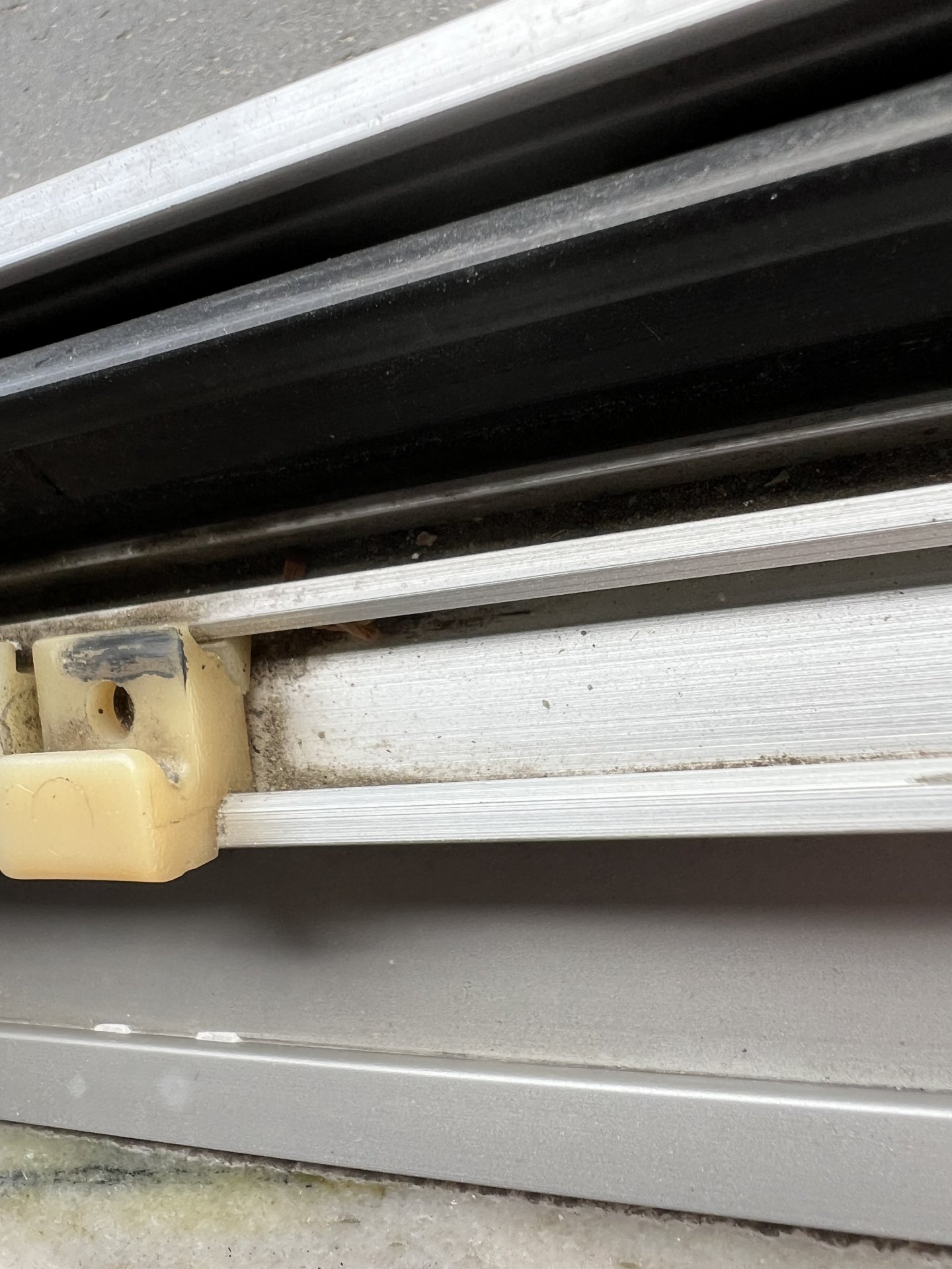

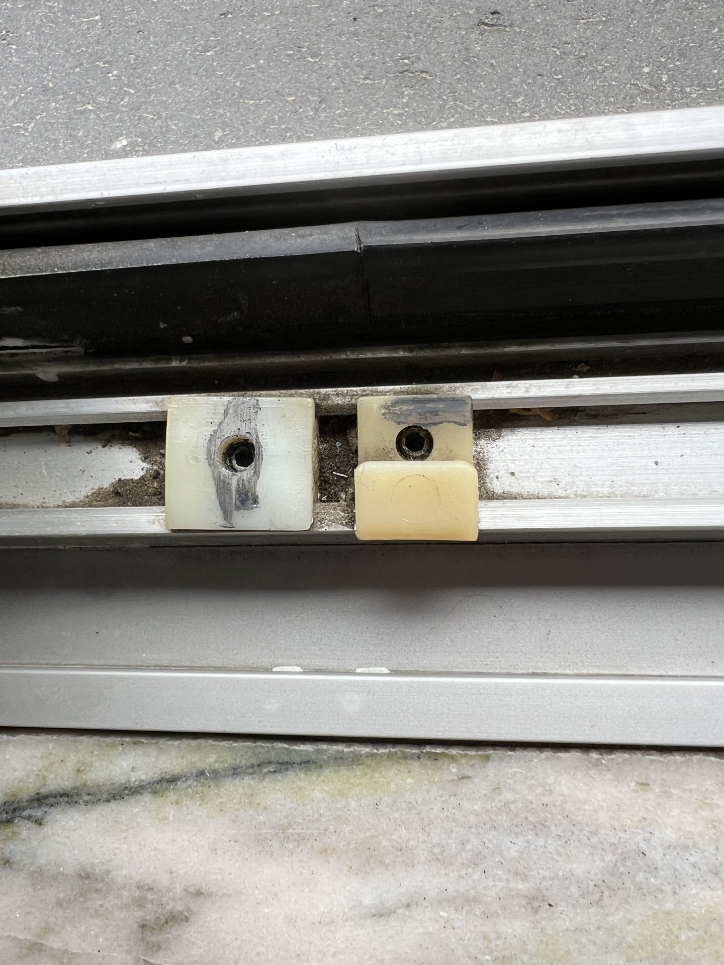

    Hallo, vielleicht kann mir hier jemand helfen.
    Bei einem alten Alufenster ist ein Kunststoffteil abgebrochen, welches für die Kippfunktion zuständig ist. Ich weiß nicht wie das Teil heißt und habe keine Ahnung wie ich es in die Nut hineinbekomme. Die Nut ist durchgehend im Fensterrahmen. Das Kunststoffteil rechts soll gewechselt werden. Ersatz ist vorhanden.
    Danke für eure Antworten!

    Das ist ein Auflaufbock der verschraubt ist
    schraub Ihn weg und schau welcher Hersteller das ist ( müsste irgendwo eingraviert sein) und bestell den gleichen in der selben Stärke nach

    Der ist nicht nur verschraubt, der sitzt in der Nut.
    Ich bekomme da weder was rein, noch raus.

    Schraube lösen, dann kannst du es nach rechts oder links schieben.
    Wenn nötig, dann musst du an einer Stelle die Nutwangen wegschneiden. genau darauf achten, dass das an einer stelle geschieht, an der diese auf keinen Fall benötigt werden,

    Madenschraube lösen, dann kann man ihn normal rauskippen
