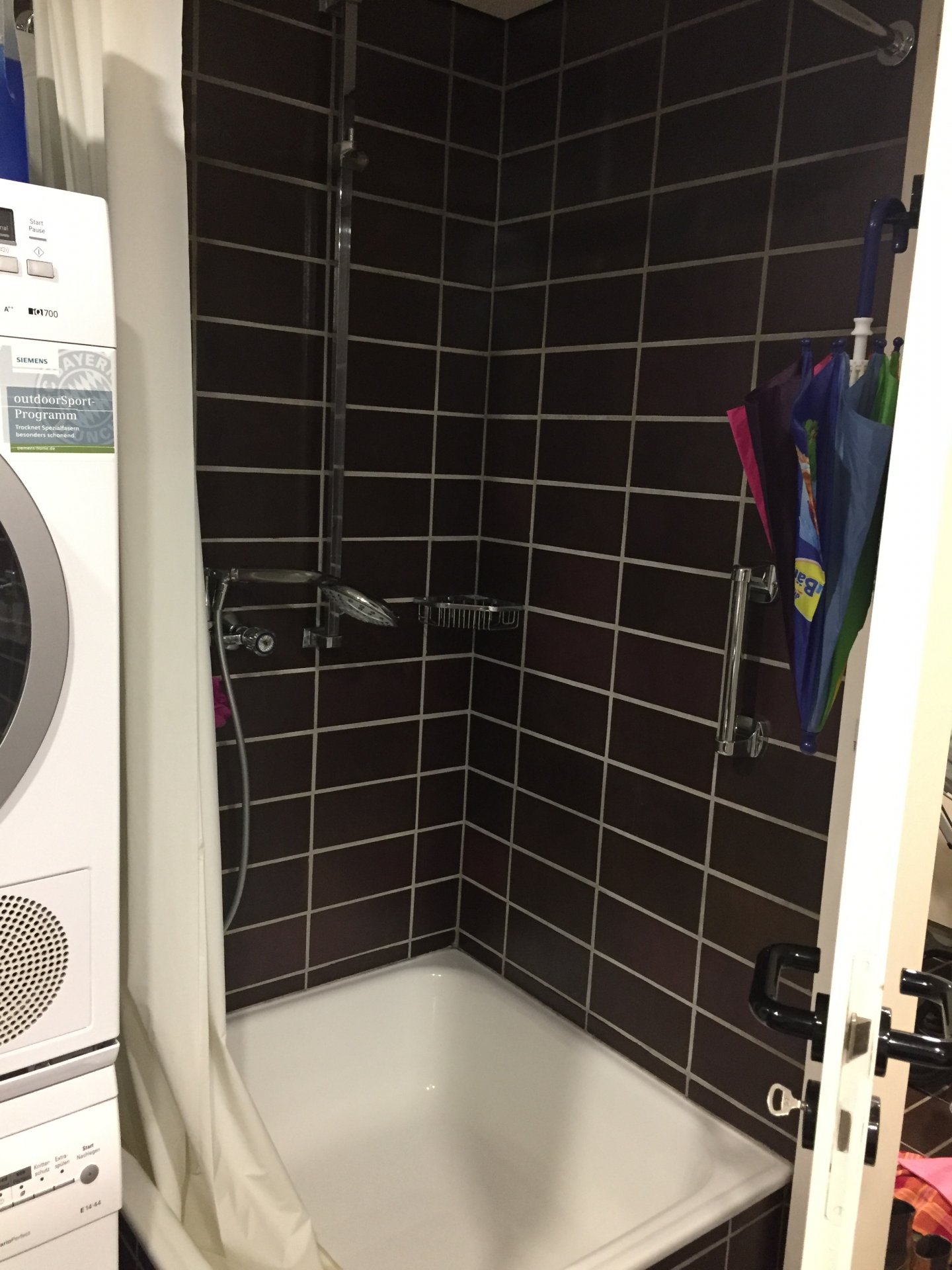

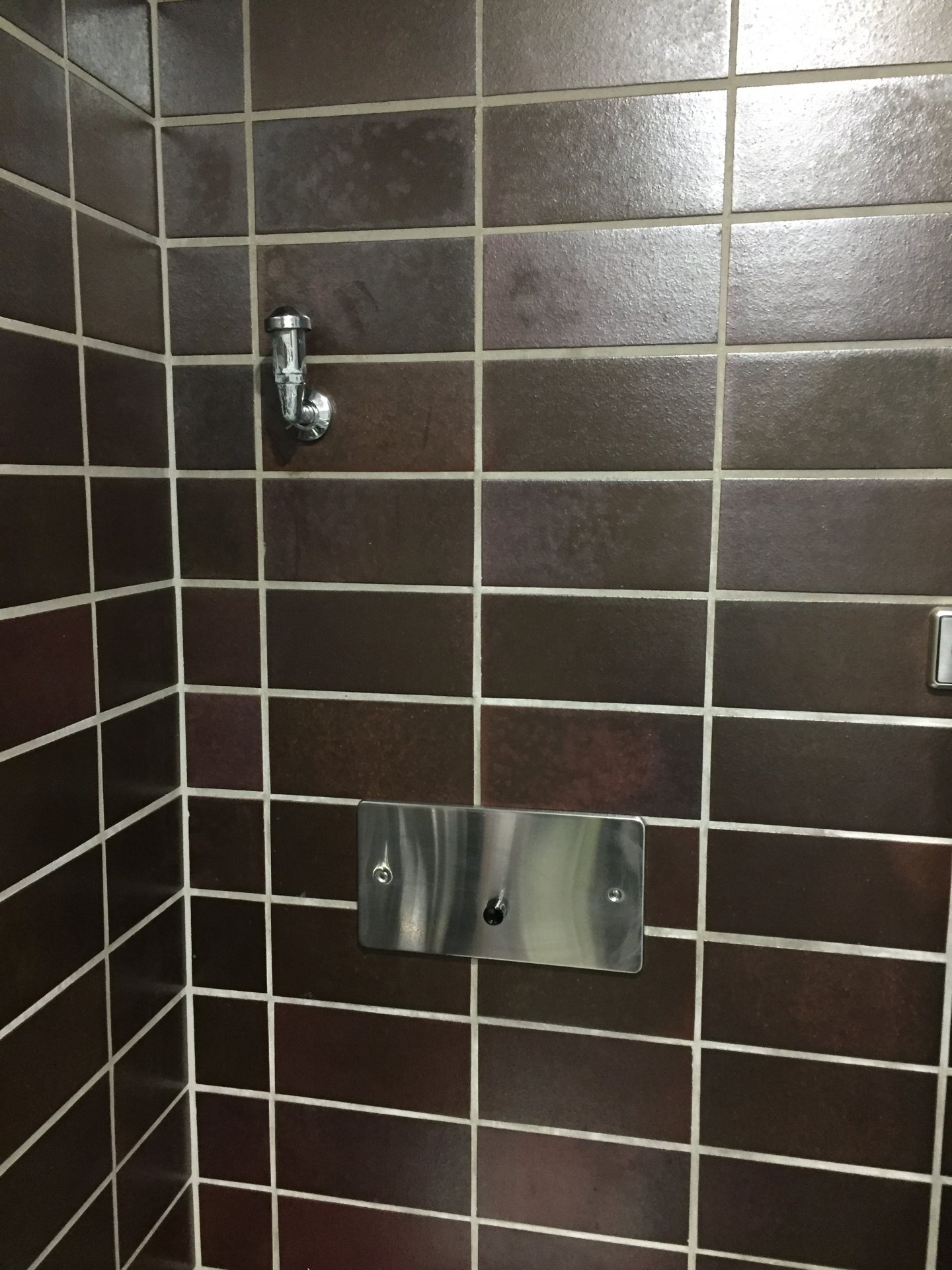

    Hallo liebe Bauexperten,
    wir haben ein altes Haus gekauft das in mehreren Etappen gebaut wurde. Das Bad um das es geht ist aus den 80ern. Es ragt aus der Wand ein silbernes „Rohr“ ( siehe Bild) . Dieses verliert tröpchenweise Wasser, aber ein herumgewickeltes Küchentuch ist am Ende des Tages nass.
    Kann mir jemand sagen was das für ein Ding ist, wozu es dient und warum es Wasser verliert? Und natürlich was ich dagegen tuen kann.
    Herzlichen Dank!!!!!

    Das ist ein Rohrbelüfter, der früher, als die Armaturen noch nicht eigensicher waren, als Zentralsicherung gegen das Rücksaugen von Schmutzwasser ins Trinkwassernetz eingebaut wurde. Da die Dinger bestimmungsgemäß tröpfeln durften, mussten sie so eingebaut werden, dass kein Schaden zu befürchten war.
    Heute sind die Dinger nicht mehr zulässig, weil das Wasser in der Zuleitung stagniert, wenns nicht tröpfelt.
    Bei Dir tröpfelts. Ds ist gut fürs Wasser aber schlecht für Dich.
    Lass das Bad sanieren und schmeiß das Schnüffelstück raus.

    Dann steht die Jauche jahrelang in dem Anschlussstück bei bakterienfreundlichen Badezimmertemperaturen und rückverkeimt Dein Rohrsystem.
    Schau mal hinter die Abdeckung des Druckspülers(?). ob man dort die Leitung trennen kann.

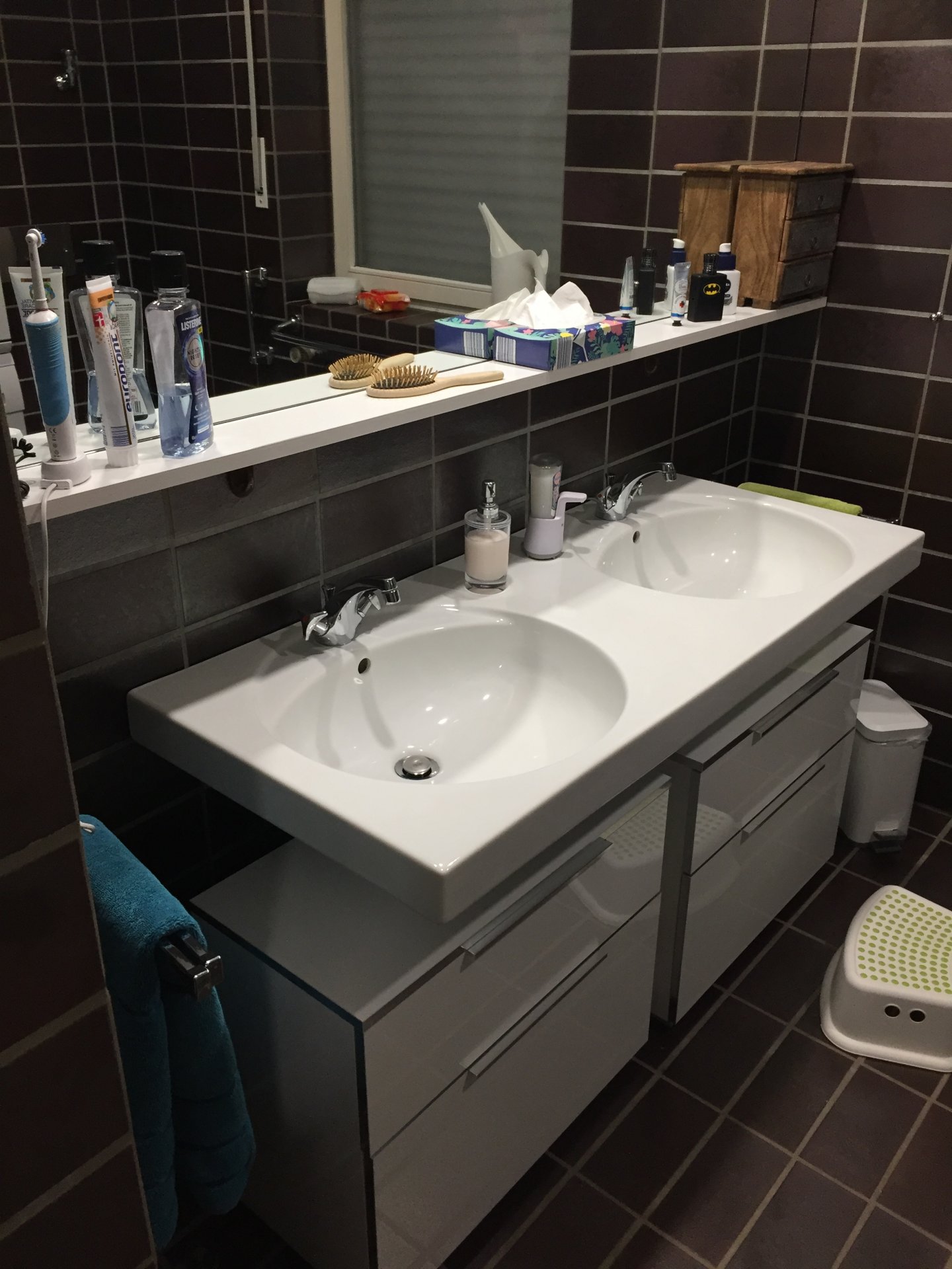

    Eimer ist uncool. Mach doch mal ein oder besser mehrere Übersichtsfotos. Vielleicht fällt mir da was ein...

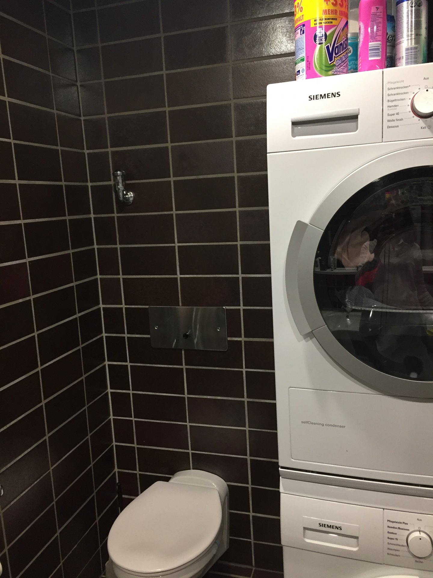

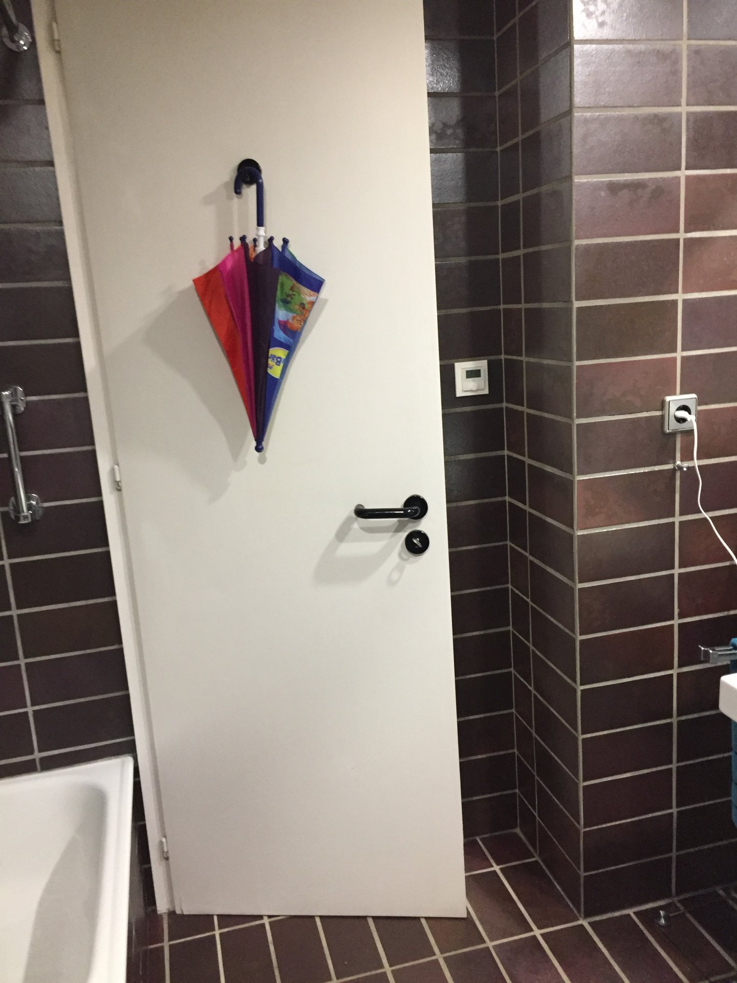

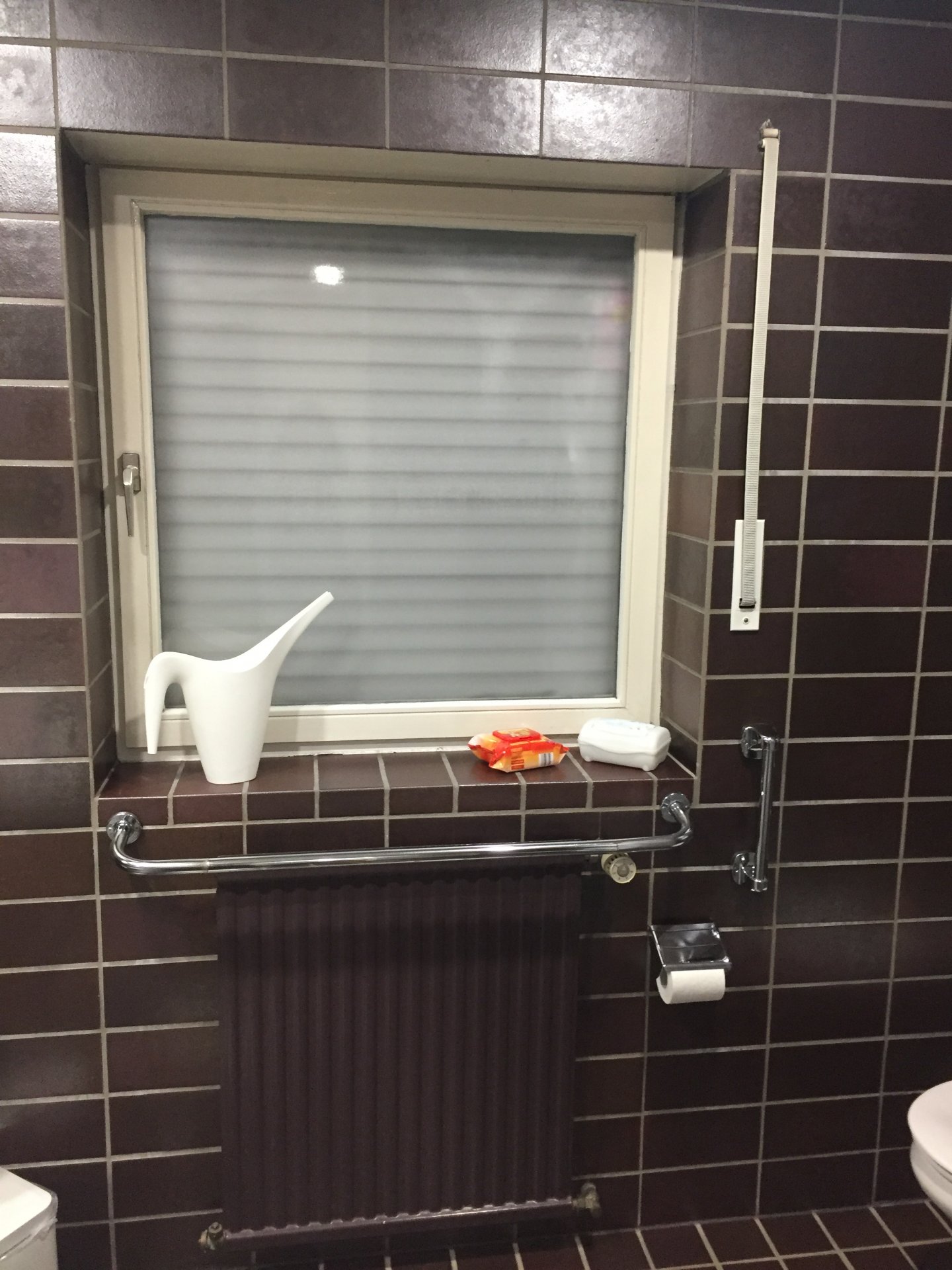

    Hier die Fotos
  13. #13 Fred Astair, 11.11.2019
    12.896
    6.723
    Für einen Gothic sicher erstrebenswert. Allein der Waschmaschinenturm würde mich depressiv machen. Aber wenns ein paar Jahre halten muss...
    Ich denke, die Chance hinter der Druckspülerabdeckung fündig zu werden, ist recht groß.
