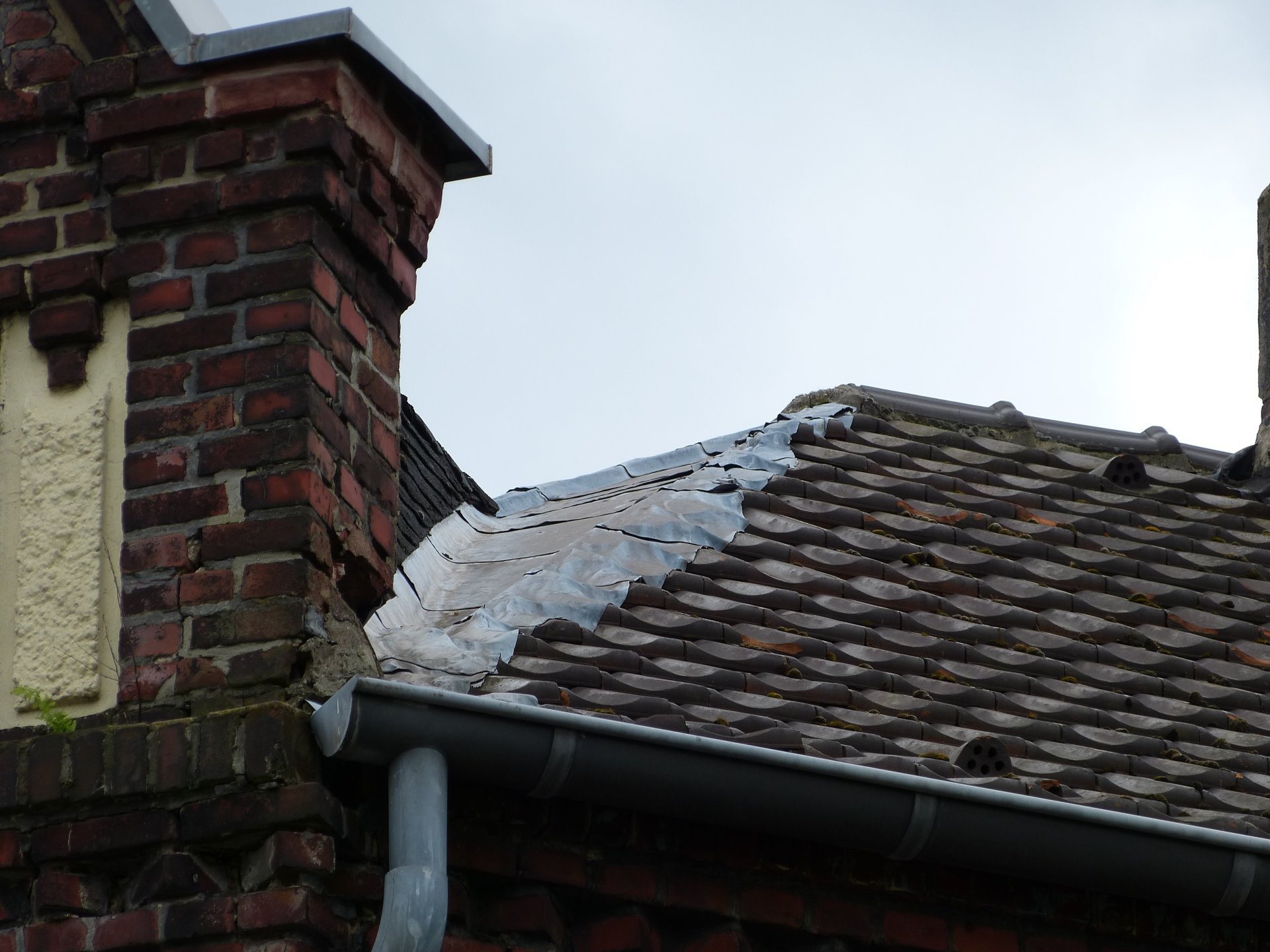

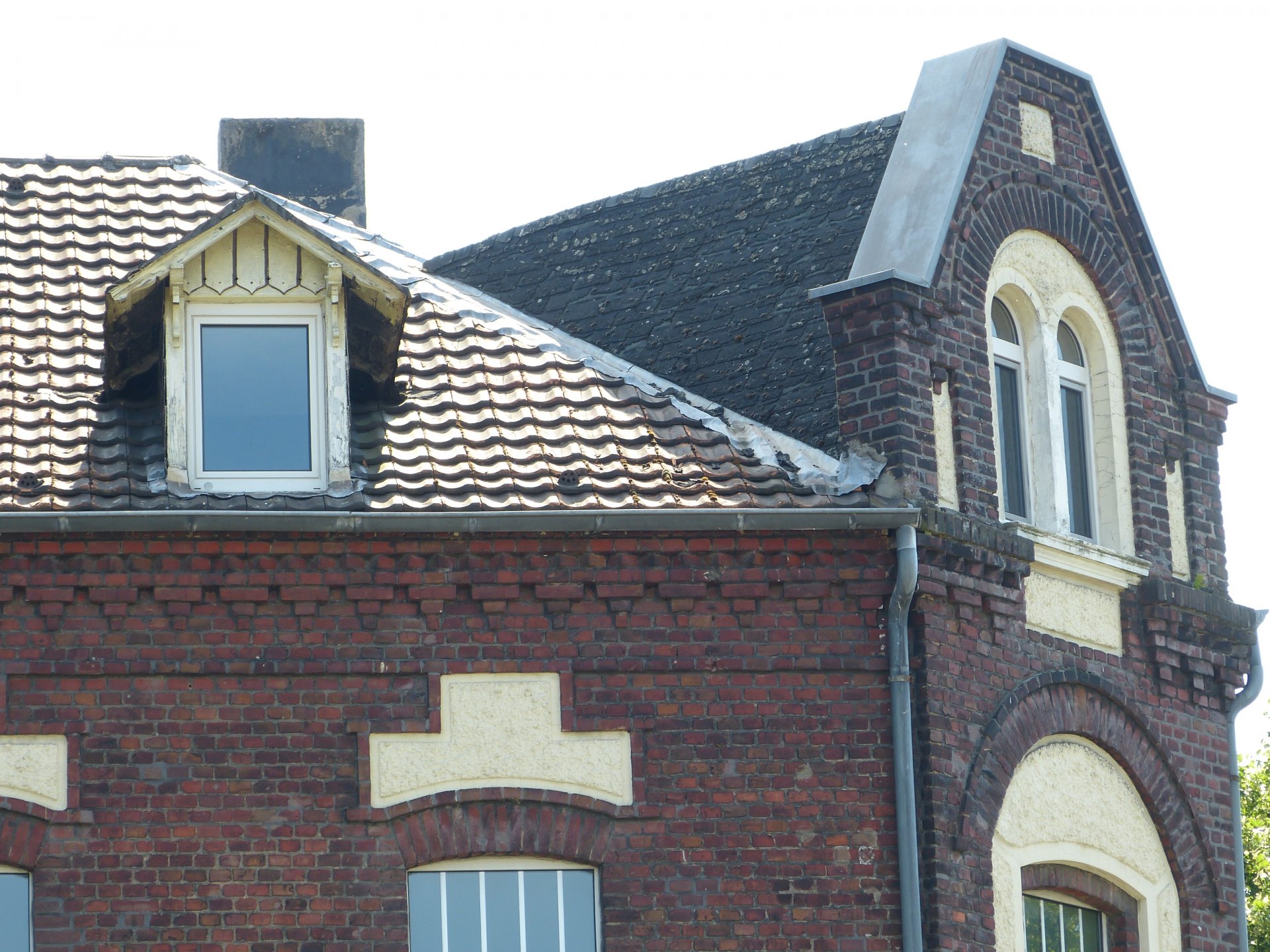

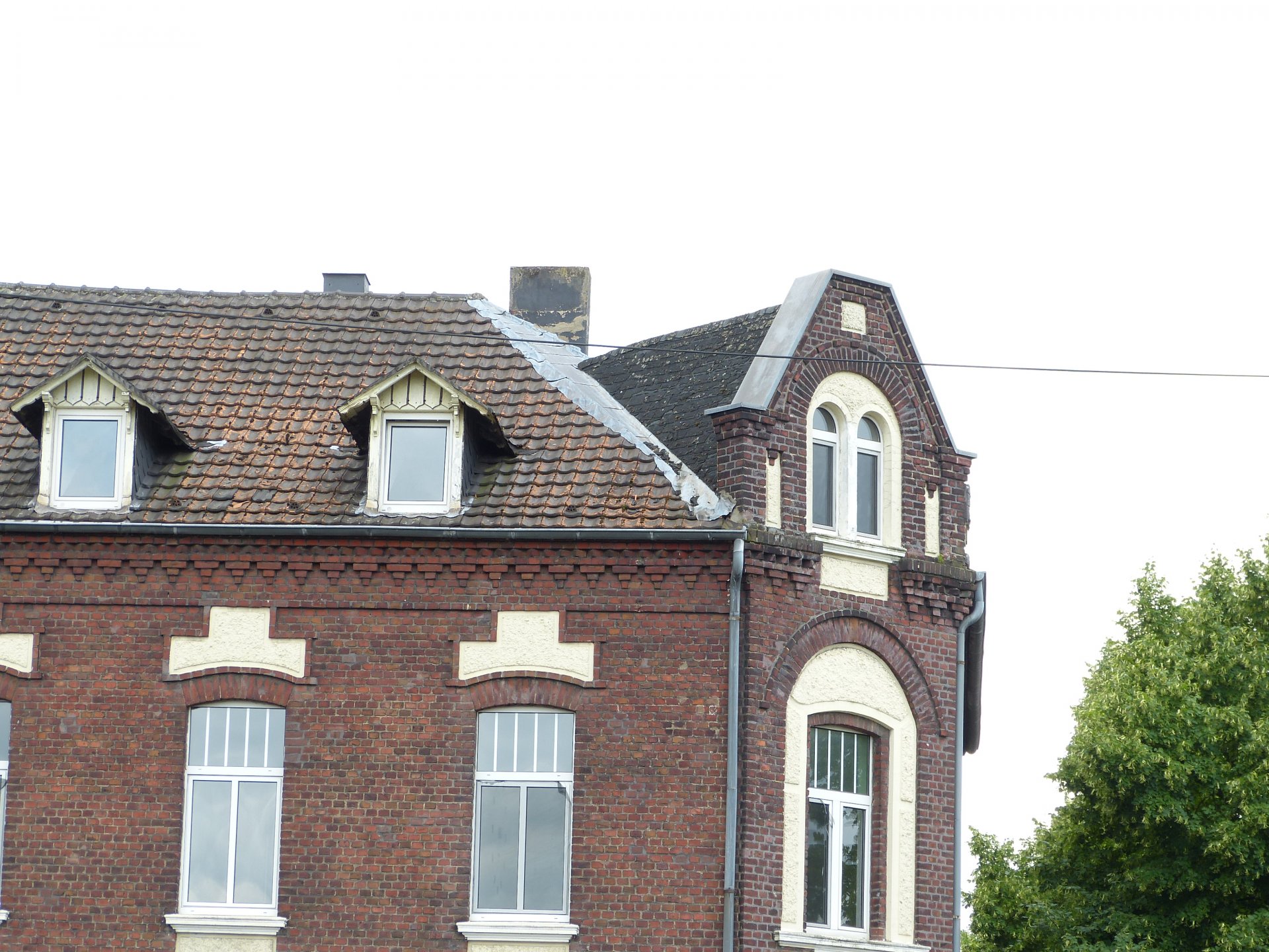

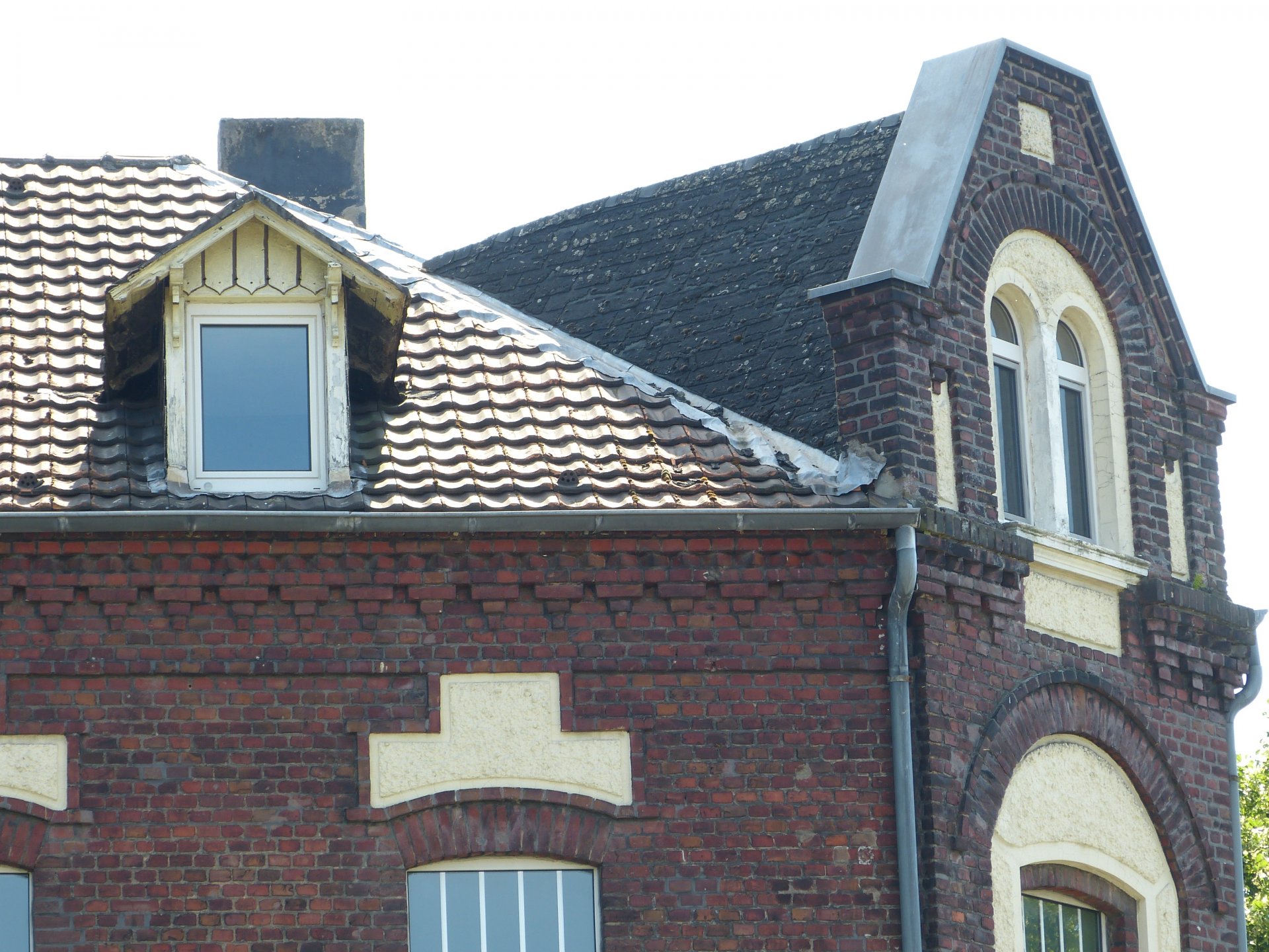

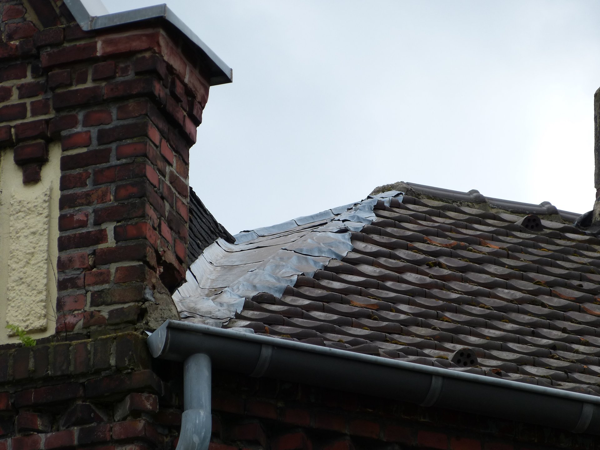

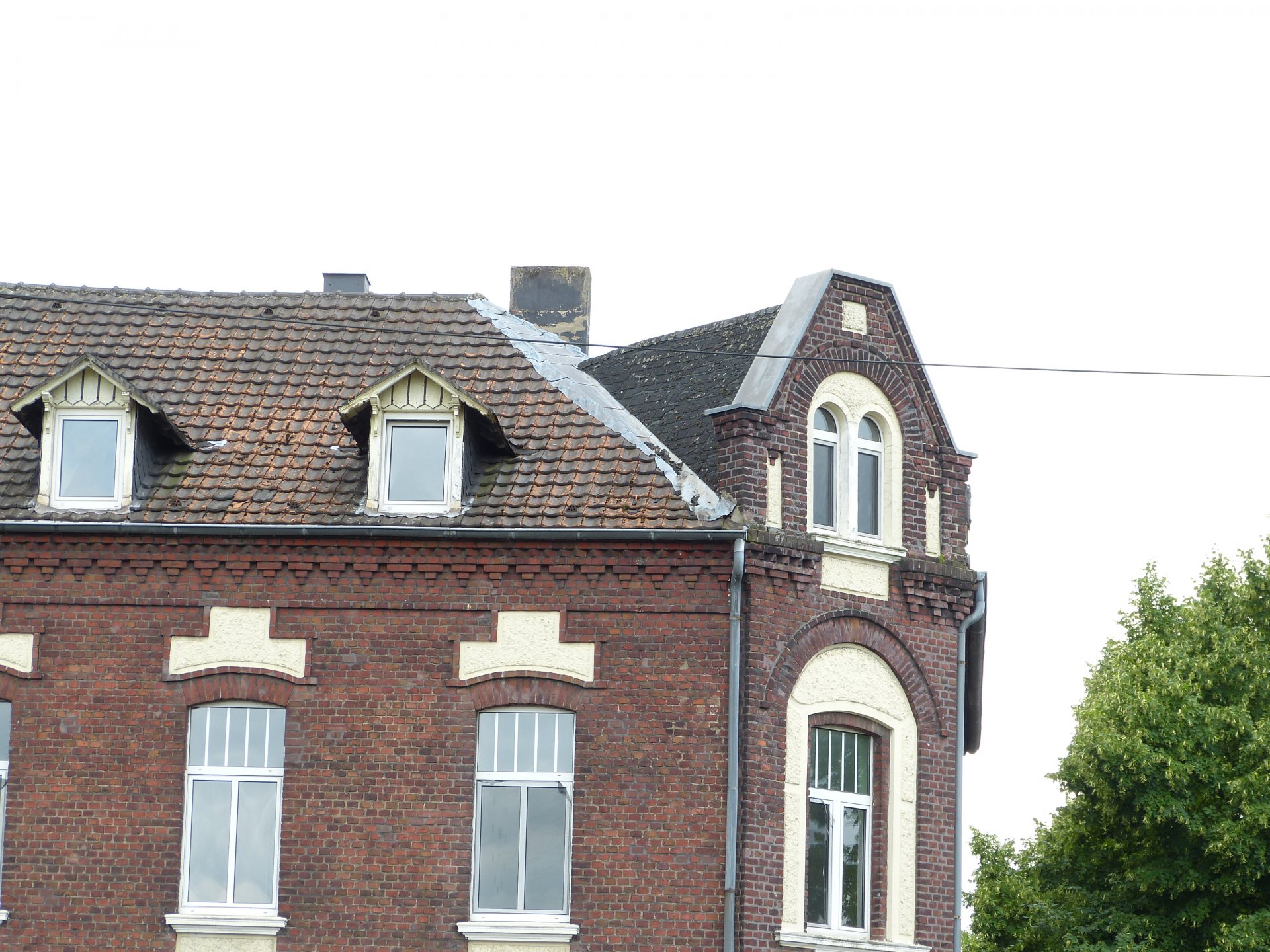

    Ich habe vor 7 Jahren ein altes Mehrfamilienhaus geerbt in dem ich vor 62 Jahren geboren wurde. Unter anderem gibt es ein Problem mit dem Dach was mir schon lange im Magen liegt:
    Um ca. 1970 wurde das Dach neu gemacht mit Dachpfannen (J.SMEETS - Niederkrüchten) die einen schlechten Brand hatten. Daher zerbröseln sie so langsam. Die Tonscherben fliegen bei Sturm auf den Bürgersteig, Liegen zerbröselt in der Dachrinne was wiederum für die Mieter nicht angenehm ist. Eine Art Mückenpool vorm Schlafzimmer ist nicht so dolle.
    Problem 2 und das sieht schon lange schrecklich aus ist die Bleiabdeckung auf dem Übergang ecke anderes Dach. Das erscheint mir unfachmännisch gemacht zu sein. Ich sehe aber auf Bildern von 1960 das dies damals auch schon so war.
    Zur Info: Die beiden Dachgeschoßwohnungen sind vermietet, das dach ist auch isoliert (Alu Steinwolle). Das Dach ist ansonsten auch dicht. Die Folie drunter ist dick und dicht. Sie dichtet daher das Dach. Die Pfannen scheinen teilweise nur als UV Schutz zu fungieren. Da ich kein neues Dach bezahlen kann habe ich das selber vor.
    Also Steiger besorgen:
    1. Die Dachgauben mit Teergrund streichen und mit V40 S4 grün geschiefert belegen. Die Ecke wo sich die Pappschindeln verabschieden ebenso.
    2. Alles Moos, Gebrösel abkratzen entfernen. Dabei Pfannen die voll Schrott sind ersetzen. Dabei auch dort nach der Lattung schauen. Das ganze Dach vorsichtig von oben schräg nach unten mit dem HD Reiniger nur Fächerdüse reinigen.
    3. Mit flüssigem 2K Polyesterspachtel anthrazit eingefärbt die Ecken wo der rote Ton rausschaut bei den restlichen Pfannen wieder dichten / zusammenkleben. Zum Schluss das ganze Dach Anthrazit mit Dachfarbe streichen. Ich hatte mal so eine Farbe bei einem Stall Südseite vor 40 Jahren aufgebracht. das ist immer noch wie am ersten Tag. leider vergessen welches Produkt das damals war.
    4. Das Problem mit dem Blei. Ist ja dicht. Erst dachte ich an Schweiß bahn. Bin mir aber nicht sicher ob das hält bzw. bei Sturm die Schweißbahn das ganze Blei abreißt. Daher neue Überlegung zu schauen das Blei irgendwie an der Kannte ordentlich gerade zu schneiden und wo es breiter ist neue Pfannen entsprechen mit der Flex schneiden.
    Für Tips wäre ich Dankbar
    Frage 1: Gibt es eine Farbe / Grundierung die sicher auf dem alten Blei hält dann würde ich das eben nur in Farbe der Pfannen streichen. Ein Mahlermeister meinte. Normal Farben, auch die sowas versprechen würden, fingen dort nach 6 Jahren an abzublättern. Dachdecker hätten aber entsprechende Farben womit sie auch Rinnen innen streichen.
    Frage 2: Was mache ich mit der Ecke dem First der hat eine Buckel. ich dachte da an Holzlatte mit Klötzchen oder besser ein Alufirstblech bevor die Schweißbahn drauf kommt.
    Frage 3: Wie komme ich günstig an einen Steiger der auch zur Seite ausfährt. Zb. TBR 220 oder sowas. Hier vor Ort gerade 420€ Tag Das erscheint mir zu teuer. 3 - 4 Tage werde ich brauchen. Bis zur Dachrinne ist 10m Dann muß ich ja noch ca 5m rüber.
