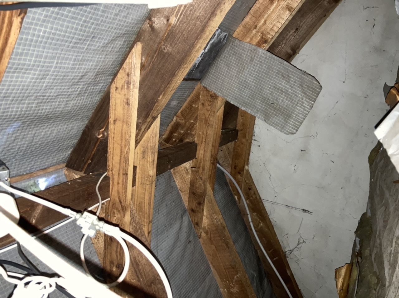

    bei einem Haus circa Baujahr 1971, kam es zuletzt zu einem Wasserschaden, bedingt durch den Starkregen und einer alten Dachantennenbefestigung, die undicht geworden ist.
    Der Dachdecker hat diese Stelle neu abgedichtet und das Dach blieb trocken.

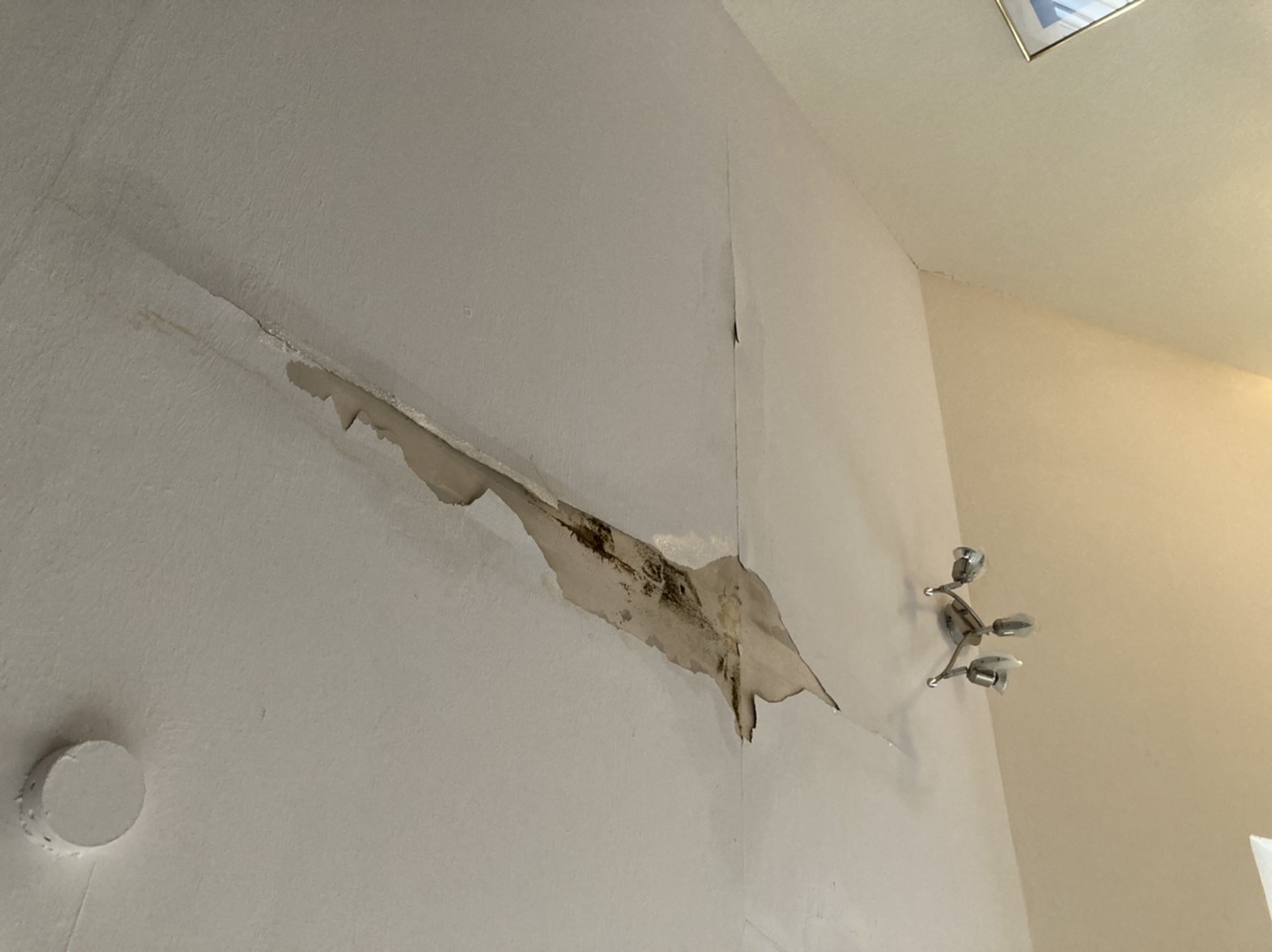

    In der Mitte des Raumes hatte sich ein Schimmelfleck an der Rigipsdecke gebildet, ca.70x50cm.
    Ich habe in der Rigipsdecke das Stück mit einem Multitool ausgeschnitten um eine Übersicht des Schadens zu erhalten.

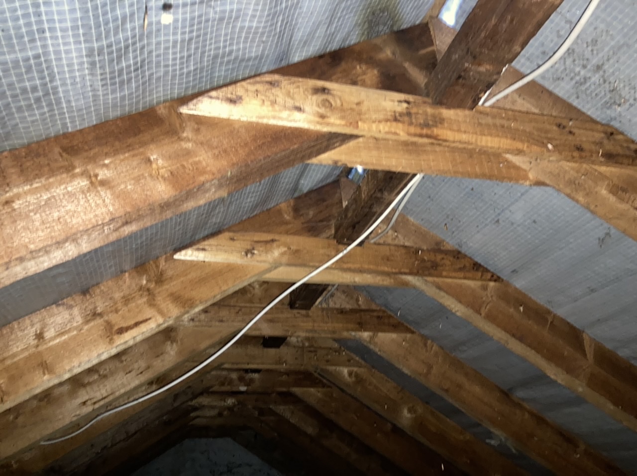

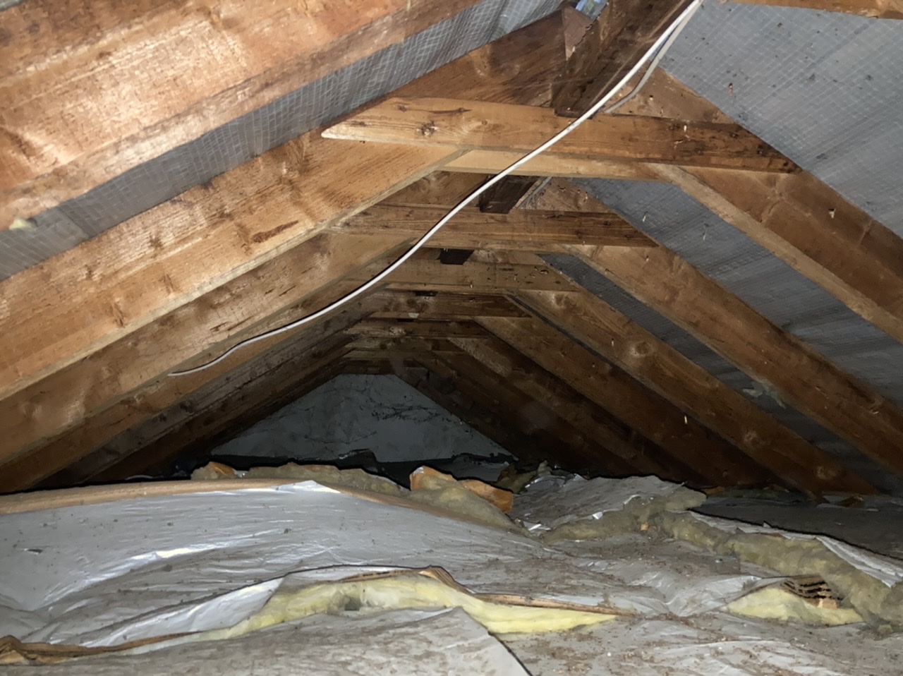

    Zu meiner Verwunderung, kam nach der Rigipsdecke keine Dampfsperre, sondern drei Lagen Glaswolle, in einem entsprechend miserablen Zustand. Vermutlich haben hier Nager die Glaswolle als Nistmaterial genutzt und an einigen Stellen auseinander gerupft.
    Ich würde jetzt das Loch was ich hineingeschnitten habe so wieder mit Rigips verschließen und drei Lagen Glaswolle auf die Platte legen, so dass eine Isolierung gegeben ist und der Taupunkt sich nicht nach Innen verlagert.
    Der Dachdecker, der die undichte Stelle geflickt hat, hat eine umfassende Sanierung vorgeschlagen, aber da das Haus nur noch einige Jahre bewohnt werden wird, sehen die Eigentümer von einer aufwändigen Sanierung ab.
    Ich habe ein paar Bilder erstellt, und vielleicht kann ein kundiger Forumsbesucher zur Beschaffenheit des Dachs etwas sagen, und vor allen Dingen, ob das verschließen mit einer Rigipsplatte und das „belassen“ des Zustands ok ist.

    Da brauchst dich net wundern das Zeugs war damals noch meist tabu (Winddicht, Luftdicht um Himmels willen !!)
    Gk ist vermutlich 9,5er
    Wie es der Kunde halt möchte
