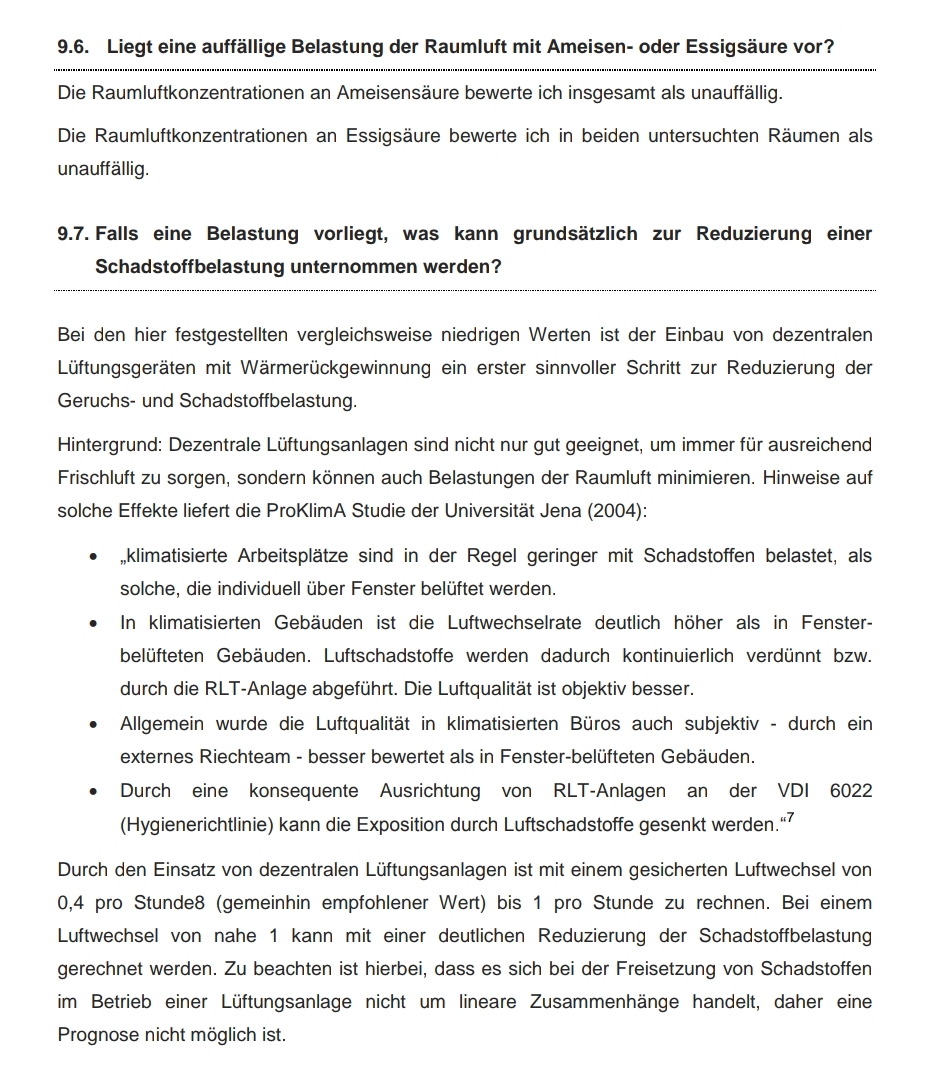

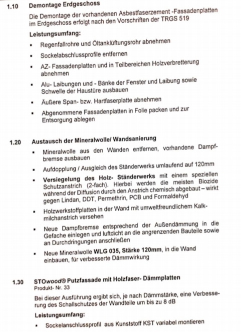

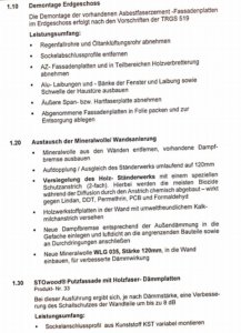

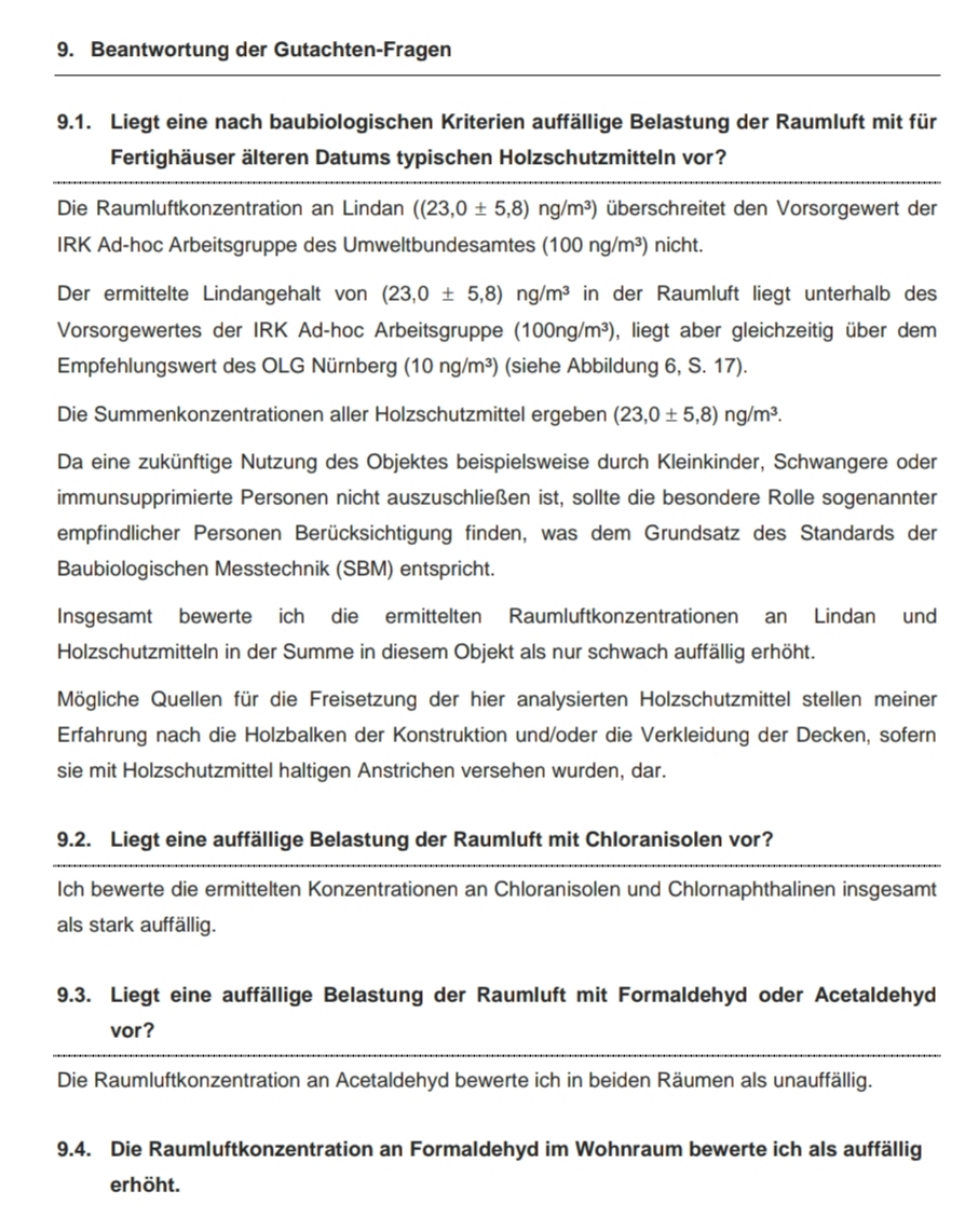

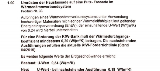

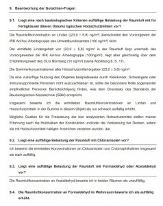

    Hallo Hallo,
    wir überlegen ein altes Fertighaus aus dem Jahr 76 von Okal zu kaufen. Wir sind eine Familie mit 2 kleinen Kindern und bereits seit 3 Jahren auf der Suche. Das Haus ist toll und wir müssten im Innenbereich nichts machen. Wir haben ein Gutachten von einem Baubiologen erstellen lassen und haben ein Sanierungsangebot, da der Fertighausgeruch ein wenig vorhanden ist.
    Anbei hänge ich mal die Zusammenfassung vom Gutachten und der Sanierung bei. Hat jemand Erfahrungen zu einer solchen Sanierung? Habe Bedenken' dass dennoch Schadstoffe am Ende vorhanden sind.
