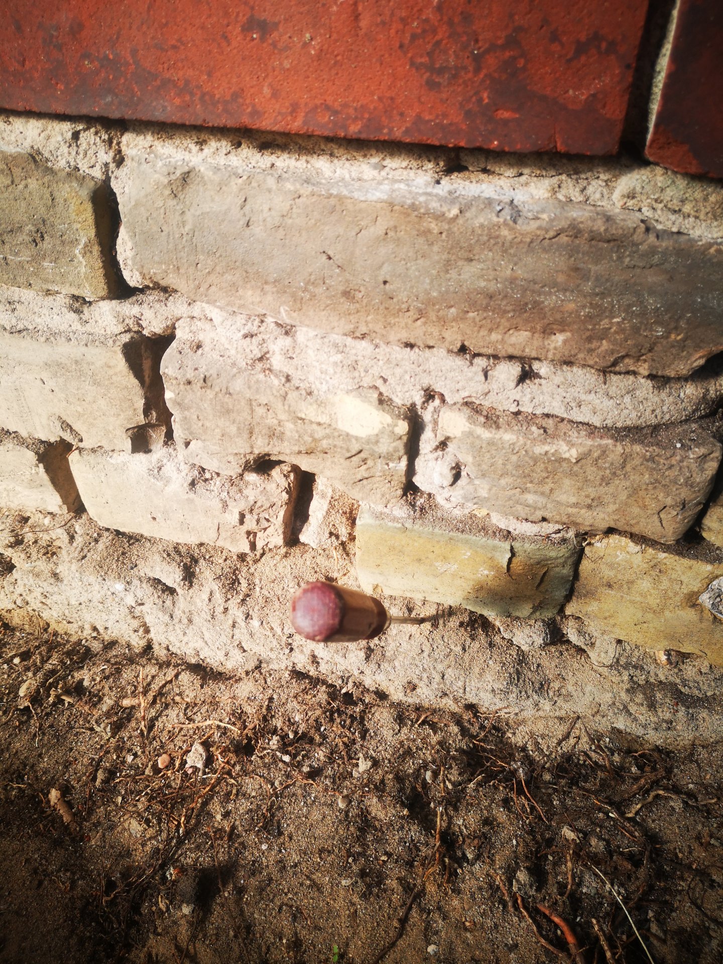

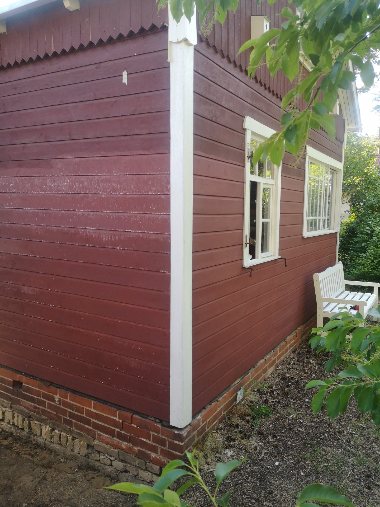

    Meine etwa 100 Jahre alte kleine Datsche aus Holz steht auf einem tiefen Beton Fundament mit einem Mauersockel darauf.
    Oberirdisch sind rote Klinker, zwischen Klinker und Beton Fundament sind einige schlecht vermauerte gelbe Ziegel.

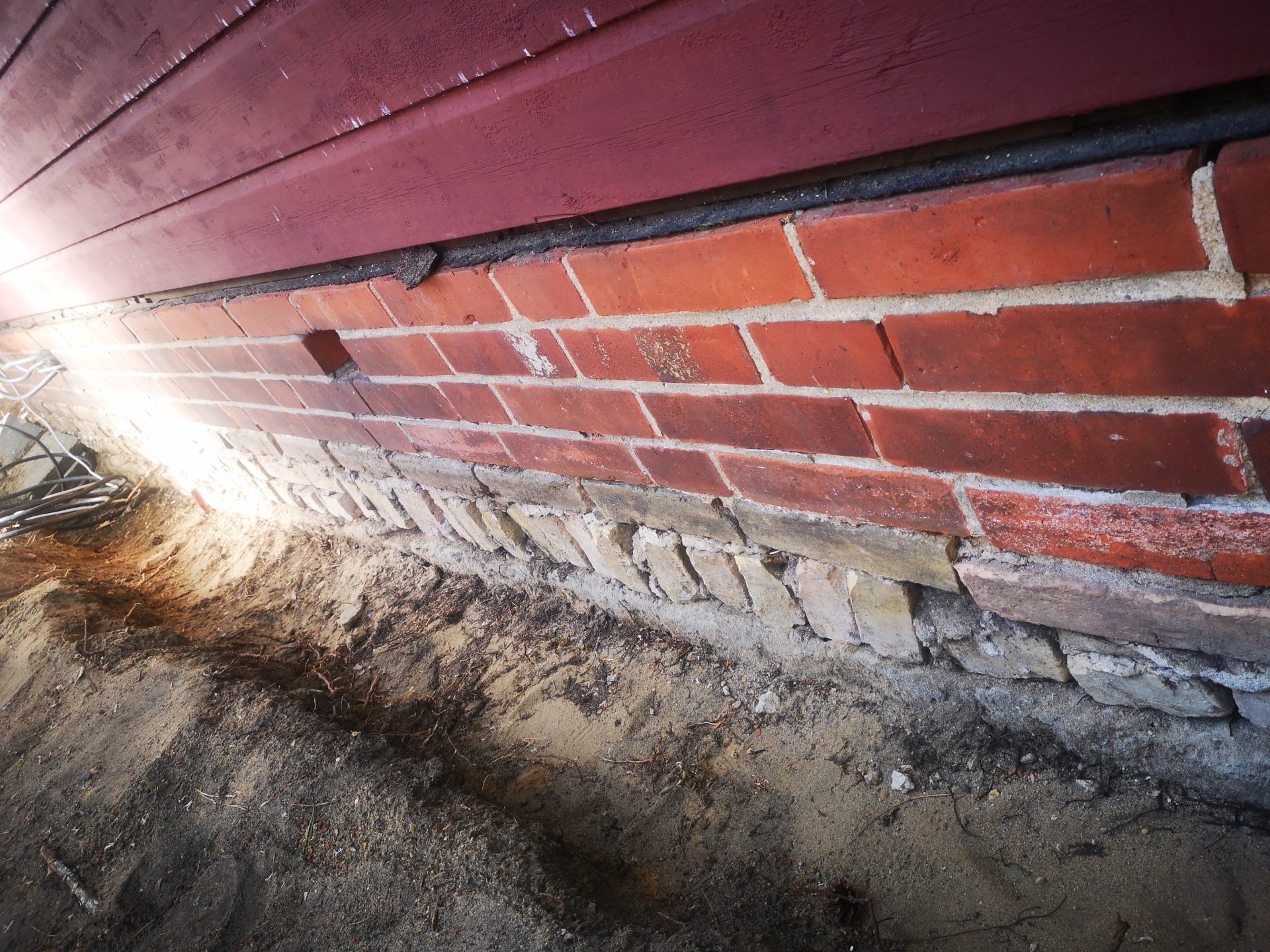

    In diese Schicht haben sich aufgrund fehlender Dachrinnen und Feuchte viele Wurzeln tief in den Fugen und auch im Zwischenraum der untersten Ziegelreihe zum Betonfundament hin.
    Der Beton weiter unten ist noch OK aber die oberste Schicht ist nur noch leicht verklebter Sand den man rauskratzen kann.
    Meine Idee ist es die Fugen der Ziegel zu reinigen und von Erde und Wurzeln zu befreien, danach neu verputzen.
    An einer Hausecke scheint das Beton Fundament sogar komplett verschwunden zu sein...
    Ein Absacken der Ecke ist glaube ich ziemlich wahrscheinlich.
    (ich habe dort aufgehört zu graben und werde mich der Ecke dann widmen wenn ich die eine Seite fertig habe und wieder angeschüttet ist.)
    Jetzt meine Fragen:
    Was mache ich mit der sandig gewordenen obersten Schicht Betonfundaments?
    Sollte ich nach dem Verputzen eine Wurzel sperre einbauen?
    (trocken muss das Fundament nicht sein, es gibt keinen Keller und eine Feuchtesperre zur Holzkonstruktion darüber.)

    Im Krieg und danach haben wir ganze Wandscheiben, die vom Luftdruck verschoben waren, herausgenommen und wieder neu aufgemauert. Vorher wurden natürlich die oberen Stockwerke mit Baumstämmen abgestützt.
    Heute würde natürlich sofort die Bauaufsicht kommen, wenn sie von den Nachbarn benachrichtigt wird.
    Bei einem recht kleinen Holzhaus sehe ich überhaupt keine Schwierigkeiten ein Viertel bis die Hälfte einer Fachwerkwand mit dem Dach abzustützen und das darunter befindliche, lose Fundament herauszunehmen und neu aufzubauen.
    Aber man sollte heute einen Statiker als Baubegleitung hinzuziehen! Wir sind nicht mehr im Krieg.
    Wenn man heute besonders vorsichtig ist, sollte es ohne große Genehmigungen möglich sein, die Mauer in Stücken von 1 bis 1,25 m abzutragen und neu aufzubauen und die darüber befindliche Holzkonstruktion mit zwei Stützen unter den Deckenbalken abzutragen.

    Was sind denn das für Wurzeln, also von welcher Pflanze? Normalerweise sollte eine sauber und dick verputzte Schicht genügen, wodurch keine Wurzelsperre nötig ist. Hat man allerdings so aggressiv wurzelnde Pflanzen wie manche Bambusarten, wäre doch eine Wurzelsperre angebracht. In dem Fall dann aber bitte eine richtige aus dickem PE-HD benutzen und nicht mit einer Teichfolie oder ähnlichem improvisieren.
