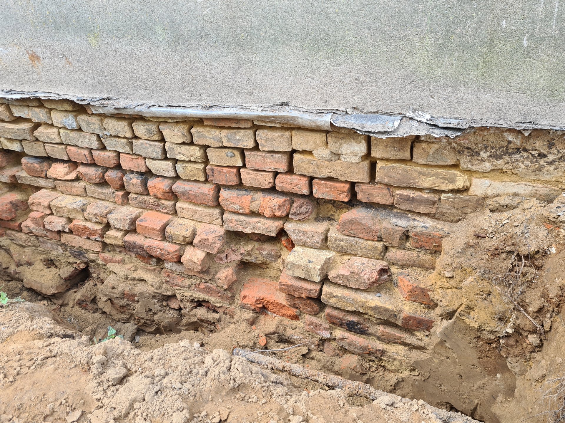

    Im Verband gemauertes Fundament mit Lehm verspachtelt um 1900. Als Stall gebaut soll nun wohnfähig gemacht werden.
    Mit welchem Material sollte man ganzflächig zuschmieren und ggflls stabilisieren?

    Oben scheint ja zumindest eine Hori drin zu sein. Funktioniert die?
    Ansonsten muss sich das ein Fachmann vor Ort ansehen um die Höhenlage des innen vorgesehenen Fußbodens mit der Höhe der Hori abzugleichen und danach die nötigen Arbeiten am erdberührten Mauerwerk abzuschätzen.
    Macht vermutlich nur bedingt Sinn ein Mauerwerk aus Backstein und Lehm jetzt mit Sperrputz zu behandeln.
    ...aber ohne eigenen Ortstermin kann ich hier keine verbindlichen Sanierungsempfehlungen geben (@SIL und @Manufact vermutlich auch nicht), dazu fehlen hier mindestens ein paar Übersichtsbilder innen und außen.
    Erster Gedanke:
    vielleicht alles wieder mit Lehm verwerfen?
    ...und davor eine Drainage anlegen (die natürlich irgendwo hin entwässern muss)
    Voraussetzung dafür wäre aber dass die Hori funzt!

    Die Außenwand unseres Wohnhauses sieht ähnlich aus. Der Gutachter empfielt im offenen Wandbereich (wo wir die Fassade erhalten wollen): Fassade sandstrahlen, Fugen vermörteln (Sakret Fugenmörtel FU), hydrophobieren. Im Sockelbereich (so wie bei dir) soll die Wand ebenfalls instand gesetzt werden, dort aber Aufbringung eines wassersperrenden Zementputzes, hydrophobieren mit Weber D24, und Einbringung einer Schutzlage (3-Schicht, Gleitlager, Noppenbahn, Filterflies).
    Die Horizontalsperre soll vorher repariert / in Stand gesetzt werden, z.B. durch das Einschieben von Blechen (eine Steindicke) oder Injektion.
