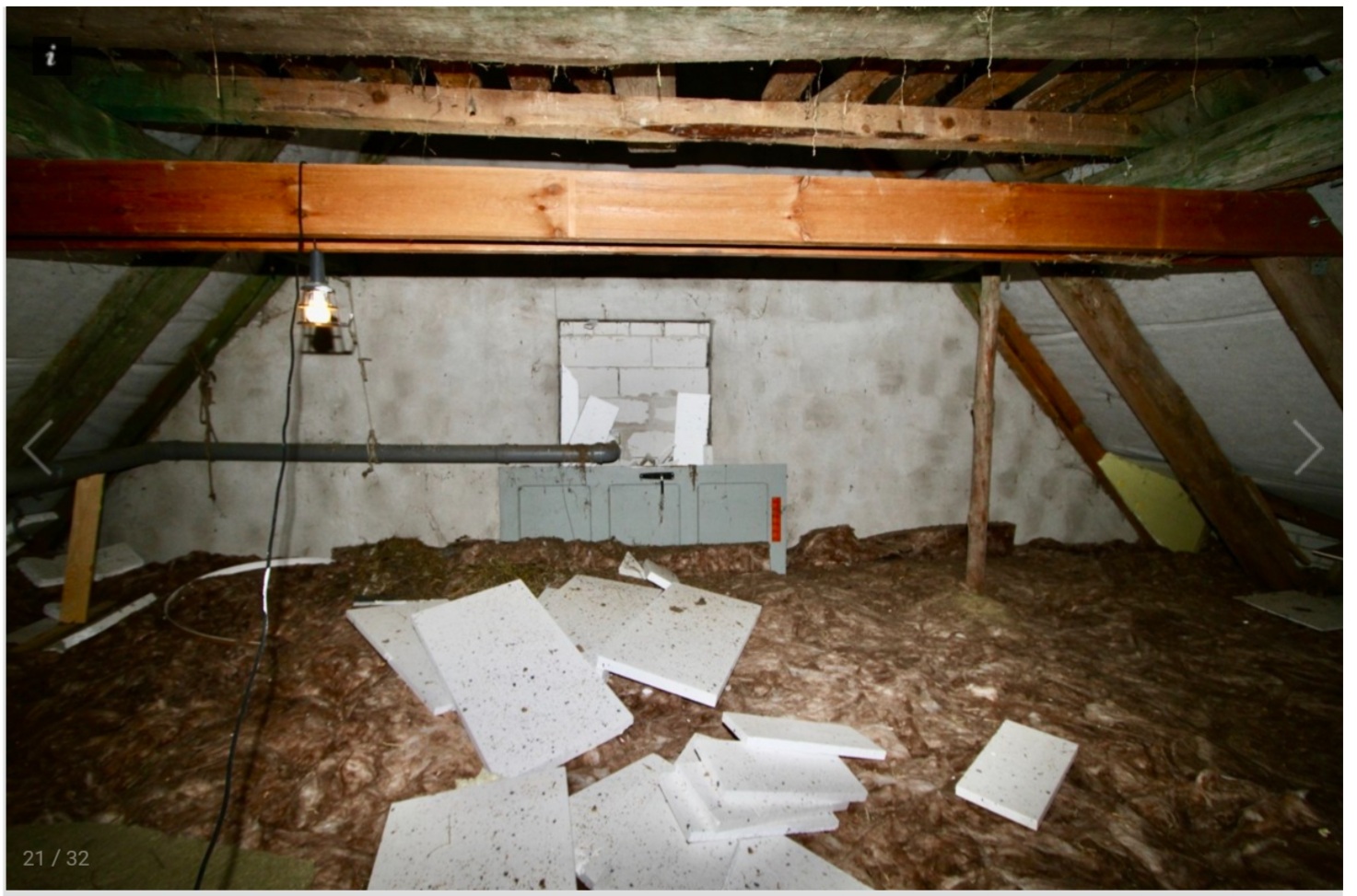

    Guten Morgen liebe Forummitglieder!
    Wir überlegen uns ein altes Haus zu kaufen (Baujahr 1949), Zustand gepflegt. 1995 haben Modernisierungsarbeiten stattgefunden, wie z.B. das Dach wurde erneuert, neue Fenster eingebaut und ab 2013 hat das Haus eine neue Einbauküche erhalten, 2 neue Bäder, teilweise neue Fußböden und Türen wie auch eine neue Gaszentralheizung.
    In einem hinteren Teil des Dachbodes besteht noch "Gestaltungspotential".
    Jetzt unsere Frage an erfahrene Hausbesitzer und Selbermacher: würdet ihr sagen, dass der Dachboden in "gutem Zustand" ist?

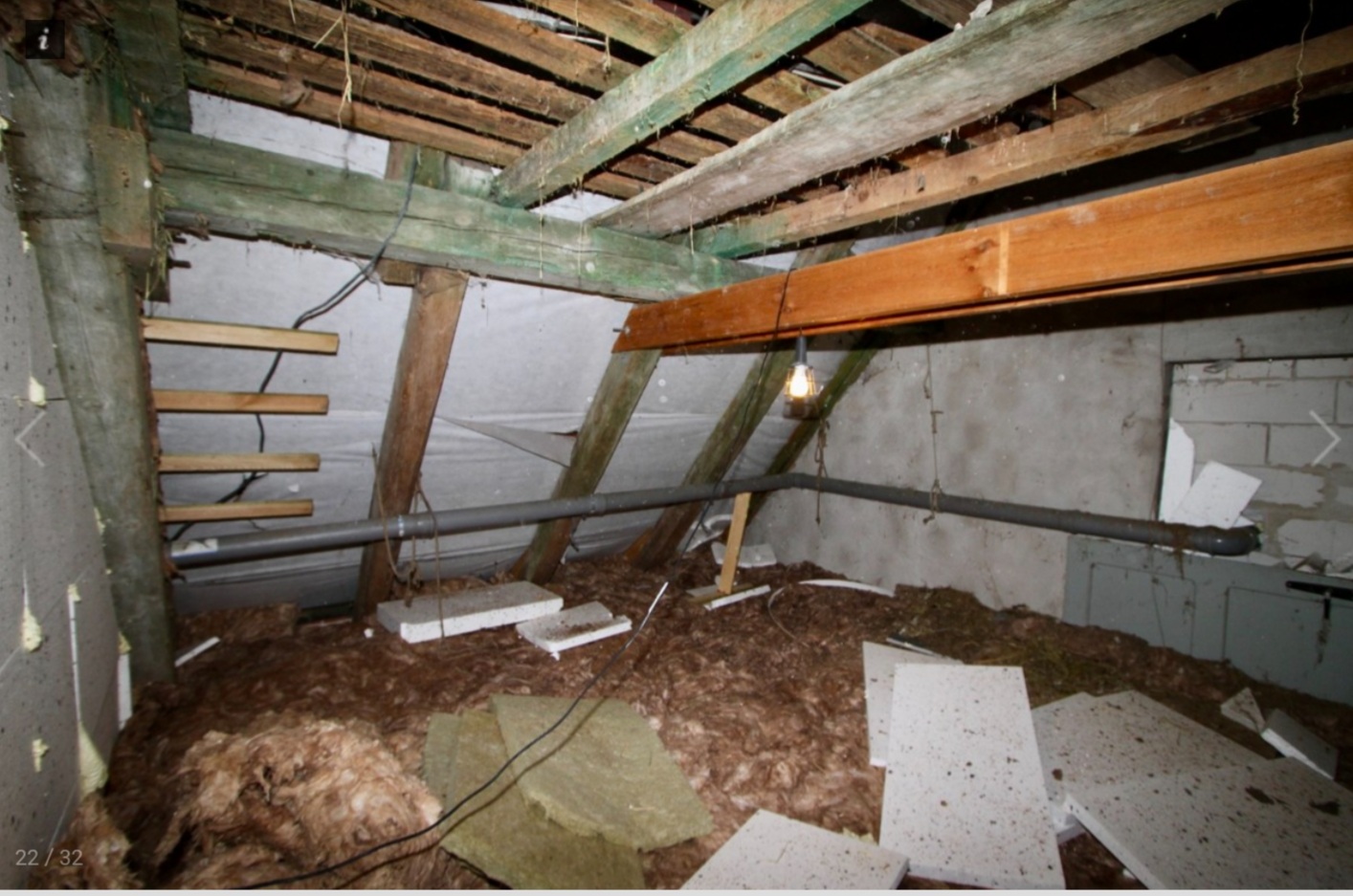

    Schwierig anhand von 2 Bildern zu bewerten, aber der Dachboden da ist katastrophal.
    Folie eingerissen, Boden voll, Tür quer zum Abhalten des Krams, Leitung mit provisorischer Holzstütze, Querverlattung hört mitten in der Luft auf, das grün des Holzes würde ich auch hinterfragen (kann normal sein)...
    Frag mal, weshalb die zwei Quer-Balken neu gemacht wurden und wann das war.

    Schadstoff Analyse falls das Wohnraum werden soll, insbesondere das grüne holz

    Vielen Dank für eure Antworten. Hier noch ein paar Bilder. Die Besichtigung ist morgen.

    Und wozu dient die grüne Farbe? Das Rohr endet in der Wand und guckt draußen raus. Bedeutung?
    Das die Querverlattung mitten im Raum aufhört, liegt wahrscheinlich daran, dass ein Teil renoviert wurde und dieser leider nicht. Was hat es mit der Balkenverstärkung auf sich? Was stützt der Stamm (Wenn er etwas stützen soll).

    Imprägnierung. War früher so üblich. Ist mittlerweile im Wohnbereich aber unüblich (manche sagen auch verboten), weil man festgestellt hat, dass die chemischen Stoffe nicht gut für die Gesundheit sind. Wenn die aber schon länger drin sind, kann es sein, dass die schon "ausgegast" sind... wie schon oben erwähnt wurde: Probe einschicken oder Gutachter holen.
    Wahrscheinlich eine total dämlich konstruierte Entlüftung des Abwasser-Fallrohres. Normalerweise geht man direkt durchs Dach, aber wir kennen die Umstände nicht.
    Sieht aus wie ein nachträglich eingebauter Spannriegel. Warum und Wieso sollte man die Vorbesitzer fragen. Das Dach selbst sieht erstmal nicht so aus, als wäre es mal kurz vorm Einsturz gewesen. Aber möglich ist das dennoch. Auch dieser seltsame Stamm da macht etwas Sorgen.
    Aus der Entfernung und in einem Forum kann man das nicht bewerten. Vielleicht hast du ja einen Zimmermann, den du mit zur Besichtigung nehmen kannst.

    Gesamteindruck ist m.E. gut,
    Ein Zimmerer wäre der richtige Ansprechpartner für das Dachgeschoß,
    machbar ist fast alles, die Frage ist was es kostet und das kann ein Forum nicht beantworten

    Mein Eindruck: an dem Haus wurde viel nachträglich geändert, mit entsprechend vielen potentiellen Fehlerquellen. Das kann alles fachgerecht ausgeführt sein. Verlassen würde ich mich darauf aber nicht, sondern lieber jemanden mitnehmen, der das beurteilen kann.
