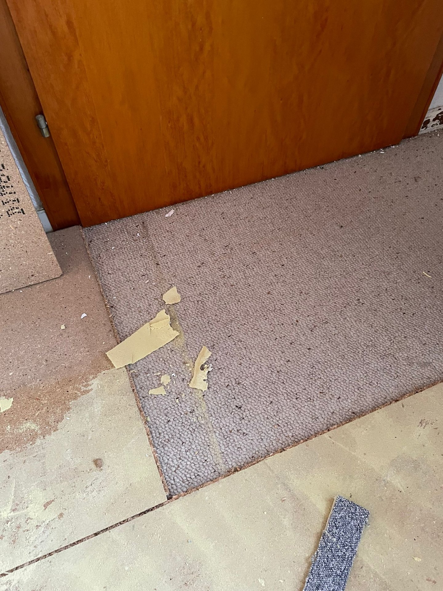

    Hallo Zusammen,
    Ich habe ein altes Haus gekauft. Heute habe ich die Teppiche entfernt. Dabei habe ich entdeckt dass die alte Besitzer Teppich auf Teppich verlegt haben. Die zweite Teppiche habe ich auch entfernt. Darunter habe ich osb-platten gefunden. Bis jetzt alles normal. Aber unter dem Fenster gab haben sie nicht bis zur Wand die Platten verlegt. Dort habe ich noch eine Schicht Teppich entdeckt. Und drunter wieder OSB-Platten. Die oberste Platten haben so ein Klick-Verbund-System ähnlich wie Laminat.
    Ich wollte alles bis zur letzten Schicht Platten entfernen und Laminat verlegen. Meine Schwiegereltern sind aber dagegen und meinen dass der Teppich Sandwich wie eine Art Dämmung funktioniert. Das macht meiner Meinung nach keinen Sinn. Die Platten sind ja sehr flexibel und sind nicht gebohrt, einfach auf den Teppich gelegt. Ich denke diese Beweglichkeit das Laminat zerstören wird.
    Was denkt ihr ?

    Das wird eine Trittschalldämmung sein, wahrscheinlich sind die Grün oder ?

    Nein, so ein weißer Teppich. Also Teppich auf Teppich auf OSB Platten auf Teppich auf OSB Platten

    Hier ist ein Bild

    Oh Jesus
    Da ist die OKFF bald schon am Türgriff :mauer

    Das kann nur Faulheit sein. Lieber alles weg machen oder ?

    Ja schon, hoffentlich findest du kein Schimmel

    Daran habe ich gar nicht gedacht. Kann da schimmel bilden ?

    Wie ging denn da die Tür auf?

    Ging nicht auf. Diese Seite war mit einem Schrank zugedeckt.
    Ich überlege die ganzen Spanplatten zu entfernen und mit fermacell schüttung und platten den boden neuzuverlegen. Ich bin offen für ideen.
