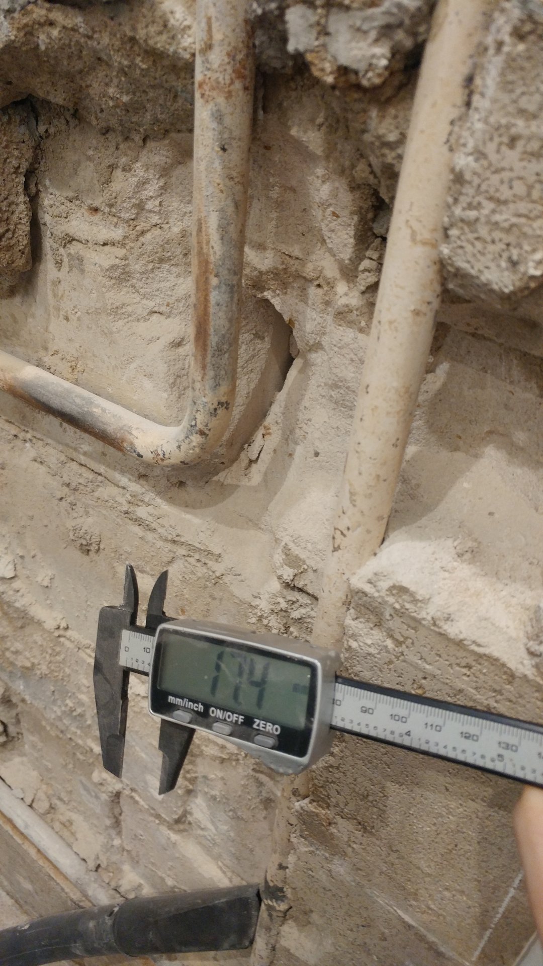

    Hallo Zusammen,
    wir sind dabei unser Gästebad zu renovieren. Alles klappt soweit, nur der Heizkörper stösst uns vor Probleme.
    Die Rohre in dieser Etage sind nicht aus Kupfer und haben auch nicht den Durchmesser eines Kupfer Heizungsrohres.
    Wie würde man am besten vorgehen?
    Führt ein Weg am Schweissen vorbei?
    Hab einen Fachbetrieb angeschrieben, der meinte ich soll bei MyHammer fragen. Dachte ich, frage ich erstmal hier :D
  2. #2 simon84, 02.10.2020
    23.497
    7.038
    vermutlich ist das ein 3/8 zoll stahlrohr, da kann man vom Fachmann mit der Schneidkluppe ein Gewinde draufschneiden lassen und dann kannst du mit deinem neuen System (vermutlich Verbundrohr?) weiter gehen.
