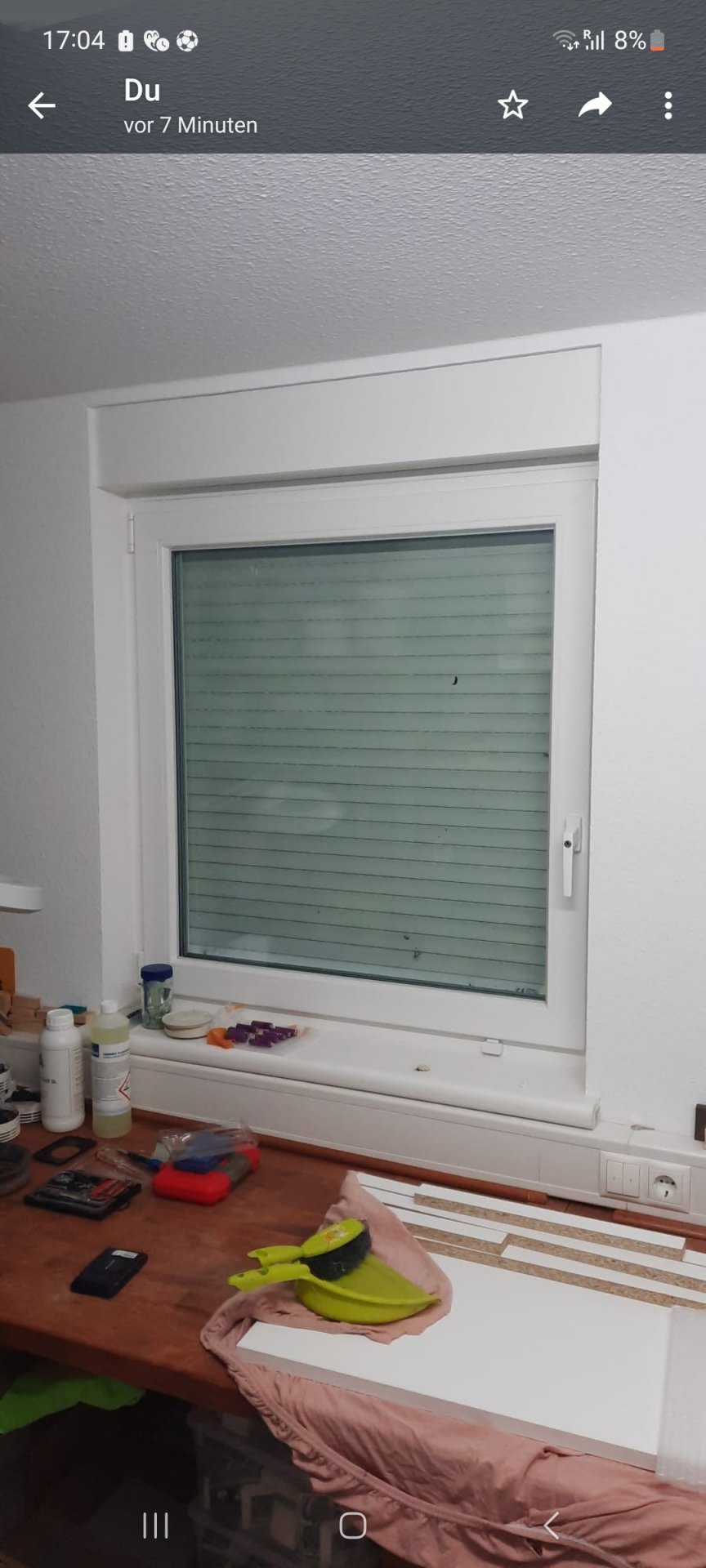

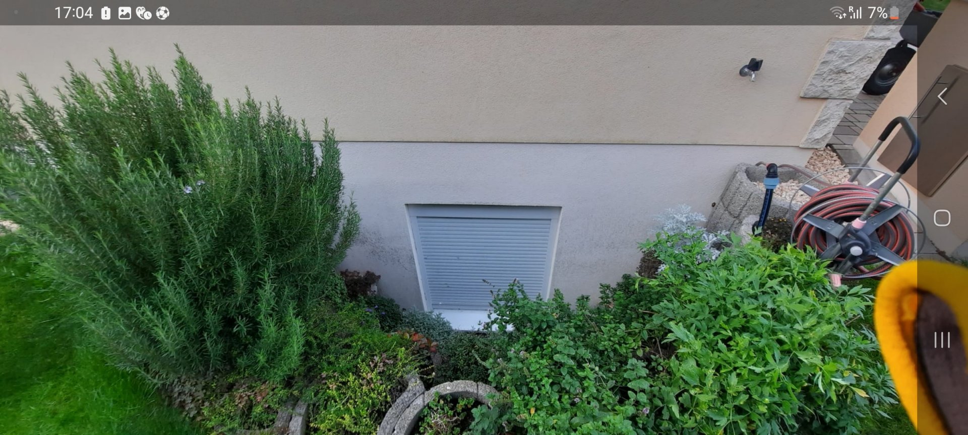

    Ich möchte ein altes Fenster aus meinem Keller entfernen und das entstehende Loch zu betonieren. Es handelt sich um einen Betonkeller der ausgegossen wurde. Das entstehende Loch hat ein ungefähres Maß von 1,20 m auf 1,50 m. Ich würde es gerne zu betonieren und würde wie folgt vorgehen. Nach dem demontieren das Fensters würde ich jeweils links und rechts Löcher bohren und oben und unten. Danach würde ich Armierungseisen in die Löcher einbringen. Danach würde ich ein armierungs gitter daran befestigen. Dann würde ich eine Schalung auf jeder Seite anbringen und würde bis ca 30 cm unter die Oberkante der Laibung mit Beton verfüllen. Danach würde ich das letzte Stück über das dicke Niveau hinaus verfüllen so dass es das Loch komplett ausfüllt. Der überstehende Beton würde ich dann mit einer Flex wieder an das wandniveau entfernen. Ich bin mir nur noch nicht richtig sicher wie ich die Armierung Eisen anbringen soll. Reicht es wenn ich die Armierungseisen Teile dann jeweils links und rechts einschiebe und dann in der Mitte wieder mit einem Draht verbinde oder ist das keine gute Lösung? Ich bitte um euren fachmännischen Rat. Danach wird von außen mit Erde aufgefüllt das heißt das geschlossene Loch liegt dann unterhalb des bodenniveaus. Das heißt mit drücken den Kräften ist zu rechnen. Nach dem Betonieren würde ich es mit zwei Komponenten bitumenkleber versiegeln und danach die Perimeterdämmung anbringen. Dann die Noppenbahn und dann mit Erde zugeschüttet. Auch wenn es im ersten Augenblick und für viele für euch unverständlich erscheint warum man ein Fenster und somit Licht im Keller entfernt sei nur so viel zu sagen wir brauchen es definitiv nicht. Es ergeben sich auch noch andere Vorteile die hier den Rahmen sprengen würden. Ich weiß dass man das auch mit zumauern lösen kann. Ich wollte hier aber explizit die Lösung des zu Betonierens erörtern wollen. Vielen Dank schon im voraus für eure Anregungen

    Super vielen Dank dass es echt nett von dir dass du mir beide hilfst . Jetzt weiß ich wie ich ungefähr vorzugehen habe . Schau mal ich habe noch so etwas rumfliegen bringt mich das weiter?
