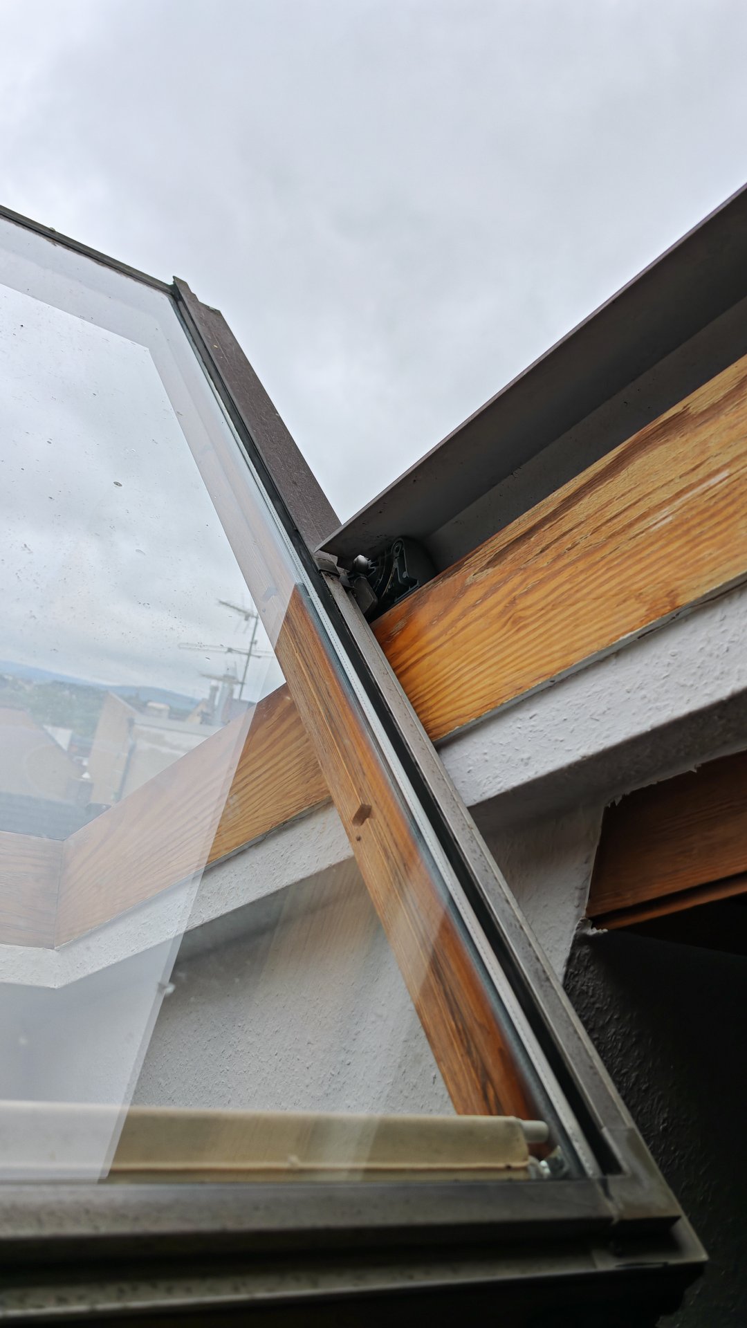

    Hallo zusammen!
    Ich habe schon das Internet von vorne bis hinten durchsucht, aber hierfür keine Lösung gefunden.
    Ich hoffe, hier kann mir jemand weiterhelfen.
    Wir haben ein sehr altes Roto Dachfenster (Typ 320 D). Ich würde dieses gerne aushängen,scheitere daran aber.
    Alle Anleitungen oder Beschreibungen die ich online finde, beschreiben andere aufbauten als ich sie bei diesem Fenster habe.
    Kann mir hier vielleicht jemand einen Tipp geben, wie ich das Fenster ausgehängt kriege?

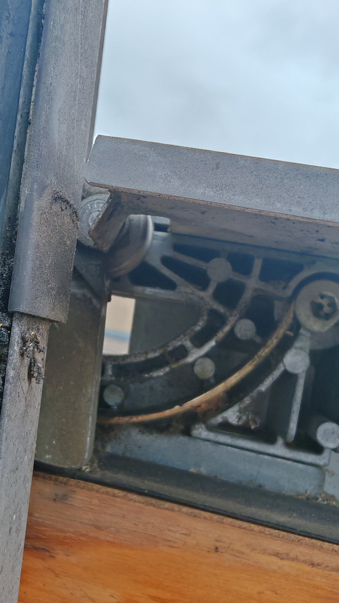

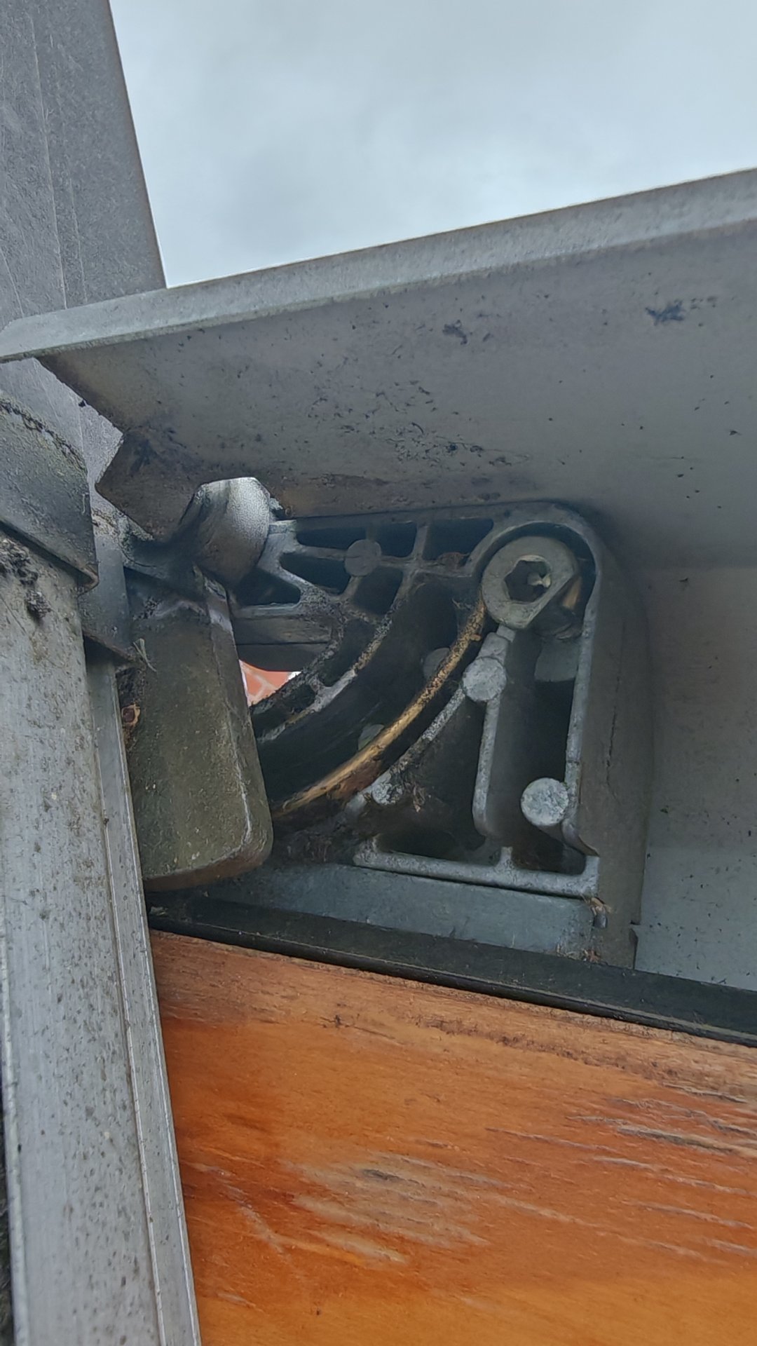

    Ich habe hier auch ein paar Fotos vom Mechanismus. Das Fenster dreht um die Achse oben links. Dort finde bzw. sehe ich aber nichts, wie ich diese Achse lösen könnte, um das Fenster zu entfernen. Hat die Schraube rechts oben etwas damit zu tun? Die lässt sich nur ca. eine halbe Drehung drehen. Ich weiß nicht, was sie für einen Effekt hat. Sie scheint mir auch zu weit von der Achse entfernt, als das sie da etwas mit dem aushängen zu tun hat.
    Danke schon mal!
    Beste Grüße,
    floorfi

    Normalerweise benutze ich ein Nageleisen um das Fenster zu öffnen....damit es rausfliegt und durch ein schönes und neues Dachfenster ersetzt wird.
    Ich bin mir nicht ganz sicher, aber hast du mal auf der Außenseite der vermeintlichen Achse geschaut, ob sich da eine Schraube versteckt, eventuell hinter einer Kappe. Kann auch sein, dass du das obere Flügelblech demontieren musst.

    Da gibts eine schraube am gelenk die musst du lösen dann klappt ein bügel herunter. Ist lange her weiss nicht mehr wo. Übrigens toti erzählt mist grossen

    @fegu du meinst wahrscheinlich ein Fenster was noch so einen zusätzlichen Arm hat?
    Das hat dieses nicht. Es dreht einfach nur um eine Achse, also leider auch kein Gelenk.
    Habe auch mal den Roto Support angeschrieben. Mal sehen, ob da eine Antwort kommt.
