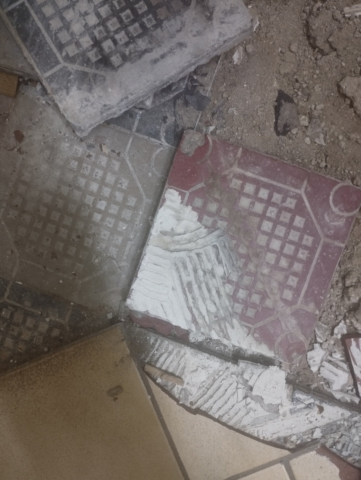

    Hallo, wir haben ein ca 150 Jahre altes Steinzeug Fliesen-Pflaster mit Vertiefungen. Leider wurde vor ca 50 Jahren drauf gefliest. Hat jemand einen Tipp wie man den Fliesenkleber am besten entfernt? IMG_20230219_211830.jpg

    Ich befürchte ohne Zerstörung gar nicht.

    Das wird wohl nur mechanisch gehen. Also nicht ohne Beschädigung der Oberfläche durch abschleifen, kratzen, hämmern etc. Mir ist keine Methode bekannt um Fliesenkleber schonend zu entfernen.

    Zunächst muss das gröbste entfernt werden und dann kann man Salzsäure an einer unauffälligen Stelle ausprobieren. Salzsäure ist aber nicht ungefährlich, unbedingt alle Sicherheits- und Anwendungsvorschriften beachten. Mühselig ist das ganze auf jeden Fall, das sollte man sich gut überlegen.
